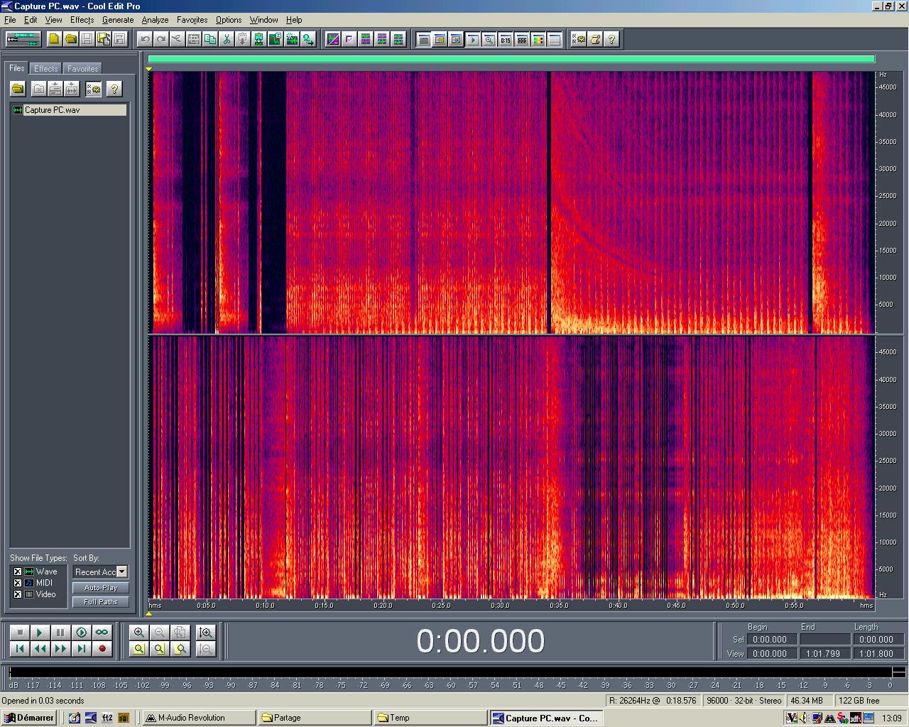

      Voila,
      Ça fait plusieurs jours que je vous parle de la qualité audio de la Vampire en Gold 3 via l’HDMI, donc je me suis cassé la tête à enregistrer Paula et Pamela afin de faire un comparatif.
      Avant toute chose je tiens a préciser que mon Amiga a été modifié au niveau de l’ampli op et des filtres (quand la Led POWER est faible), a savoir qu’il n’y a plus aucun filtre, vous avez directement le son du 8364 sans filtre donc.
      Pour ne pas tricher, j’ai branché l’Amiga directement en entrée de la carte son du PC (sans aucun intermédiaire en gros), ce que vous entendrez, c’est exactement ce qui sort des RCA d’origine pour Paula et du convertisseur HDMI/DVI avec sorties audio. Le convertisseur n’est pas en cause sur la qualité finale de Pamela car j’ai testé directement sur la TV du salon en HDMI avec le home cinéma et le résultat est le même.
      Les fichier sont nommés de la facon suivante:
      (source mod/mp3/wav).(nom du fichier).(Paula/Pamela/pi3)
      Ex: mod.AxelF.Paula.mp3
      J’attends vos avis avec impatience, surtout les membres de la Team et si vous avez moyen de remonter l’information si jamais le développement de Pamela n’est pas figé
      Le niveau est faible, c’est normal car il n’y a aucun effet mis a part un fondu a chaque fin de fichier pour faire « plus propre ».
      Merci et bonne écoute à tous.
      https://www.dropbox.com/sh/z4kq2s2n9vdrfnb/AACbWCwu1j8eXsAE0EW8C5Hxa?dl=0

        Est-ce que quelqu’un parmi vous a le matos nécessaire pour faire une capture directe du signal audio en numérique et le mettre à dispo?
        ca permettra de savoir exactement quel signal sort de l’HDMI et obtenir une meilleure qualité pour comparer.

          Ha, discussion très intéressance que celle-ci, d’autant que dès qu’on touche au son et que l’on veut comparer de l’analogique à du digital, on tombe dans des débats forcéments sans fin. Finalement, c’est le même type de débat que l’on peut avoir quand on tente d’afficher correctement un écran PAL sur un afficheur digital HD, et qu’on discute des scanlines, des buffers et tutti quanti !
          Concernant la courbe de réponse à 22 kHz de la sortie audio de Pamela : ceci est normal et attendu, étant donné que la Vampire échantillone le son à 44 kHz, donc selon le théorème d’échantillonnage de Nyquist-Shannon, on divise par deux et on obtient 22 kHz de courbe de réponse. Ceci correspond à la norme HDMI de base, autrement dit le minimum que doit supporter tout diffuser audio désirant être compatible avec la norme HDMI (bien que l’on puisse monter plus haut, mais cela n’apporte quelque chose que si on a toute la chaine numérique qui suit, il suffit qu’un seul des composants, par exemple l’ampli, n’accepte que le 44 lHz et toute la chaine s’alligne). Pour rappel, la norme CD audio échantillone à 44.1 kHz, soit la même courbe de réponse que ce que sortent le HDMI / Pamela. On peut donc dire que au niveau signal, Pamela est équivalente à une sortie CD audio, ce qui n’est tout de même pas si mal (même si on peut toujours faire mieux, c’est entendu). La question étant : est-ce pertinent de vouloir dépasser la qualité CD ? Je n’ai pas la réponse à cette question tant elle est chatouilleuse.
          Les cliquetis entendus dans les échantillons de Pamela ont été identifiés, c’est quelque chose qui sera résolu, on peut les laisser de côté dans ce test.
          La différence de dynamique elle est aussi due au fait qu’on est en digital : en digital, il est admis qu’une distortion apparait quand on dépasse les 0 dB, là ou une source analogique peut dans ce cas sans soucis toucher les + 10 dB, donc par design on est volontairement resté en dessous de 0 dB comme c’est d’usage avec une source numérique :
          https://fr.audiofanzine.com/bien-debuter/editorial/dossiers/les-niveaux-a-l-heure-du-numerique.html
