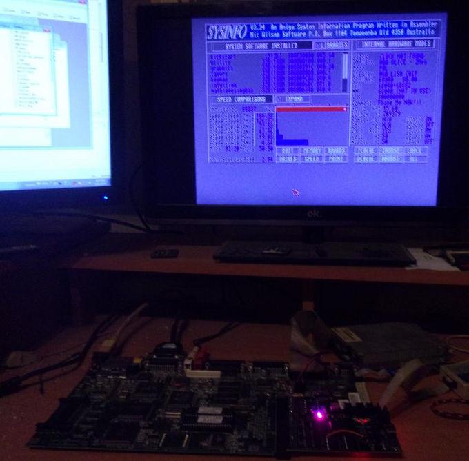

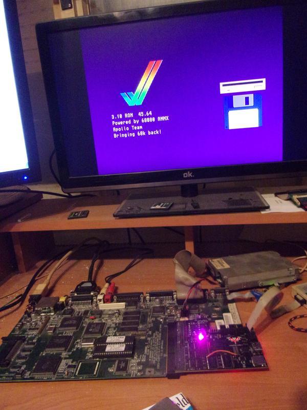

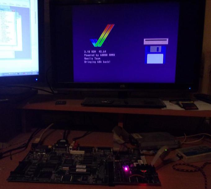

      Aujourd’hui, la  Vampire 1200 a démarré pour la première fois.

              Je vais recadrer en posant la question qui tue : je n’arrive pas à voir la valeur obtenue avec sysinfo. :-p
              Vous avez essayé avec les différents tests de AIBB en plus de sysinfo ?
              #51689
              TuKo
                • Messages : 212
                Non, on a pas lancé d’autres benchs, SysInfo est suffisant pour montrer que la carte boote correctement.
                Le résultat obtenu est plus bas qu’avec une V2 actuelle : sur ce core ont été désactivés tous les caches, le 2ème pipe d’instructions, FPU, HDMI, IDE et SD afin d’avoir un core le plus nu possible permettant de rapidement compiler et garantir qu’un bug ne viendrait pas des différents composants « périphériques ». La RAM n’est pas non plus à sa fréquence maximale, etc.
                Comme pour le développement d’une voiture (je déteste les analogies aux bagnoles, mais je n’ai rien trouvé de mieux), on fait en sorte que le moteur soit capable de faire avancer la voiture avant d’y connecter le multimédia embarqué :-)

                        Je dirais même plus, étant donné le matériel embarqué sur la V1200, on sait en fait déjà oû on va se situer au niveau puissance. Mais la connection de la carte avec le 1200, ça ce n’était pas gagné d’avance, et c’est ce pas important qui a été franchi l’autre jour. Maintenant que la carte démarre sur le 1200, on sait que le matériel fonctionne, et ça c’est important. Par exemple, avec la V4, nous avons perdu beaucoup de temps à identifier un bug qui empéchait la carte de fonctionner systématiquement dans tout les Amiga 500. Avec la V1200, on vient à présent de dépasser ce stade.

                                77MHz, 2ème pipe actif

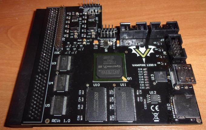

                                  Bravo pour le job effectué. Extraordinaire. Certainement la carte qu’il me faudrait pour avoir l’AGA en RGB et tout autres avantages de la Vampire.
                                  Remarque intéressante. Sauf erreur de ma part ce connecteur n’est plus en production et difficile a obtenir en déstockage a un prix et dans des quantités raisonnable. Vous avez géré ça comment du coup ?
                                  J’ai déplacé en news au passage.  ;-)
                                  #51825
                                  guibrush
                                    • Messages : 117
                                    effectivement, les (rares) stocks existants veulent les vendre à des prix prohibitifs. Donc, il restait l’autre solution : les faire fabriquer. Ce qui est tout de même au final mieux que d’utiliser des connecteurs anciens stockés on ne sait pas ou pendant des années.
