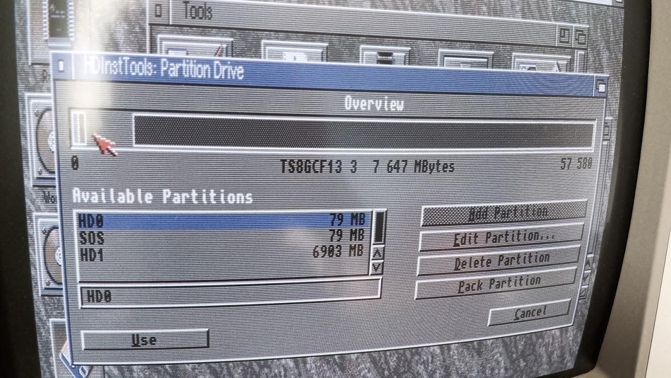

                                • Messages : 7377
                                Mon @Zarnal j’ai une question pour toi :
                                HDInstTools est très bien mais si j’ai un trou au milieu de mes partitions je ne sais comment générer une nouvelle partition entre deux. J’ai loupé un truc ou c’est juste impossible ? Je peux le faire avec HDToolBox sur le 3.9  sans problème mais là c’était pour une CF 3.1 only et je souhaite volontairement laisser ces quelques centaines de MB dispos dans la plage des 4 premiers GB pour de futurs bricolages. (La CF n’est pas pour moi au final et la personne n’aura pas le 3.9)
                                edit : Le nombre de réponses à cet article est impressionnant … De loin l’article le plus consulté du site je crois. Bravo ! B-)

                                  Question : pourquoi ne pas avoir placés ces quelques centaines de Mo à la fin ?
                                  Mais pour te répondre :
                                  tu as essayé de créer la partition manuellement en jouant avec les cylindres ( en partant de la fin+1 de ta première et début-1 de la seconde ) ?
                                  #117420
                                    • Messages : 7377
                                    Dans l’idée pour avoir la possibilité de créer de nouvelles partitions bootables dès l’allumage de la machine.
                                    Je ne peux pas, le bouton Add Partition est grisé. On dirait que le tool est conçu pour les empiler les unes après les autres mais pas pour en supprimer / recréer d’autres en plein milieu. Faut dire que j’essaye peut être de faire un truc tordu :scratch:
                                    #117442
                                      Tu peux essayer de réduire la dernière en l’éditant. Puis add ne sera plus grisé et ensuite, tu tentes de placer manuellement une partition dans ton trou puis tu remets la dernière à sa taille maxi.
                                      A partir du moment où la carte est vierge.
