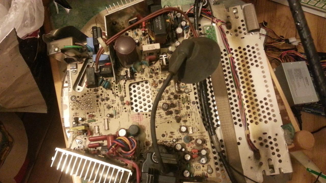

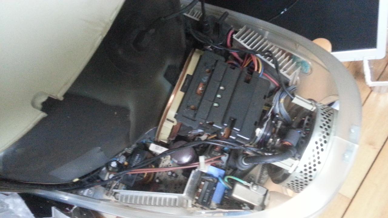

      On m’a donné un vielle Imac G3 avec alim HS.
      Je ne sais pas si ça à déjà été fait mais je me lance dans cette tranfo comme l’annonce le titre.

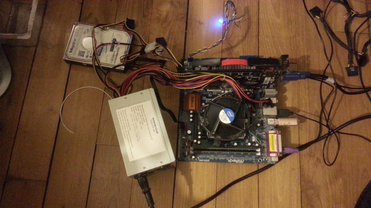

      J’ai essayé de le démonter pour voir s’il était possible de le réparer mais impossible de voir le soucis à l’œil nue. Étant donnée que le prix d’une alim coute 3 à 4 fois plus chère qu’un Imac en état de marche sur LBC (j’ai cru en voir entre 20€ à 40 € ). J’ai donc décidé de n’en garder que la coque et d’y loger ma plus petite carte mère PC (athlon 64 3000+ Win7)  avec un écran plat led pile poil au bon format pour en faire un PC qui m’émulera un Amiga. L’avantage sera le coté un peu « Portable » ou « tout en un » :lol: …en espérant que tout tiendra dedans.
      voilà ou j’en suis.

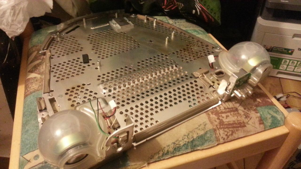

      je pense garder cette plaque en alu, qui sert un peu d’ossature (il me semble que tout vient se greffer dessus), et séparait la carte mère de l’imac (au dessous de celle-ci) et la carte d’alimentation (au dessus de celle-ci). C’est elle qui servait aussi de dissipateur thermique au cpu (PowerPc 350 mhz je crois)
      L’athlon 64 + petite Nvidia 450gts (il y a déjà une Amd hd 6400 d’intégré, largement suffisant pour l’émulation Amiga, mais tant qu’à faire… pour quelques jeux pc des année 2010  ;-) )

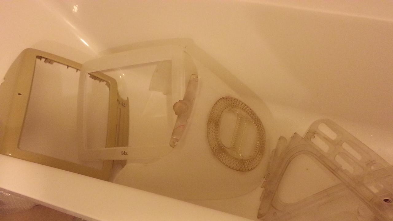

      les plexiglas super fragiles semblaient avoir jaunis, mais il s’agissait surtout de poussière et salissure venus se colmater dessus, à cause de la chaleur dégagé par l’électronique je pense. Un nettoyage rapide à l’eau chaude et un peu de savon nettoie le plus gros.

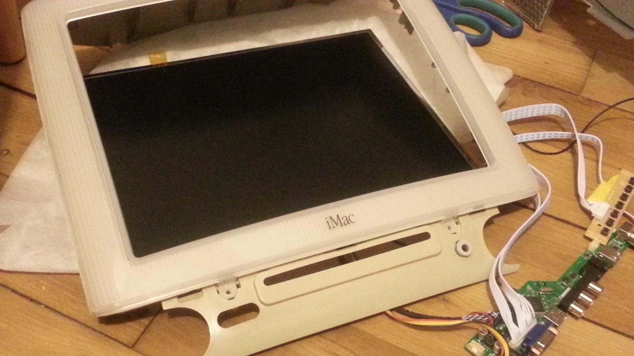

      Écran plat de portable hs + tuner tv/sortie vga/hdmi. Il passait nickel dans le cadre blanc cassé, mais le cadre translucide rainuré vient bouffer 2 ou 3 mm sur tout le contour. On verra bien ce que ça donnera au niveau de l’image. :unsure:
      Je découvre un truc assez surprenant avec l’Imac : le format IDE (connecteur du disque dur) serait qu’une version courte de SCSI 50 pins ? :scratch:
      Je vais essayer de réutiliser le lecteur dvd scsi (mange disque) de l’imac. Il me faudra une carte scsi pci+nappe :-)
      Je pense que le pistolet à colle chaude va surchauffer ! :lol:
      voilà voilà ! ;-)

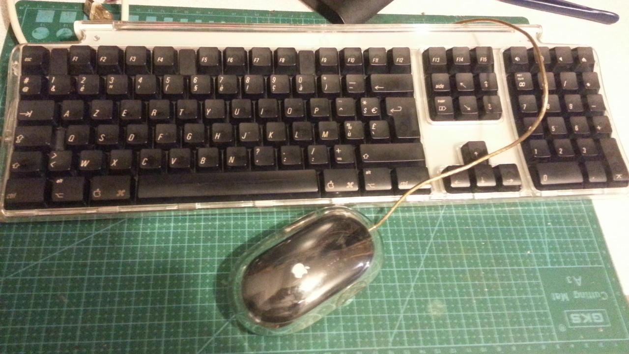

                  @DualG4, je vois que tu utilises aussi la souris Apple transparente à un seul bouton. Y a t-il un moyen de simuler le bouton de droit de la souris avec windows ? (j’ai par ailleurs trouvé amusant que le clavier et la souris soient reconnus sous windows ^^)
