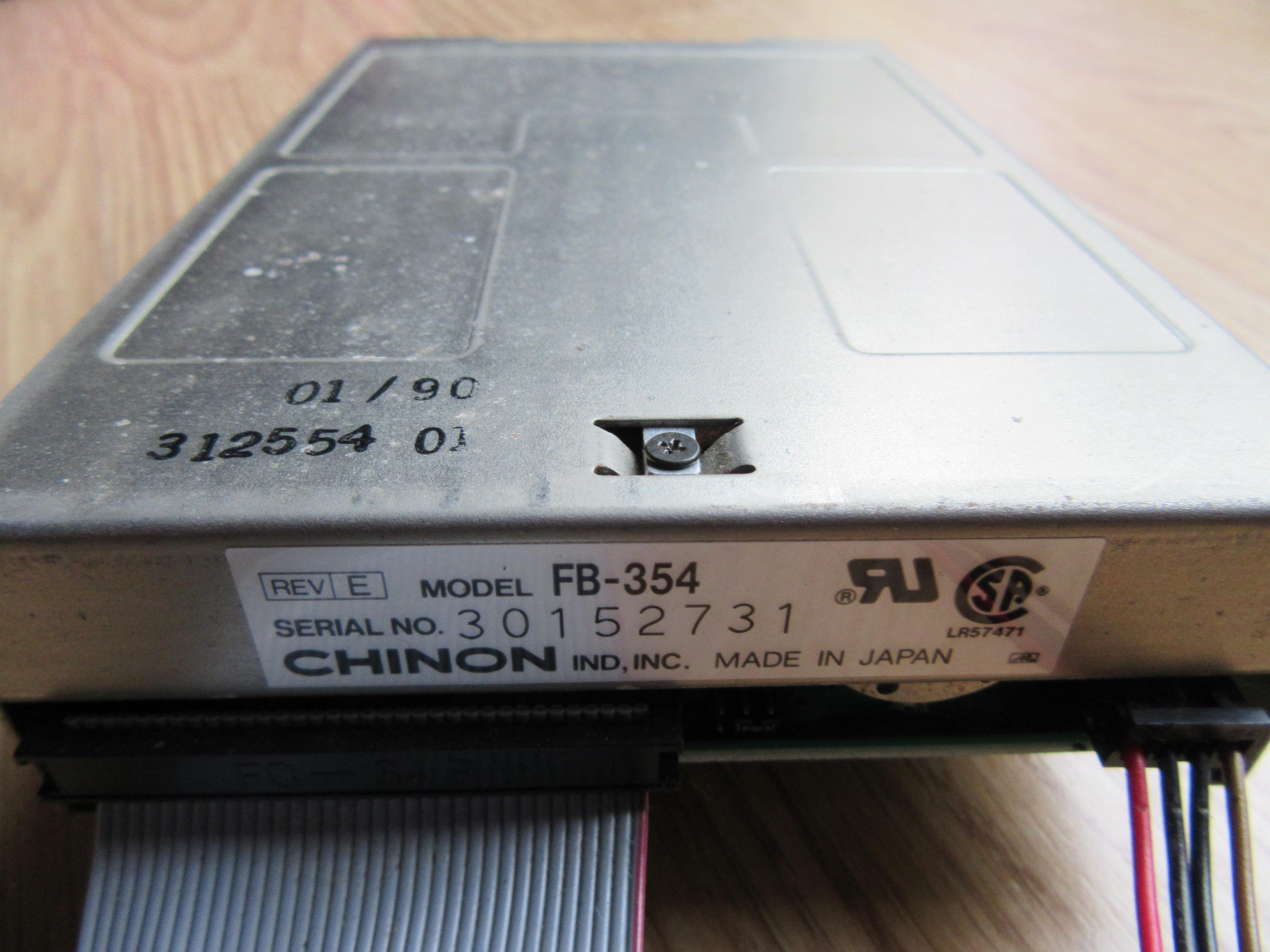

      j’ai alors obtenu sur ebay un lecteur amiga 500 ,même modèle et marque que l’ original ( Chinon f-354 rev-E ) .
      Et c’est là que vient le vrai problème : une fois le nouveau lecteur remonté , je teste…et… « AUCUN SIGNAL » (message de la tv) plus aucune image . le voyant power s’allume mais pas celui du lecteur quant il y a une disquette . Dans un dernier espoir je remets le lecteur d’origine mais je ne vois aucune évolution .

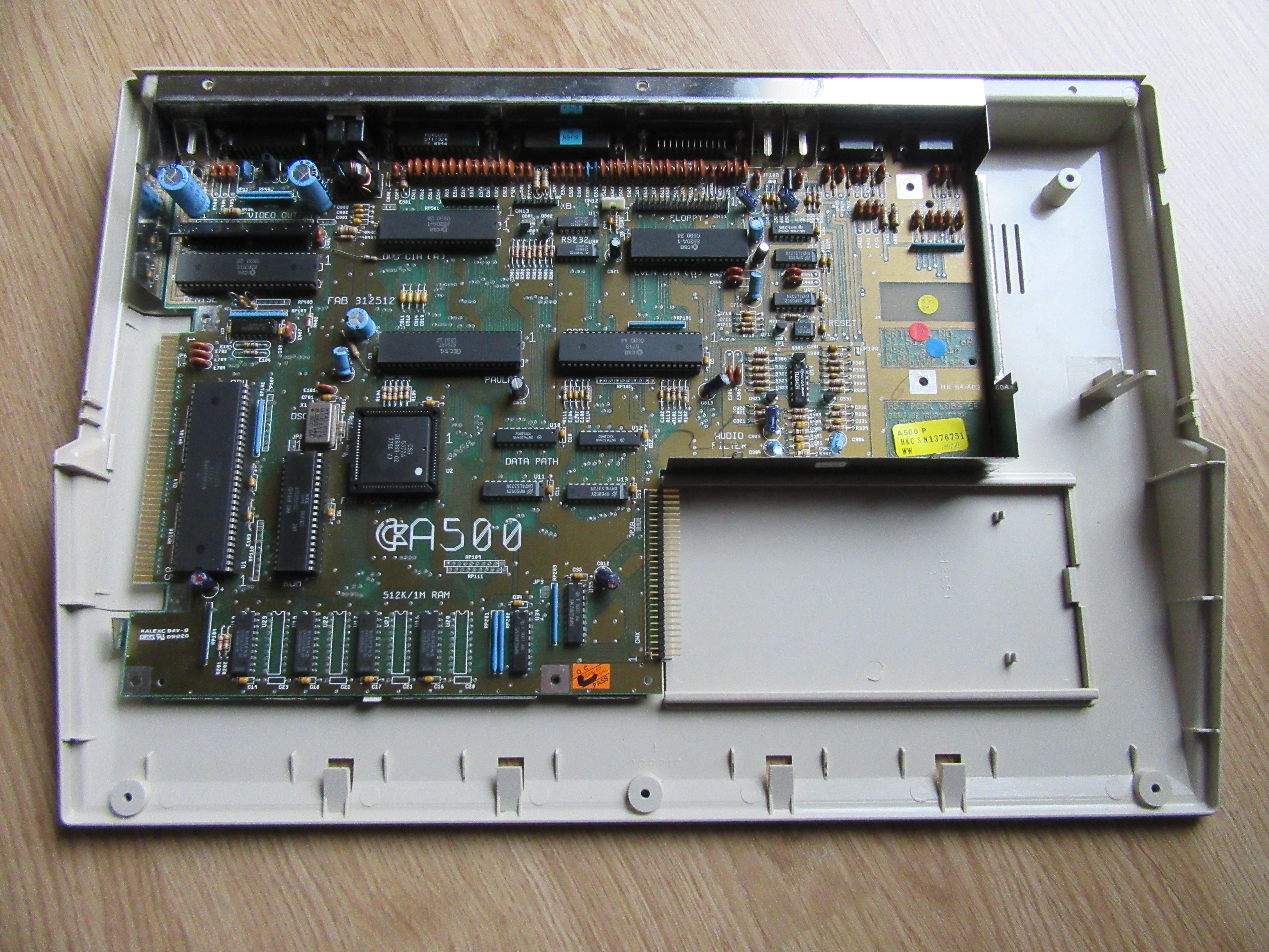

            Si tu as un peu de temps, peux-tu faire une photo en gros plan de la CM ?
            Edit : Tu peux essayer également d’appuyer sur les composants sur support (CPU, Fat Agnus)… Touche un truc métallique conducteur avant de tripoter le PCB.

              Ecran rouge -> appui un peu (pas comme un bourrin) sur les puces sur supports en commençant par la ROM à côté du CPU.  ;-)

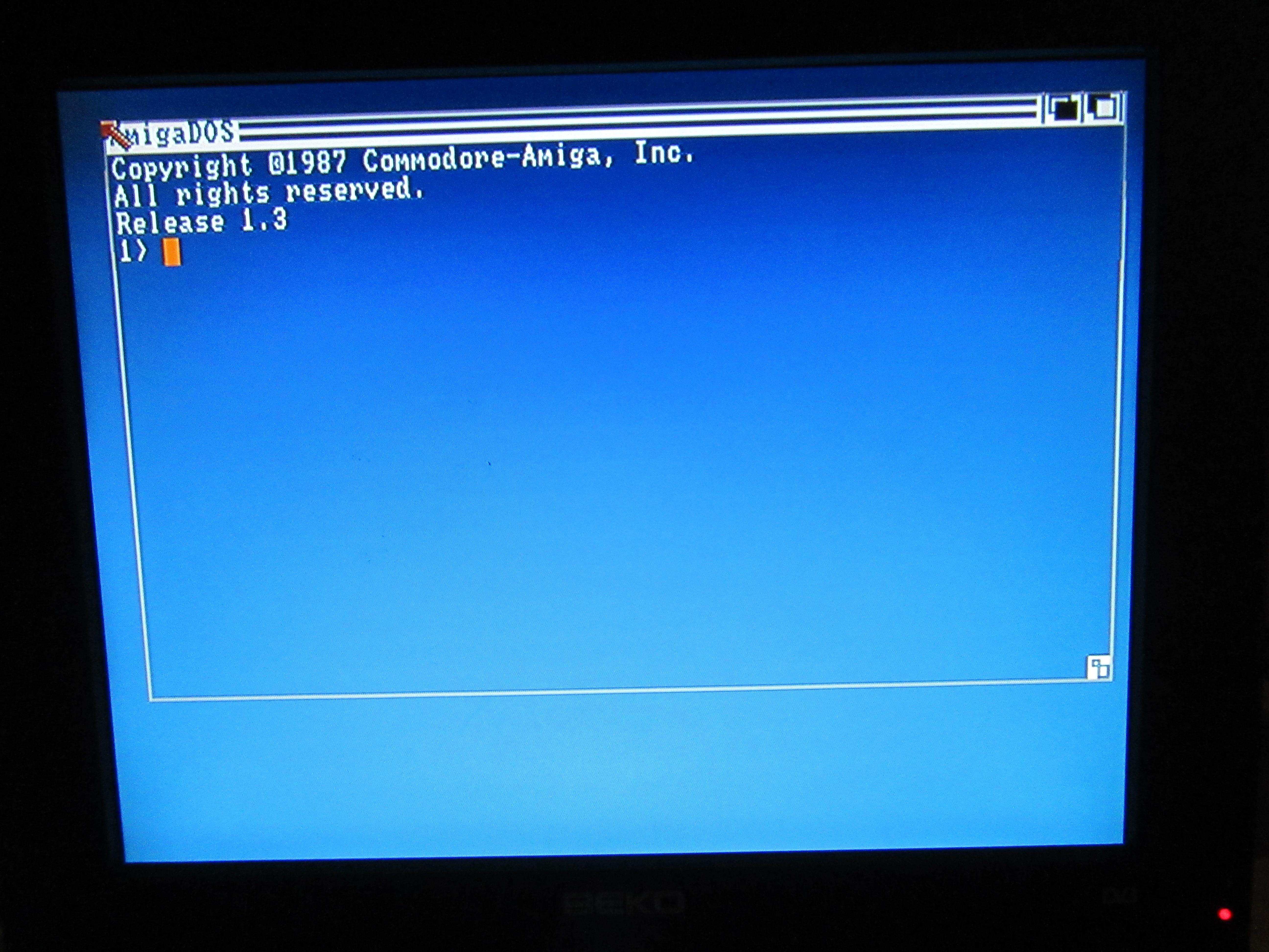

                De pire en pire … (ou de mieux en mieux…) lors du démontage de l’ Amiga , j’étais à l’ étage de mon appartement . Puis là pour vous répondre tout en faisant des tests je l’ai descendu … et il fonctionne ! (j’ai la fameuse main )  :unsure: Sûrement un problème de prise secteur …
                Par contre quand je mets une disquette il revient toujours à la main. je soupçonne que la disquette du jeu est morte . si c’est le cas savez-vous si je peux la re-graver ou en graver une autre

                                Mon Amiga me lance AmigaDOS et me dit que le jeu charge mais au bout d’un
                                moment, soit il n’y a plus d’activité de la disquette (selon le voyant) soit il m’affiche « you MUST replace volume pacman deluxe (c’est le jeu) in unit 0 ».

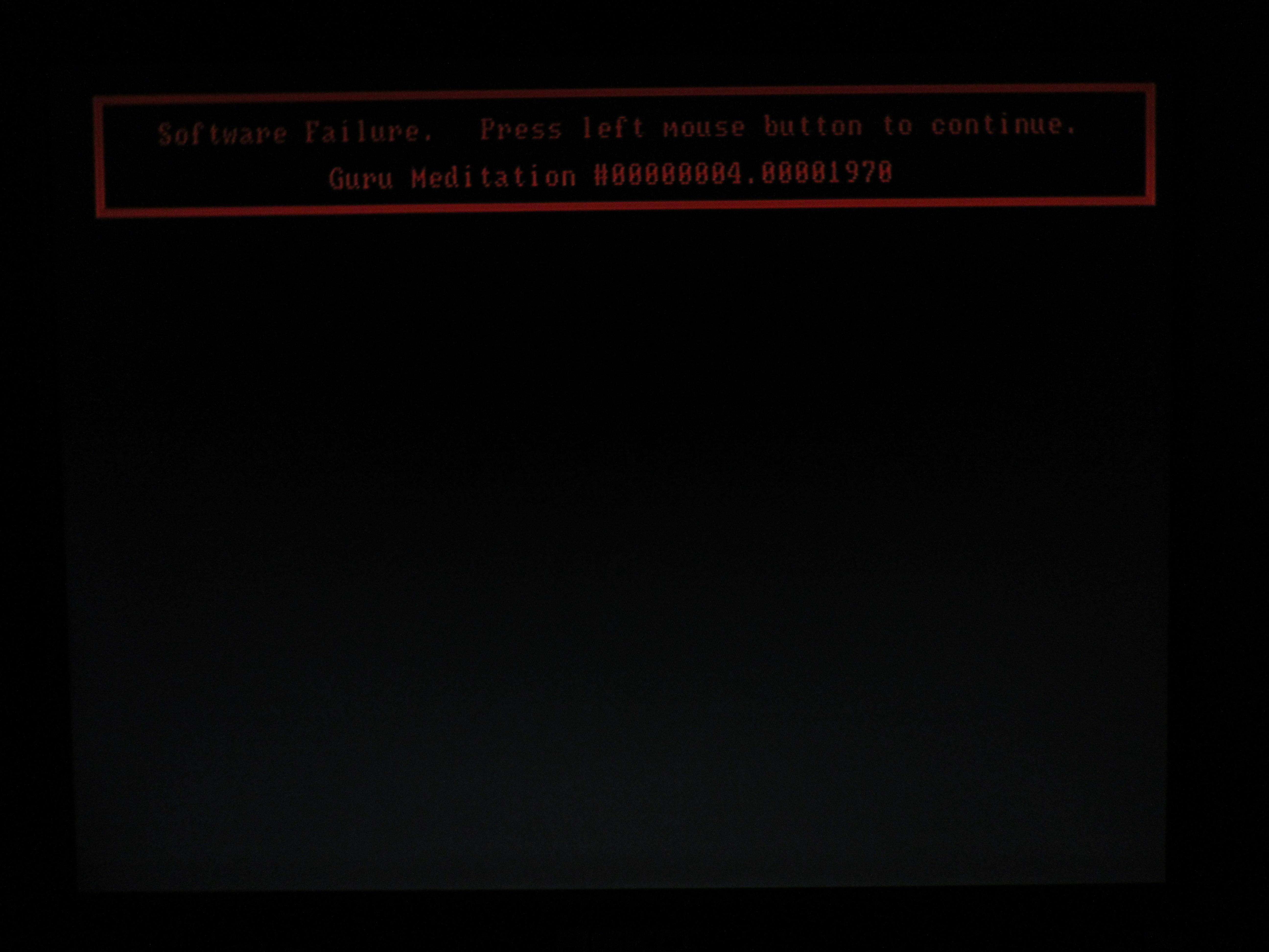

                                « Software Failure. Press left mouse button to continue. Guru Mediation
                                #00008004.00081970  » le problème c’est que je n’ai pas de souris.

                                J’ai aussi re-testé avec ma disquette « prince of persia » et il m’a affiché le message « Software Failure. Press left button to continue. Guru Mediation #00008004.00081970 « , comme pour la 2ème disquette.
