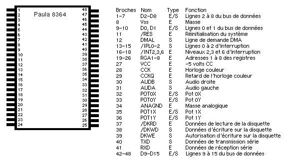

                Rent_Demon
                  • Messages : 12
                  Oui Jim, tu as bien compris,
                  et merci chipset pour le schéma, comme tu dis ça se complique, ça tue mon espérance même… :cry:
                  Sur les E/S de Paula on peut voir que les  sorties Gauche et Droite (vers ports RCA physiques). Donc cela veut dire que le mixage des pistes 0+3 sur Gauche et 1+2 sur Droite, se fait directement à l’intérieur de Paula. Et donc on ne peut y avoir accès physiquement…
                  Merci à vous, au moins je suis fixé…
                  #62849
                  Chipset
                    • Messages : 213
                    oui matériellement ca va être compliqué,a moins de choper les données brute en amont de paula et de trouver un composant compatible paula mais câblé différemment … oula ca va loin la.c’est de l’ordre d’un laboratoire, mais il reste la solution logiciel.
