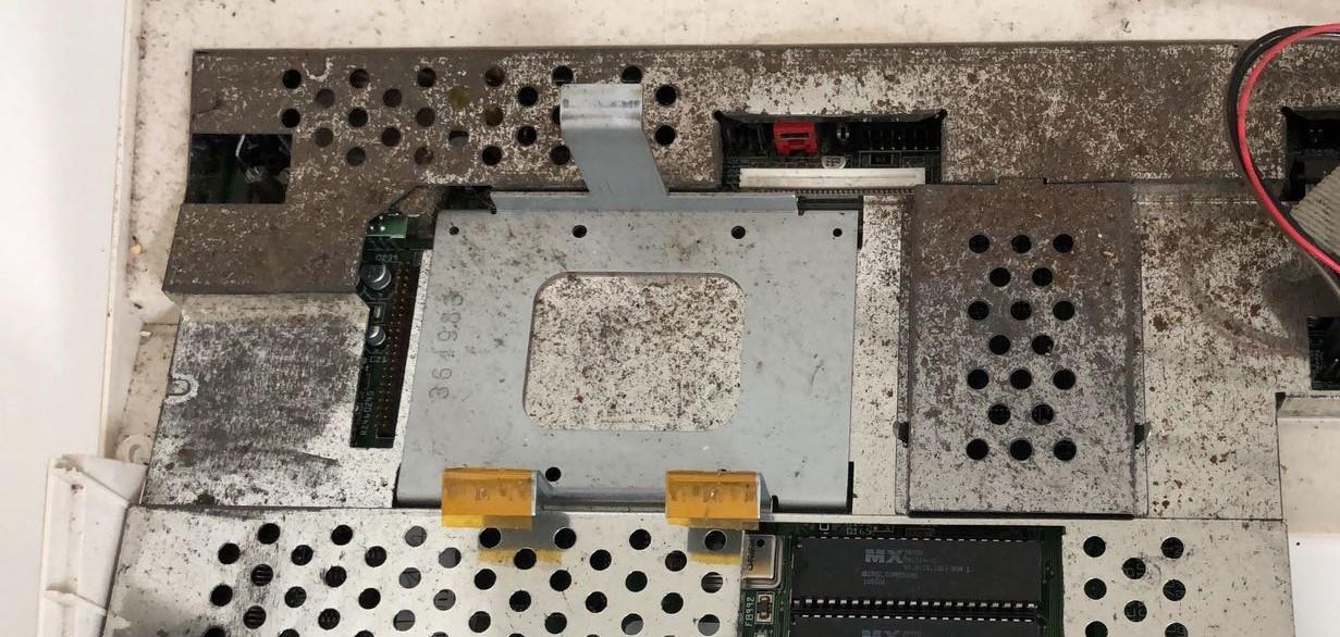

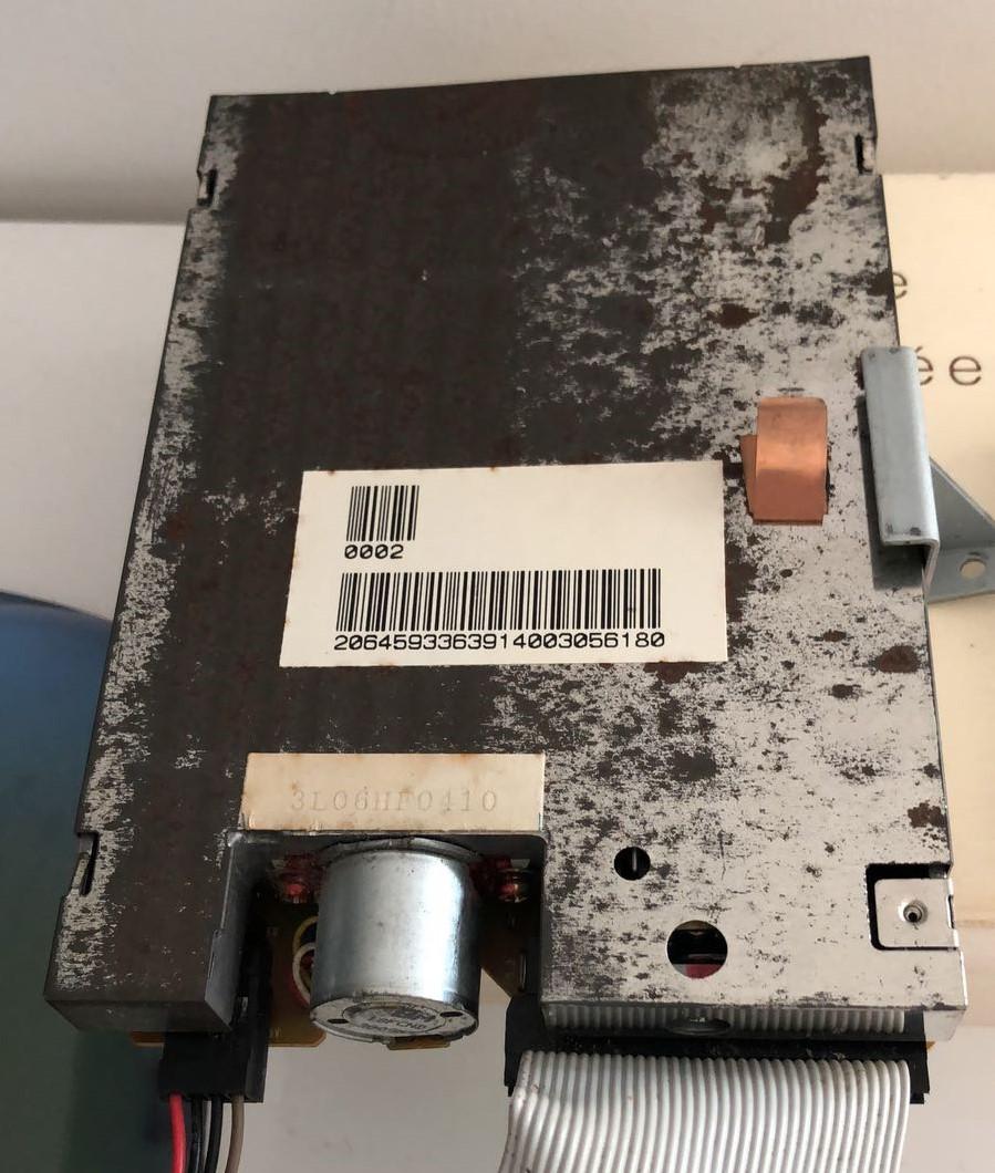

      J’ai un A1200 qui a trainé pas mal de temps dans un endroit peu propice.
      résultat, une couche de rouille sur la coque supérieur et la coque du lecteur de disquette.
      En attendant de trouver une coque de remplacement, je me suis demander si je devais pas tenter quelque chose.
      Vous avez des idées de grand mere pour refaire une beauté au metal?
      Francois.
