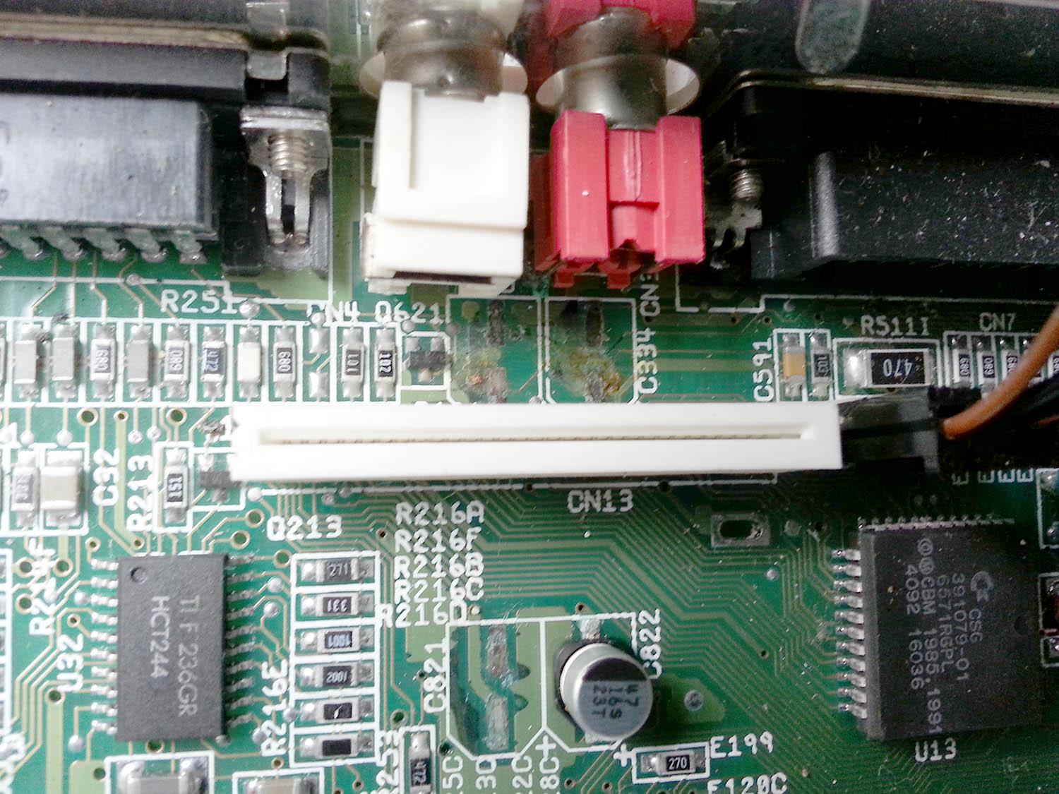

      Le vendeur l’a allumé devant moi, et me dit qu’il fonctionne bien. Le bios s’affichait bien mais je n’ai pas demandé à tester de jeu car de tout façon, je pensais bien que  son lecteur de disquette d’origine ne devait plus fonctionner. J’ai non plus pas osé demandé à l’ouvrir sur place, en me disant qu’avec son air plutôt sympa de collectionneur (qui a un tas de vielles machines ! mais un seul amiga)  et vu l’état exterieur de l’A600, l’intérieur ne devait pas être trop pourris… comme mes deux A1200, dont je n’ai pas encore changer tous les condo.

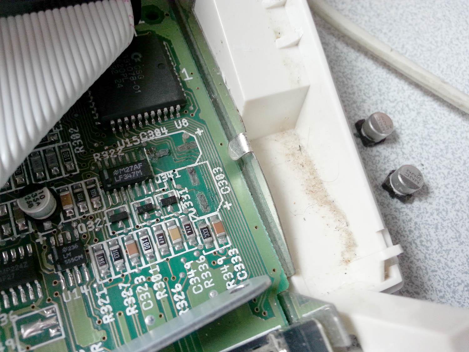

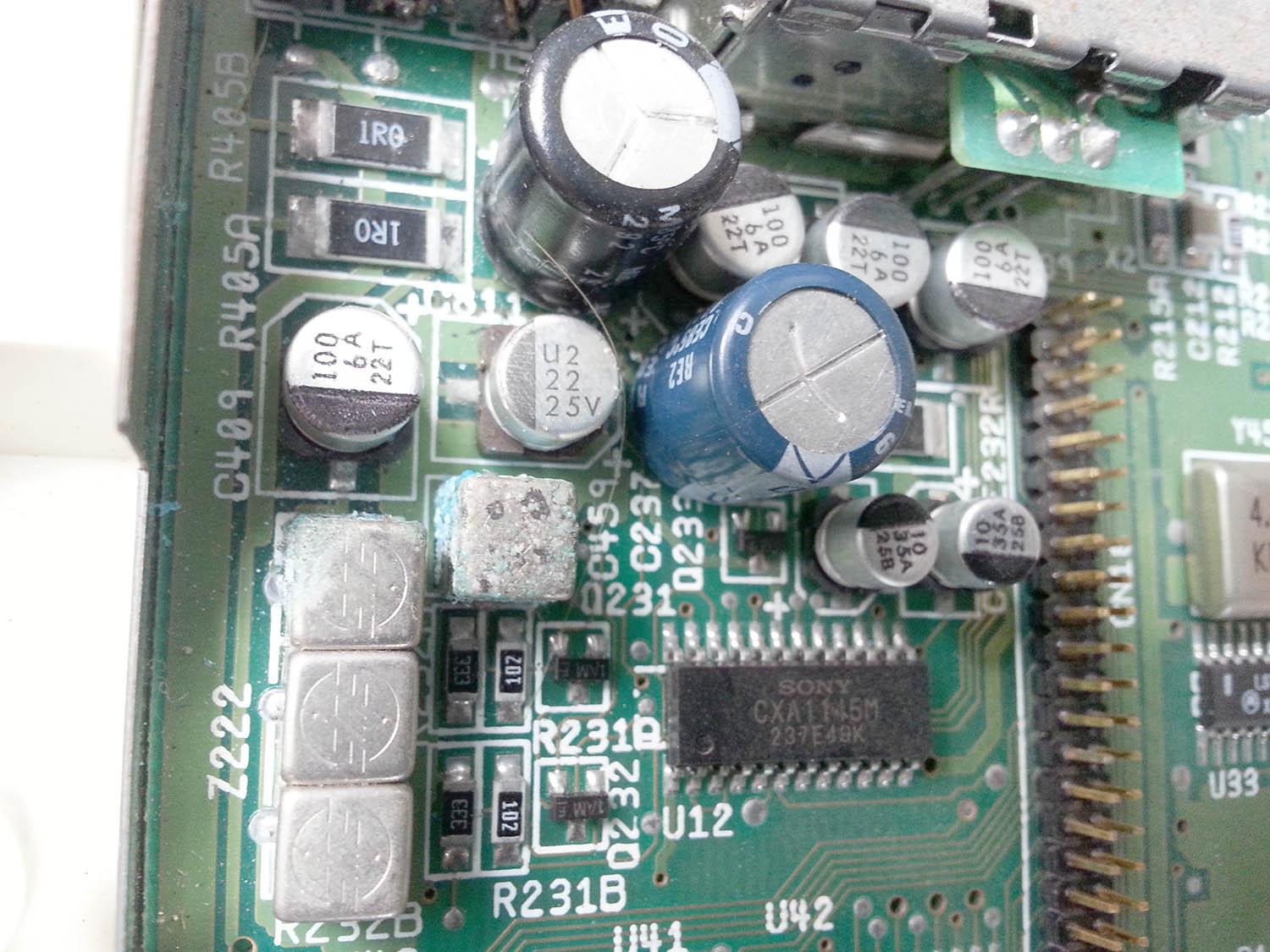

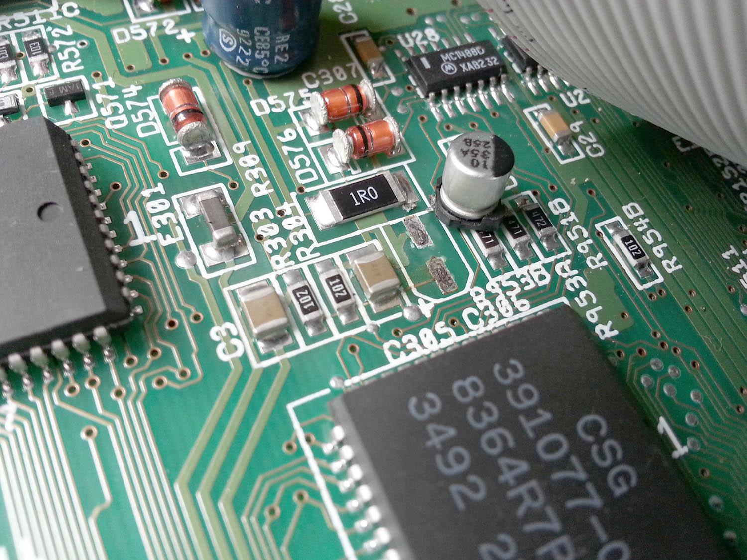

      Je l’ai donc ouvert aujourd’hui, chez moi, et quelle surprise j’ai eu (ou presque) de découvrir qu’il manquait un condo et que les autres tombaient juste en les effleurant !
      photos :

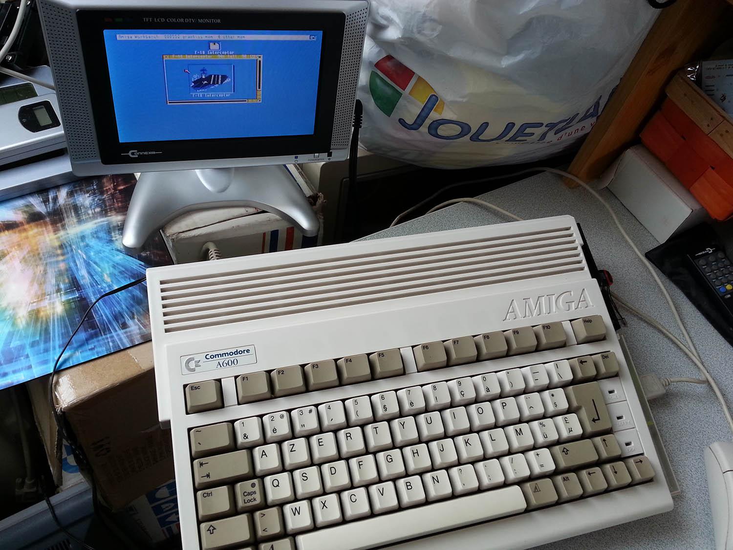

      je l’ai tous de même allumé sans ses condos avec mon gotek et certain jeux fonctionnent : F-18 interceptor/ IK+
      d’autres ce chargent bien mais n’arrivent pas au jeu à proprement parlé : No second prize / stunt car racer

      Au fait, quelqu’un a-t-il un schéma expliquant le rôle des différents condos d’une carte mère de A600, please ? Ainsi que les espèces de condos Carrés dont un bien oxydé sur la photo ? Ou pourrait juste me dire à quoi ils servent ?

        Pfiou ce n’est vraiment pas beau. Est il possible d’avoir une photo du dessous de la CM STP. Il semble y avoir de la coulure dans l’air. Les pistes semblent rongées abimées à la sortie audio. A ne surtout pas rallumer pour éviter la cascade.
        #3456
          • Messages : 7352
          Ouch. Pas joli du tout. La question n’est même plus de savoir si tu l’a acheté au bon prix mais plutôt de savoir si il est encore viable. A ce stade il faudrait commencer par ne plus l’allumer, dessouder tout les condos, nettoyer la carte et seulement a ce moment tu pourrais estimer la faisabilité de la réparation. En l’état il est clair que 70€ est beaucoup trop cher pour ce que tu viens d’acheter. Le 600 avait il déjà été ouvert ? Si oui tu peux supposer que le vendeur pouvait connaitre le soucis et lui demander une sévère remise. Si le 600 n’avait jamais été ouvert c’est plus discutable.
