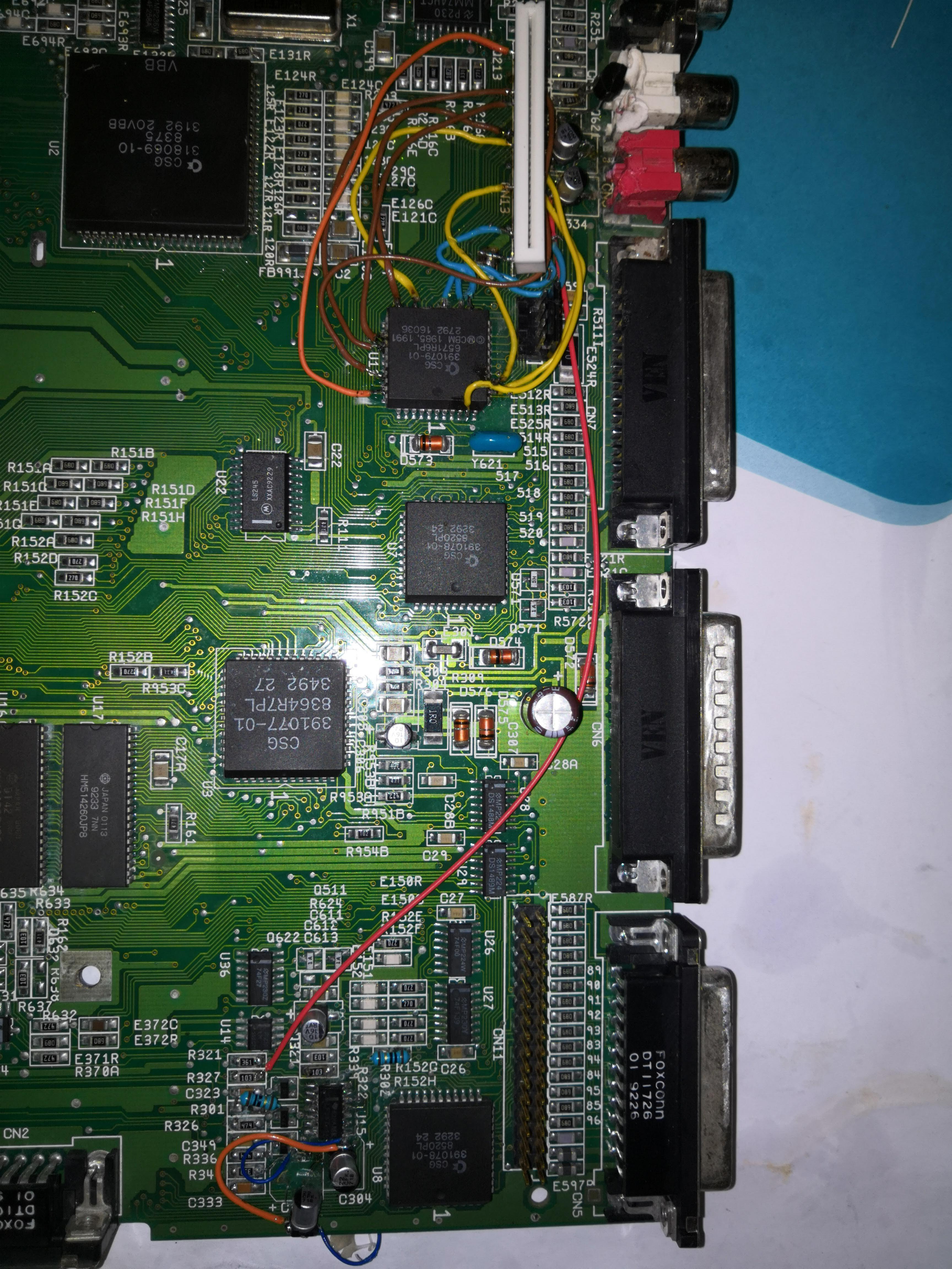

Il y a un petit moment (presque un an..) j’ai récupéré pour presque rien un A600 non fonctionnel avec alim et câble vidéo mais sans souris.

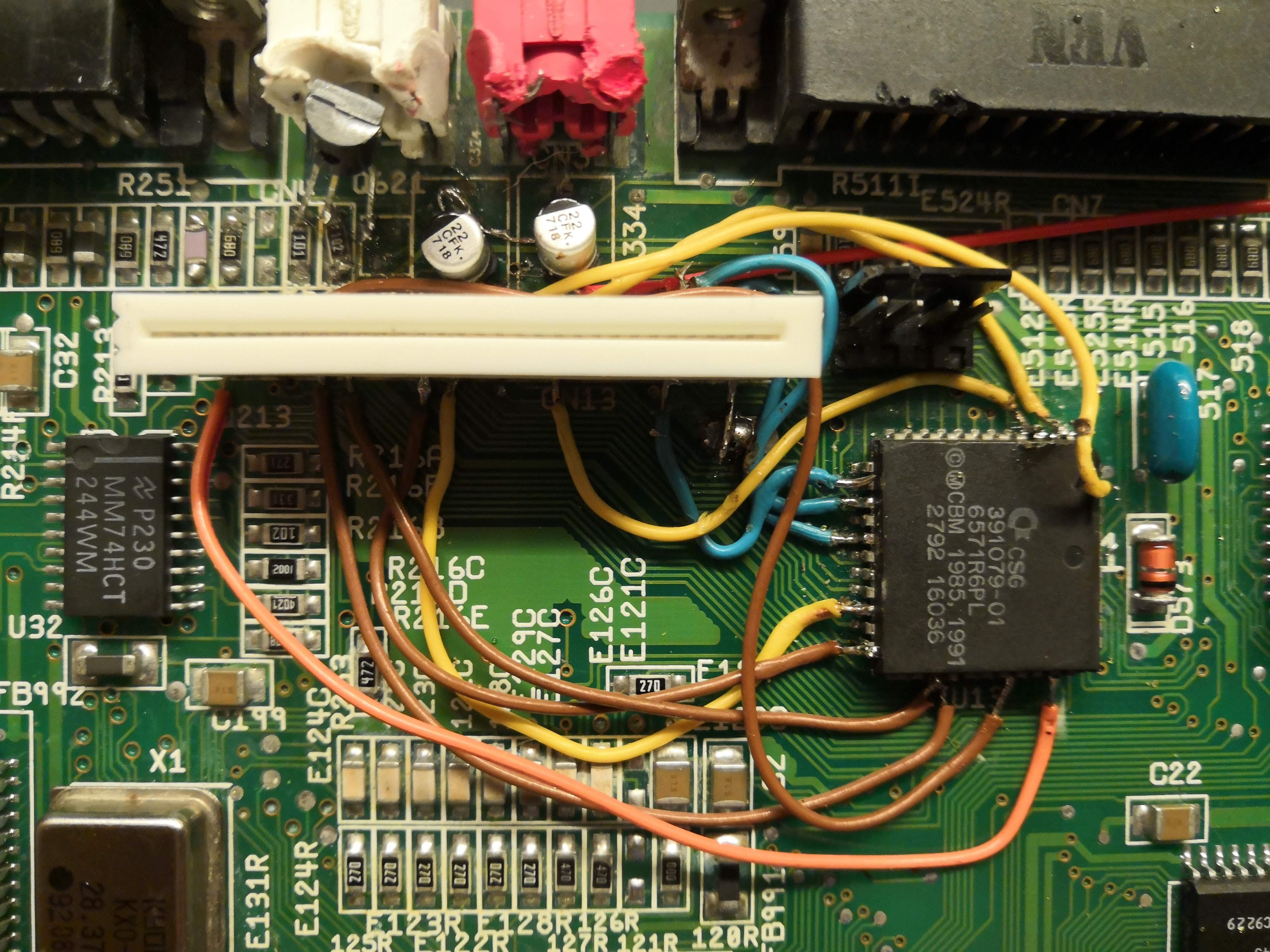

En l’ouvrant, j’ai découvert qu’un « sagouin » avait raté son recapage. En effet, de nombreuses pistes ont été arrachées (trop chauffées) et surtout le connecteur du clavier était manquant (!!) et les pistes autour dudit connecteur étaient soit arrachées soit abîmées. La membrane clavier a été coupée au niveau de la partie connexion. un transistor était manquant (celui qui allume la led clavier) et les connecteurs CINCH audios ont été légèrement fondus
J’ai donc entrepris d’essayer de le réparer.
J’ai refait (tant bien que mal) le câblage du connecteur clavier (après en avoir racheté un) et quelques réfection de piste (au niveau des filtres audio).
J’ai récemment acheté une membrane clavier pour remplacer celle existante ainsi qu’un adaptateur souris USB. (Amigastore).
Il fonctionne maintenant très bien
J’ai récupéré un DD IDE que je vais intégrer et installer dedans (je vais faire un support en impression 3d). Je vous partage quelques photos …
