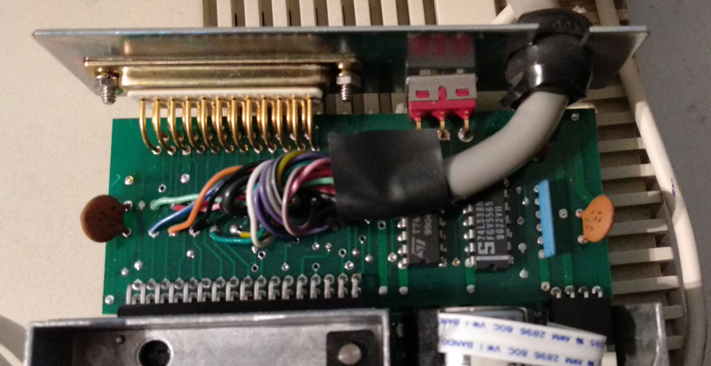

      Salut ! C’est pas souvent que je demande de l’aide mais la je sèche…
      Il a quelques années, j’ai acheté 2 lecteurs de disquettes externe Cumana CAX 354 tout ce qu’il y a de plus classique pour nos cher Amiga.
      Je ne m’était jamais vraiment penché dessus et forcement quand j’ai voulu les utiliser… erreurs de partout…  :cry:
      J’ai tout démonté… suivi le tuto d’Halifax pour les réparation de lecteur… graissage/vidange ;) + alcool ménager + eau déminéralisé pour nettoyage au coton tige les têtes de lectures… et j’ai même poussé le vice à remplacer l’unique condensateur présent !
      Les 2 lecteurs sont dans un super état… pas de soudures chelou ou coulures ou poussière… tout est très très propre ! et pourtant impossible de les utiliser… testé sur mes A500+ et A1200.. lecture de plusieurs disquettes, formatage etc… tout foire  :wacko:
      HELP !

        Je viens de tester les 2 lecteurs sur mon A1200, y’en a 1 sur les 2 qui fonctionne ! (testé avec une disquette originale de Rygar..) donc c’est ptet la plaque électronique en amont qui merdouille… ça avance ! merci :)

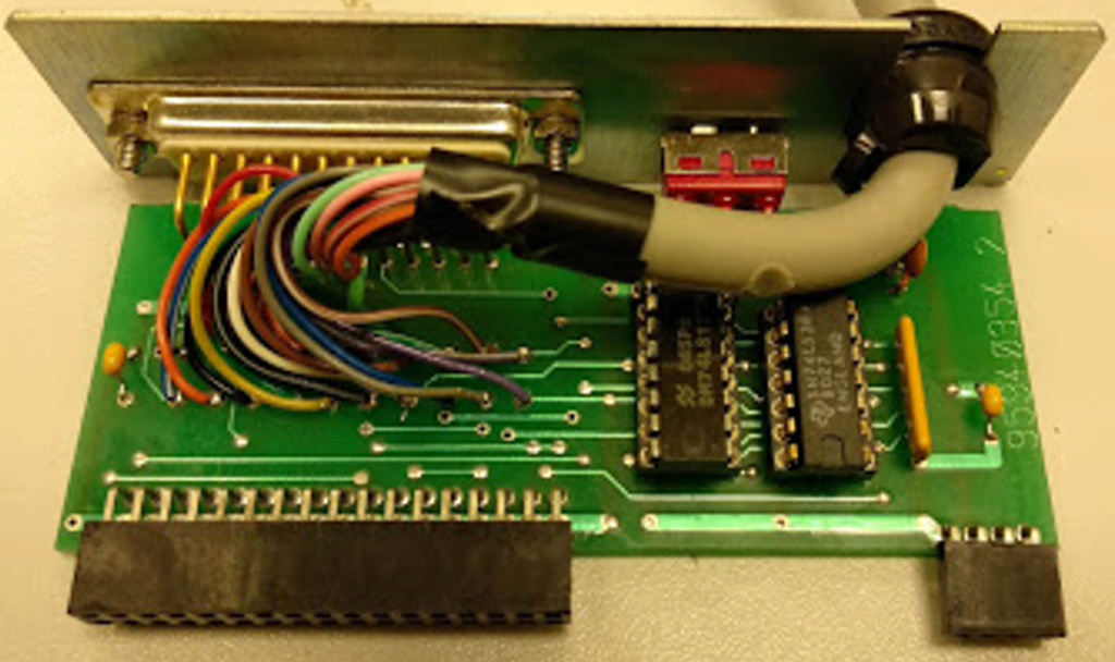

              ça s’use les condensateurs céramiques ??? y’en a 2 sur chaque plaque… et 2 CI… ça m’étonnerait que ce soit les CI…

                        Hop, j’avais un peu de temps au taf j’ai changé les 3 condos et les 2 LS74 que j’ai mis sur support… je rentre ce soir à la maison et test ça !

                              Tu as essayé d’inverser l’electronique/lecteur pour voir d’où vient le problème, de l’éléctronique, du lecteur ou des deux.

                                oui oui bien sur.. tout testé mais la je lâche un peu… je laisse respirer… j’y reviendrais un peu plus tard à tête reposé…
