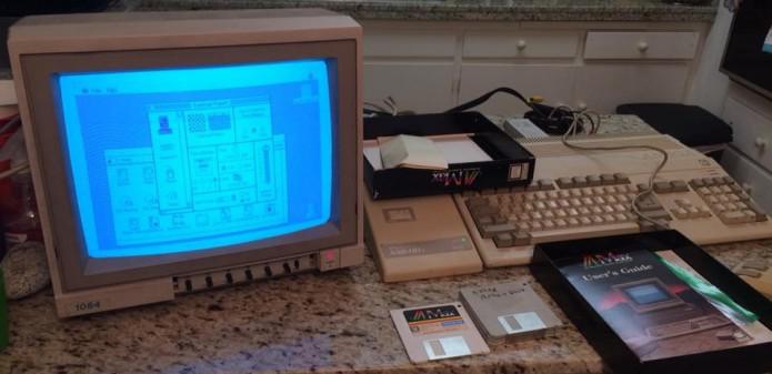

              Si tu cherches à gonfler ta ram, il te reste l’option d’utiliser le port d’extension latéral.
              Souvent présente avec un disque dur externe.
              Exemple :
              #18981
              blackwarrior
                • Messages : 43
                ça revient au même qu’une carte accélératrice non ?
                ça se fait encore avec une boite comme ça ? Si oui j’en veux une ! ;-)
