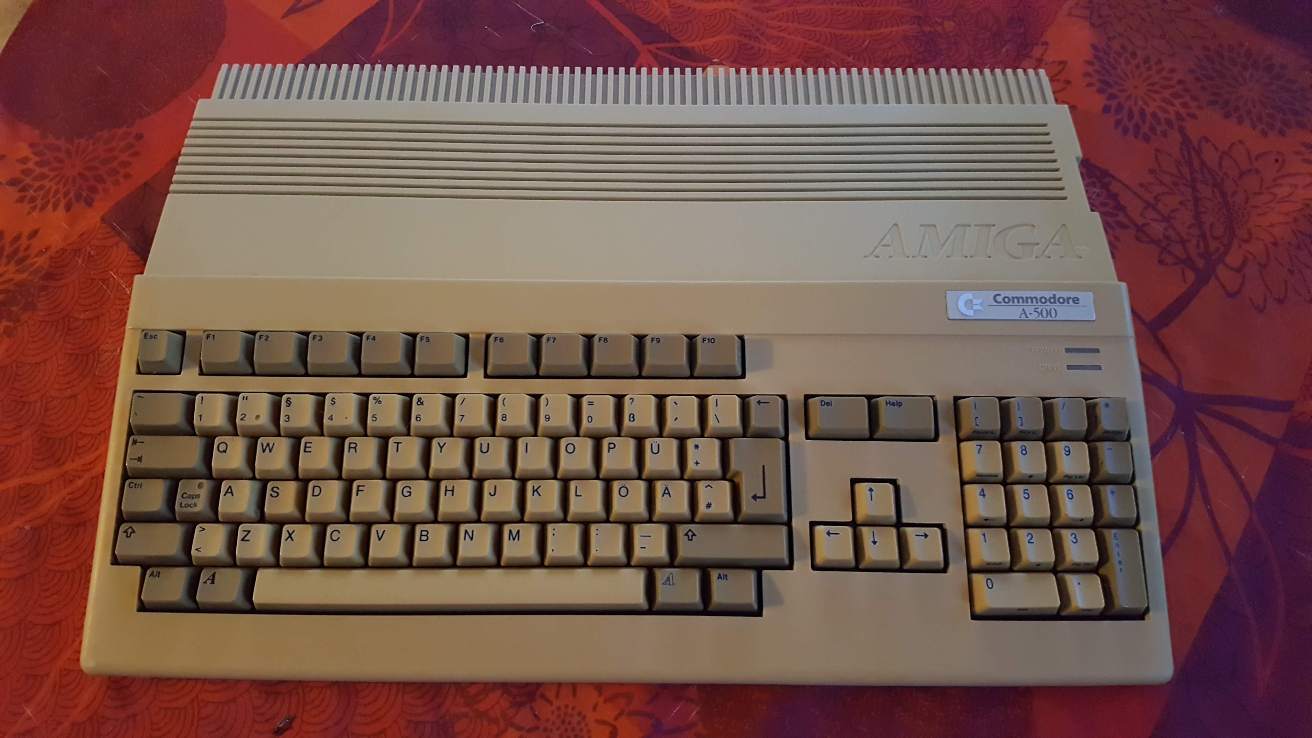

      En allant à la déchèterie, je suis tombé sur un Amiga (enfin… dans l’état qu’il était, difficile d’en être sur car il était sous plusieurs déchets, mais je l’ai reconnu par les connectiques arrière). J’ai du insister auprès du personnel afin de le récupérer, (uniquement l’ordinateur, je n’ai pas eu le temps de chercher les autres périphériques) car normalement c’est interdit…
      Après avoir passé plusieurs heures a le nettoyer, il a enfin retrouvé une certaine jeunesse, bien qu’il y a encore beaucoup de travaille (jaunissement, touches du clavier etc…)
      N’ayant plus d’alimentation Amiga, j’ai fouillé le net afin de pouvoir l’adapter (le temps de tester s’il vie encore) sur une alimentation PC. Le test est en partie concluant: l’Amiga s’allume, l’image apparait sur mon téléviseur HD mais la synchro est mauvaise, cela doit venir de mon branchement à l’arrache Amiga -> TV.
      a noter que le bouton d’éjection du lecteur de disquette était absent, mais je ne compte pas le laisser, et passer sur le système de carte SD.
      En attendant de commander une alimentation Amiga et prise Amiga -> TV (ou mieux si je trouve une occase moniteur), pouvez-vous me donner quelques conseil pour la restauration, notamment pour enlever le jaunissement car il semble y avoir plusieurs méthodes et l’option peinture ne m’intéresse vraiment pas…
      En vous remerciant d’avance, voici quelques photos après le premier nettoyage:

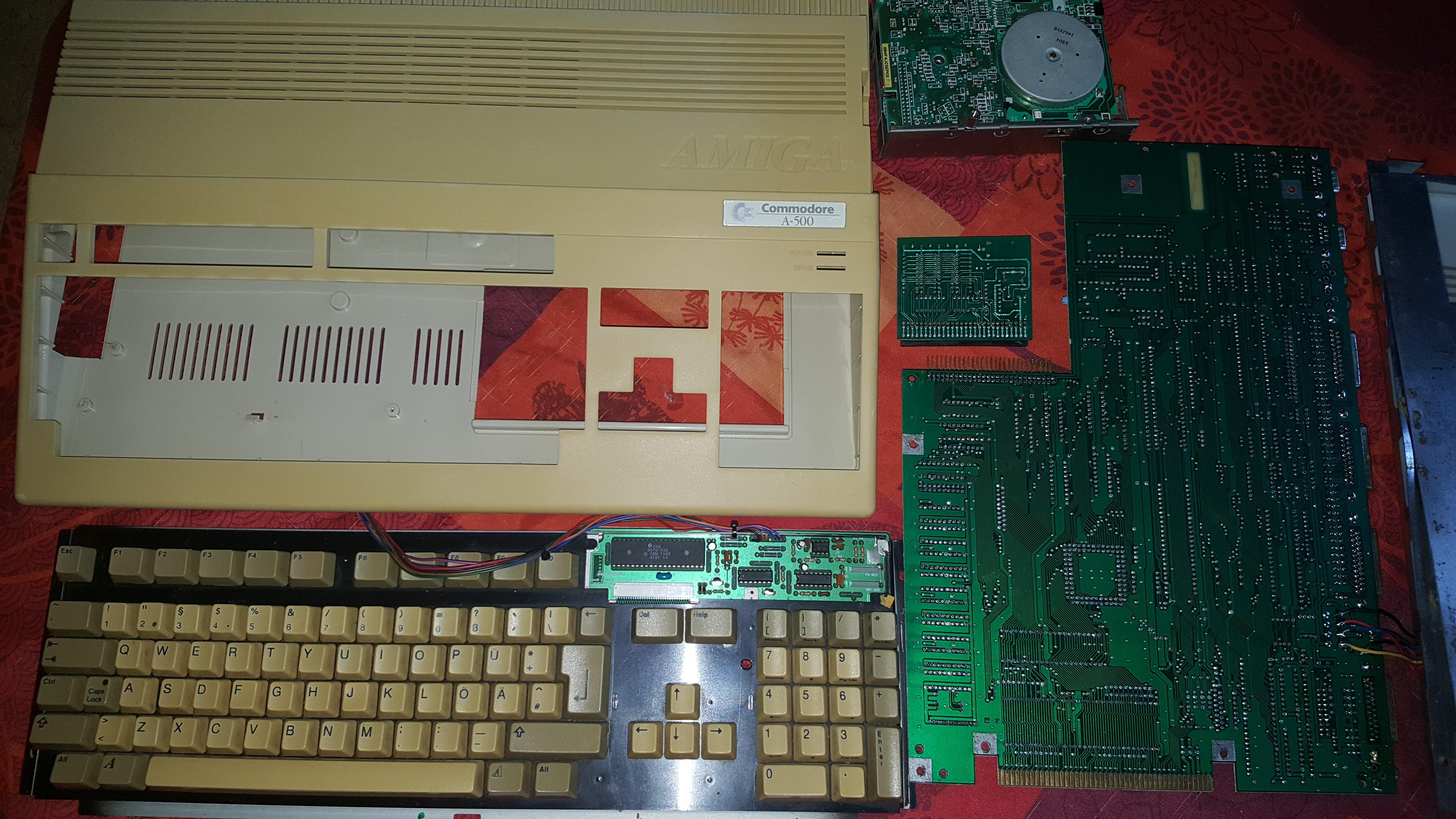

                    • Messages : 7388
                    Jolie trouvaille effectivement ! Les gens jettent n’importe quoi c’est fou. Je n’ai trouvé que des Amstrad et des PS1 à la déchetterie pour le moment tu as eu du bol.  B-)
                    Donc c’est un A500 pas un 500-Plus même si ces modèles tardifs de 500 partage le même PCB et sont facilement upgradable en Plus. C’est plutôt bien pour toi du coup la pile n’ayant jamais existé sur ta carte mère (contrairement au Plus) elle n’a pas coulé et tout bouffé.  :good:
                    Bon courage pour ta restauration on va suivre ca avec grand plaisir.  B-)

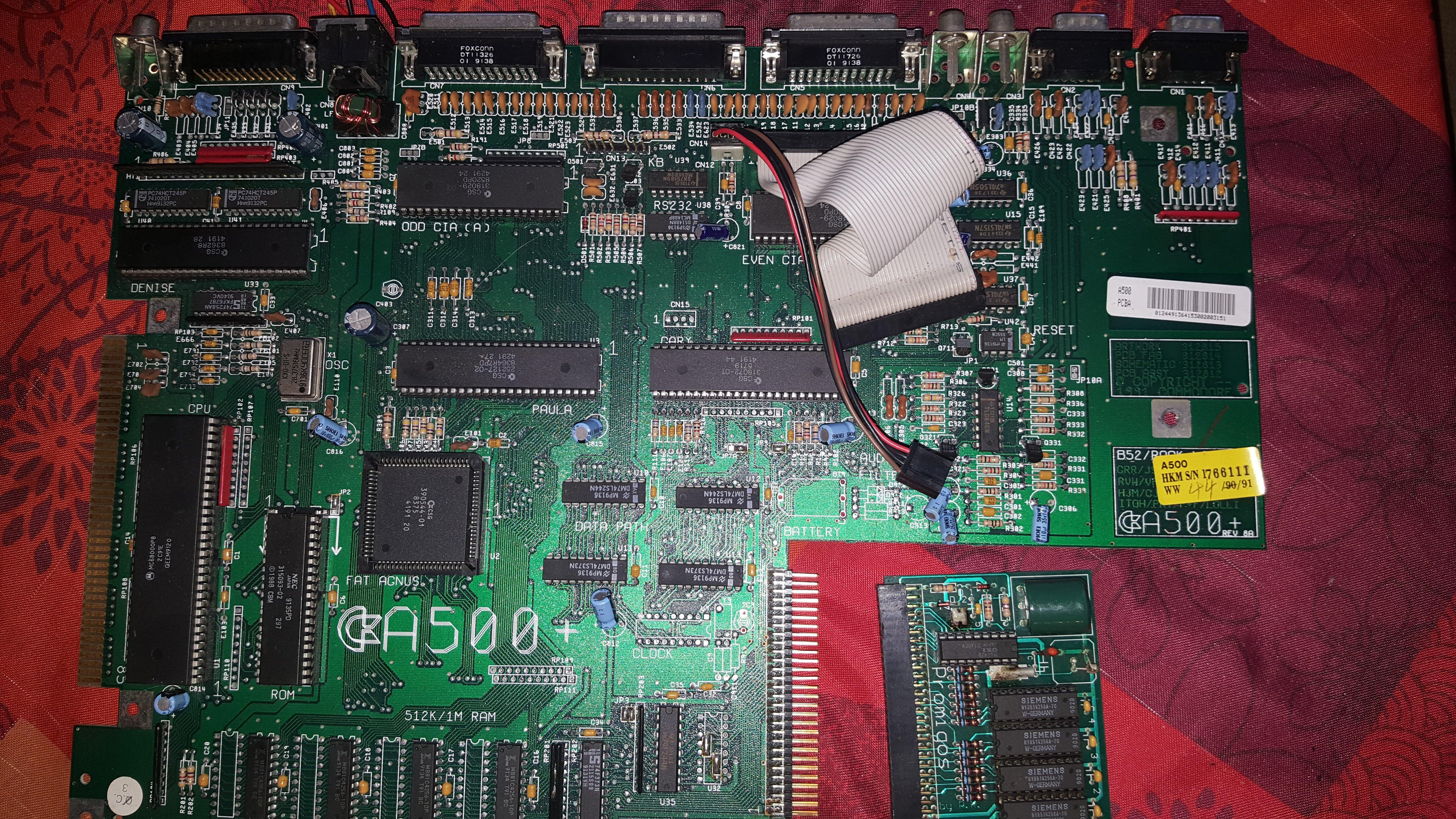

                      Effectivement, j’avais un doute du fait que sur le capot il ne soit pas mentionné le « plus » mais trompé par la carte mère qui indique « A500+ », je vois aussi que c’est un modèle de 1991 révision 8A, c’est possible ?
                      J’ai remarqué aussi en l’ouvrant que la carte d’extension mémoire avec la pile n’était pas branché, neuve comme si elle n’avait jamais servit, les « picots » de la carte mère pour la brancher étaient tordu  :scratch:

                              lolof
                                • Messages : 107
                                Une belle carte mère ! Surtout, n’oublies pas de virer la batterie de la carte d’extension.
                                Elle n’a pas l’air d’avoir encore coulé, tu as beaucoup de chance.

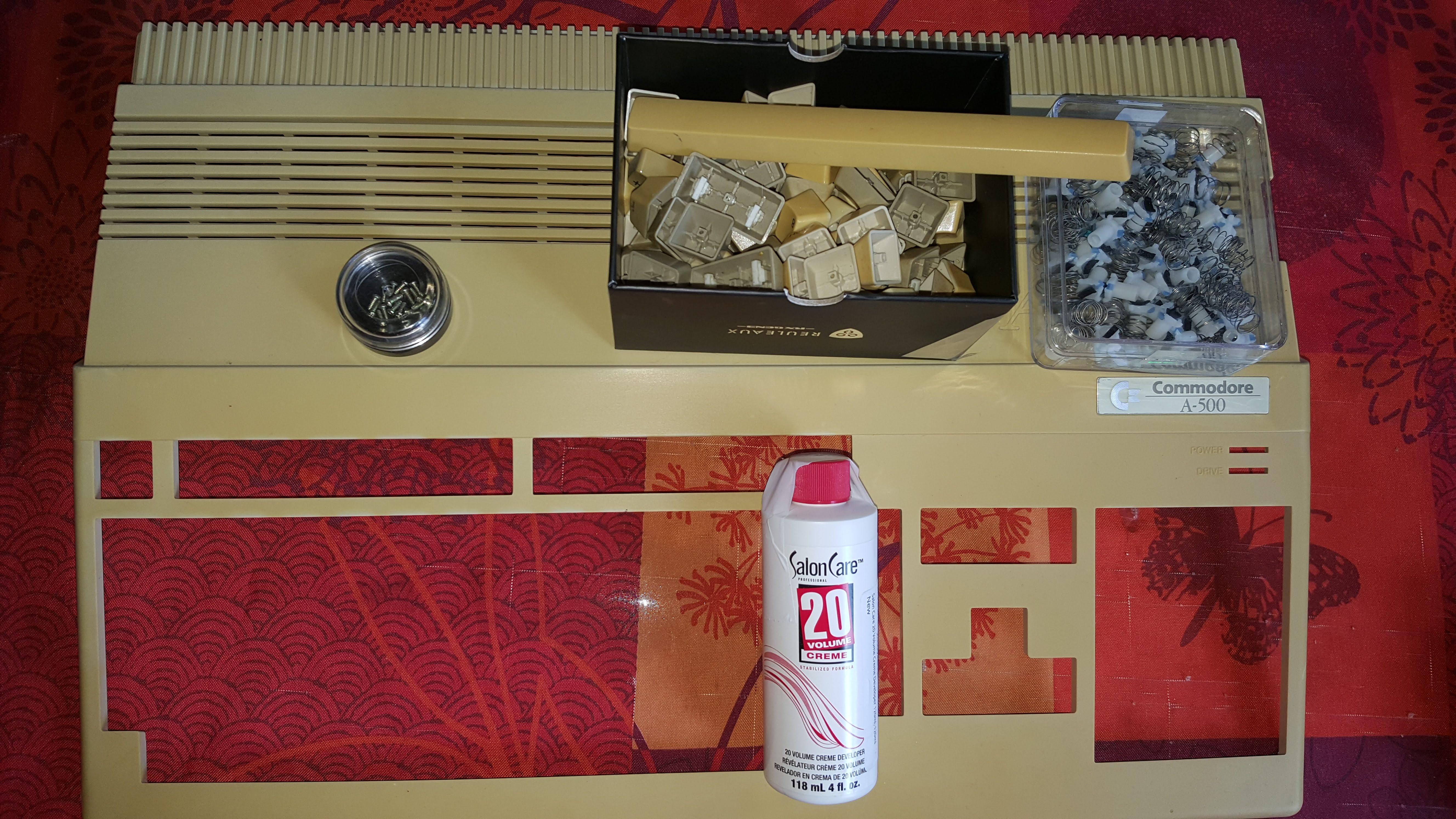

                                  zolive59
                                    • Messages : 73
                                    Retour aux news !
                                    J’ai bien reçu le flacon « miracle » dans ma boite aux lettres ce mardi.

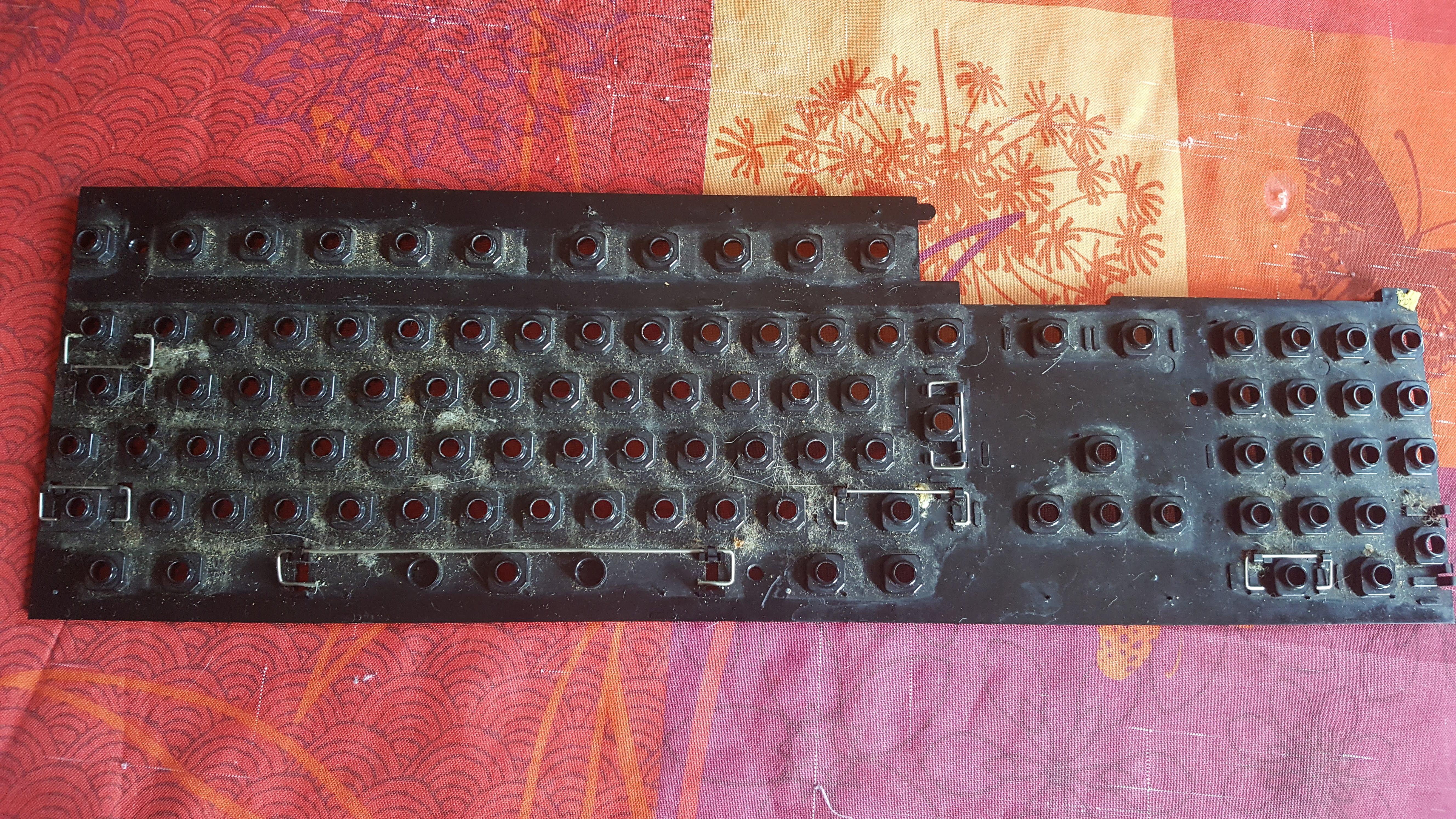

                                    J’en ai profité pour démonter les touches du clavier, et… heureusement !
                                    clavier
                                    On remarque sur la touche « Enter » du clavier numérique, l’absence de la tige en fer, facilement remplaçable donc pas de soucis.
                                    Du soleil couvert sous nuage, je préfère attendre un meilleur jour.
                                    Cela dit, tout est préparé:
