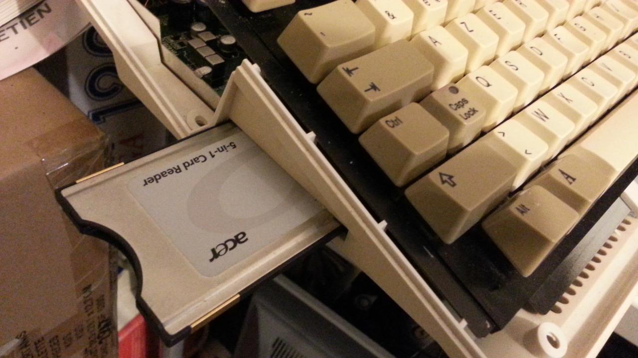

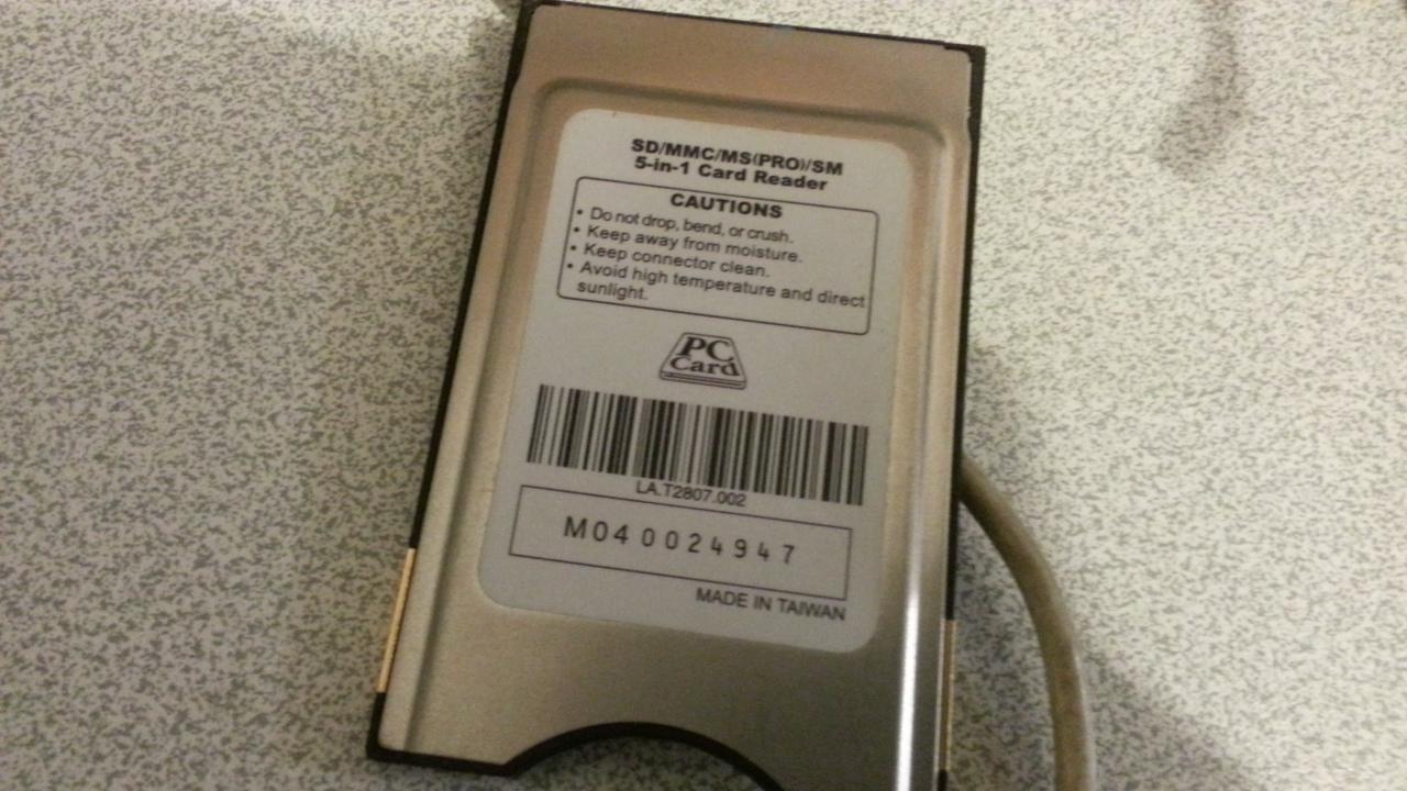

      Salut à tous,
      Le week-end dernier, j’ai trouvé dans un vide grenier, et ce pour 1€ tout rond,  un adaptateur PCMCIA – SD/MMS (memory-stick)
      Je viens de le tester et je me rend compte que le WB 3.1 ne détectait pas mes cartes SD de 2 GO, ni mes MMS de 128 et 256 mo.
      Dans chaque cas, PrepCard détect bien qu’il y a une carte d’inséré mais affiche, « unkwon card »
      Je n’ai malheureusement pas de SD de 512 ou 256 MO pour voir s’ils seront compatibles.
      Savez-vous si j’ai une chance d’utiliser cette adaptateur avec l’amiga, ou bien il n’y a-t-il que les adaptateurs PCMCIA <-> CF (compact Flash) qui fonctionne avec nos machines ?

        #3181
        jean3.5
          • Messages : 616
          oui, elle est en 16 bit
          D’après mes tests, le « unknow card » n’apparait que lorsque j’insère la SD ou ma MMS, adaptateur déjà en place. J’ai donc l’impression que ce n’est pas lui qui est en cause… :unsure:
          J’ai bien installer CFD et Fat95, et je lance bien le dev CF0. (et j’ai déja un autre adaptateur pcmcia-CF qui fonctionne bien). Mais maintenant, je me rappelle avoir vu quelque part que le la prise en compte des cartes SD est bien plus complexe que les CF, en tout cas lorsqu’on veut en installer comme disque dur interne dans un 1200 ou 600.
          Peut-être existe-il un driver conçu pour piloter des SD via un adaptateur comme celui que j’ai ? vais faire quelques recherches…
