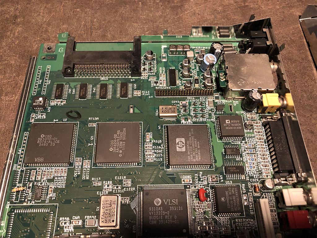

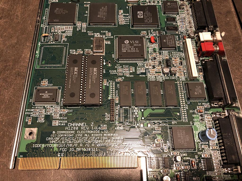

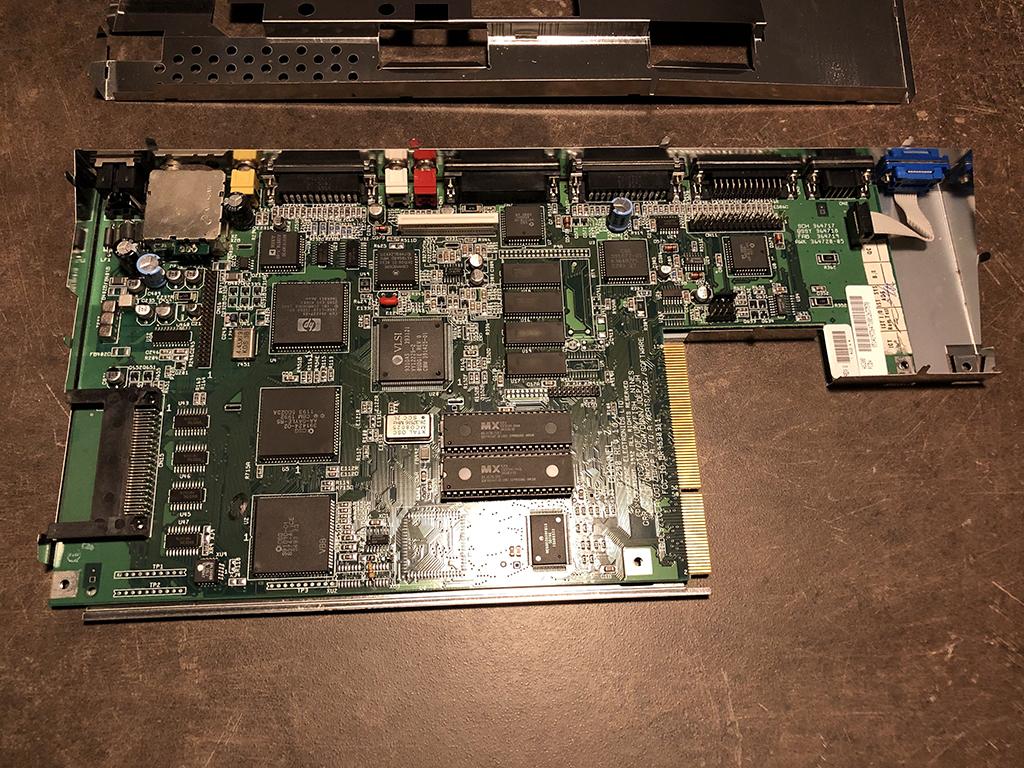

      Un titre un peu accrocheur, mais qui résume  mes questionnements suite à l’achat d’un Amiga 1200 il y a deux semaines.

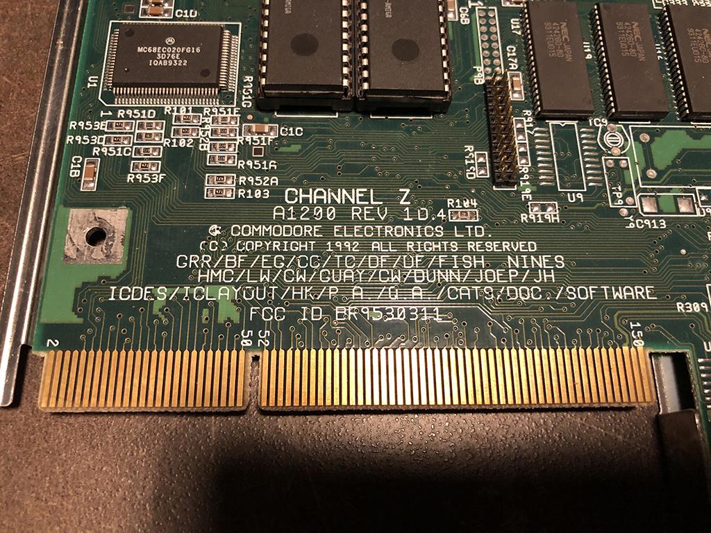

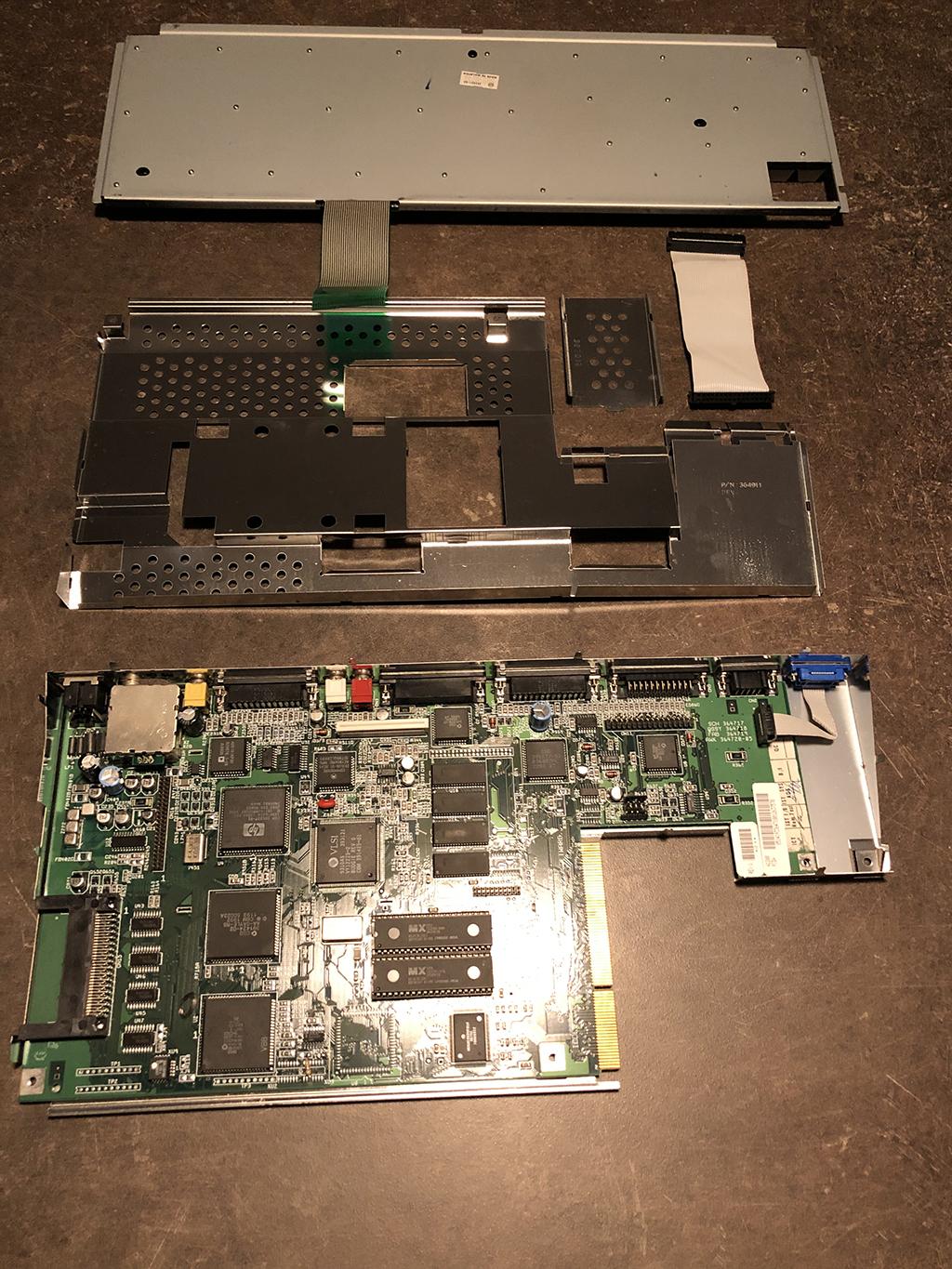

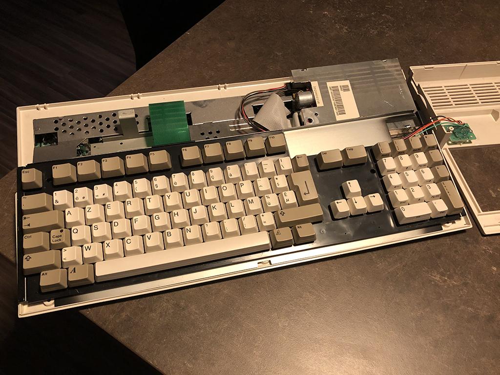

      Déjà j’ai pris du plaisir à le démonter, et à le voir en super état, voici quelques photos :
      Voilà, qu’en pensez vous? Je précise que c’est la première fois que je démonte un vieil ordinateur (même si je suis habitué avec tous mes PC), mais vu l’age de la bête je panique un peu, c’est pas comme un PC récent ou toutes les pièces sont disponibles !

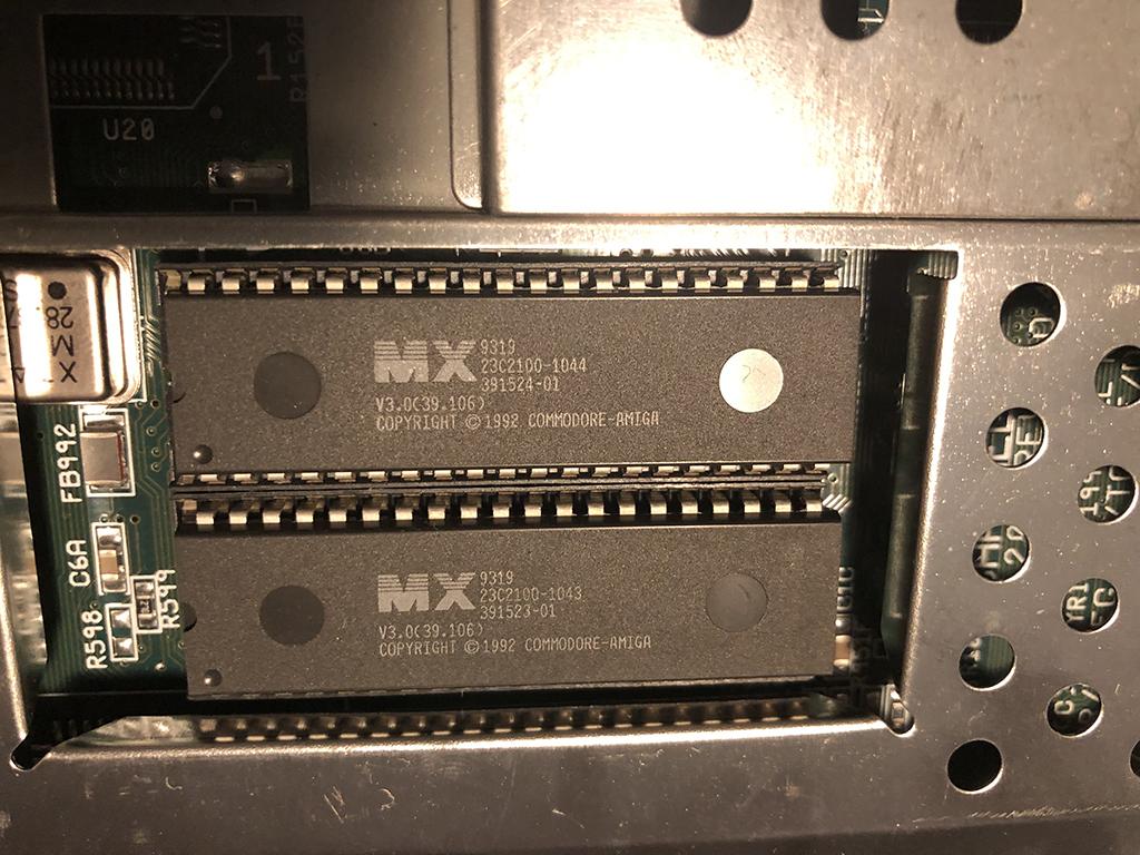

      Donc ensuite, je pars sur un remplacement du Kickstart pour passer en 3.1, mais peut être avez-vous un lien spécifique, sinon il y en a sur Ebay j’ai vu?
      Et bien sur le remplacement des condensateurs, mais ou et par qui? MICROMIGA ? AMEDIA? Un autre? Quelqu’un dans la région Lyonnaise ou dans l’Ain ?

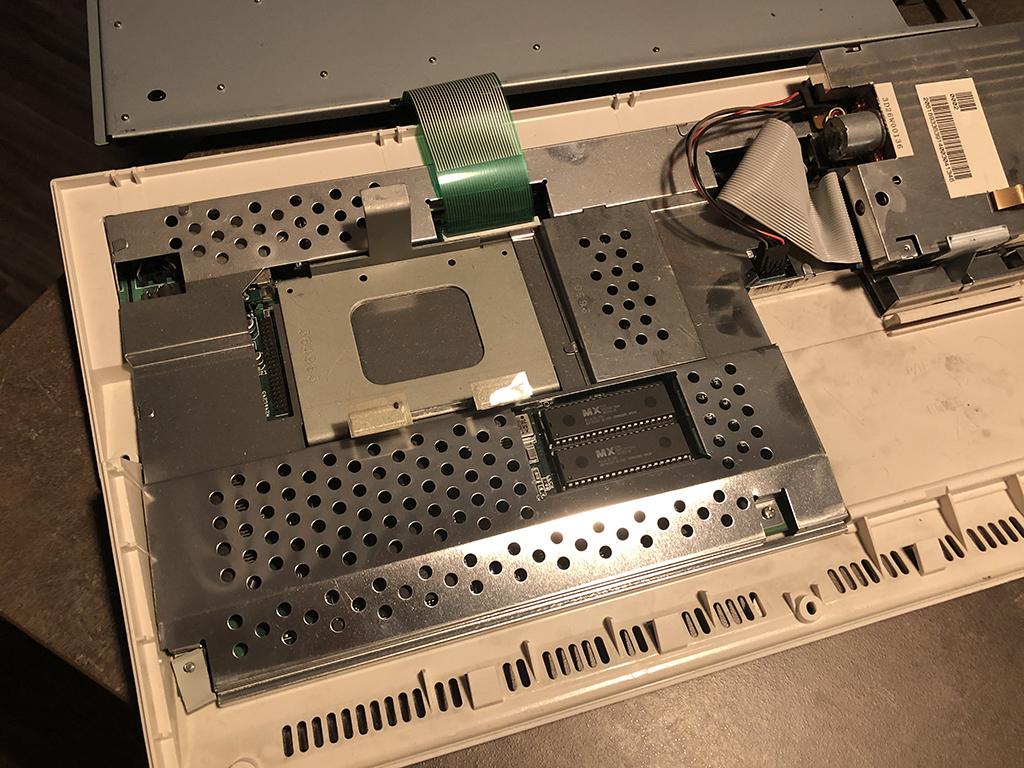

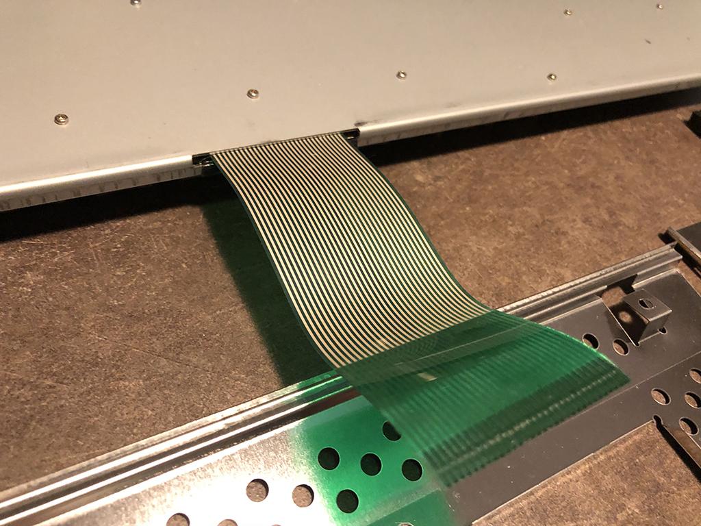

      Et j’ai un doute sur la nappe du clavier qui est sorti du support de la carte mère, est-ce normal?

              Sinon concernant la ROM la dernière en date est la 3.1.4. Je ne l’ai pas rentré car la 3.2 arrive a grands pas (cet été je pense) et je me voyais mal vendre des 3.1.4 au gens en sachant très bien que la 3.2 arriverait juste après.

                  les ROM 3.1.4 de la mémoire une carte CF saupoudré de WHDLoad pour commencer et tu ne va plus pouvoir t’en passé ! :rose:

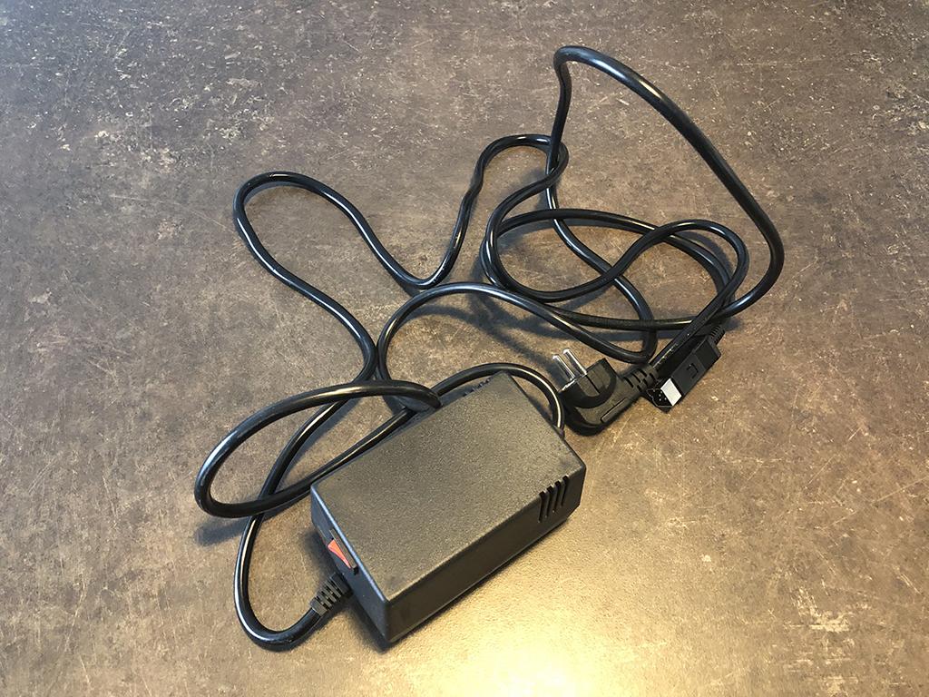

                  bizarre l’alimentation noir, on dirait plutôt une alimentation pour CD32 ou CDTV

                    • Et personne ne m’a répondu sur la photo de la nappe clavier si c’était normal qu’elle soit comme ça, voir la photo?

                    Mandrake : merci pour ton conseil, c’est aussi un peu ce que je pensais. L’alimentation noire n’est pas d’origine, mais le vendeur l’as achetée sur Ebay sur un  site Polonais. Elle est encore sous garantie, et je peut retrouver le nom du vendeur, j’ai la copie de la facture.
                        Je dois t’avouer que je n’ai pas compris la question  :lol: Quel est le soucis avec ta nappe ?

                                  @JIM : Merci pour tes réponses, pour la nappe, elle sortie sans son connecteur de la carte mère. Et HALIFAX est dans la même zone géographique que toi du coup? Et je vais surement tou passer par toi, mais je te ferais un mp bientôt. Je vais aussi ouvrir mon Amiga 500 et je verrais après.
