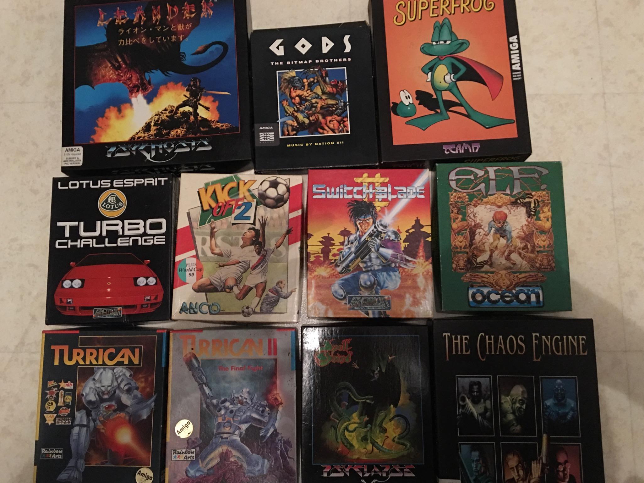

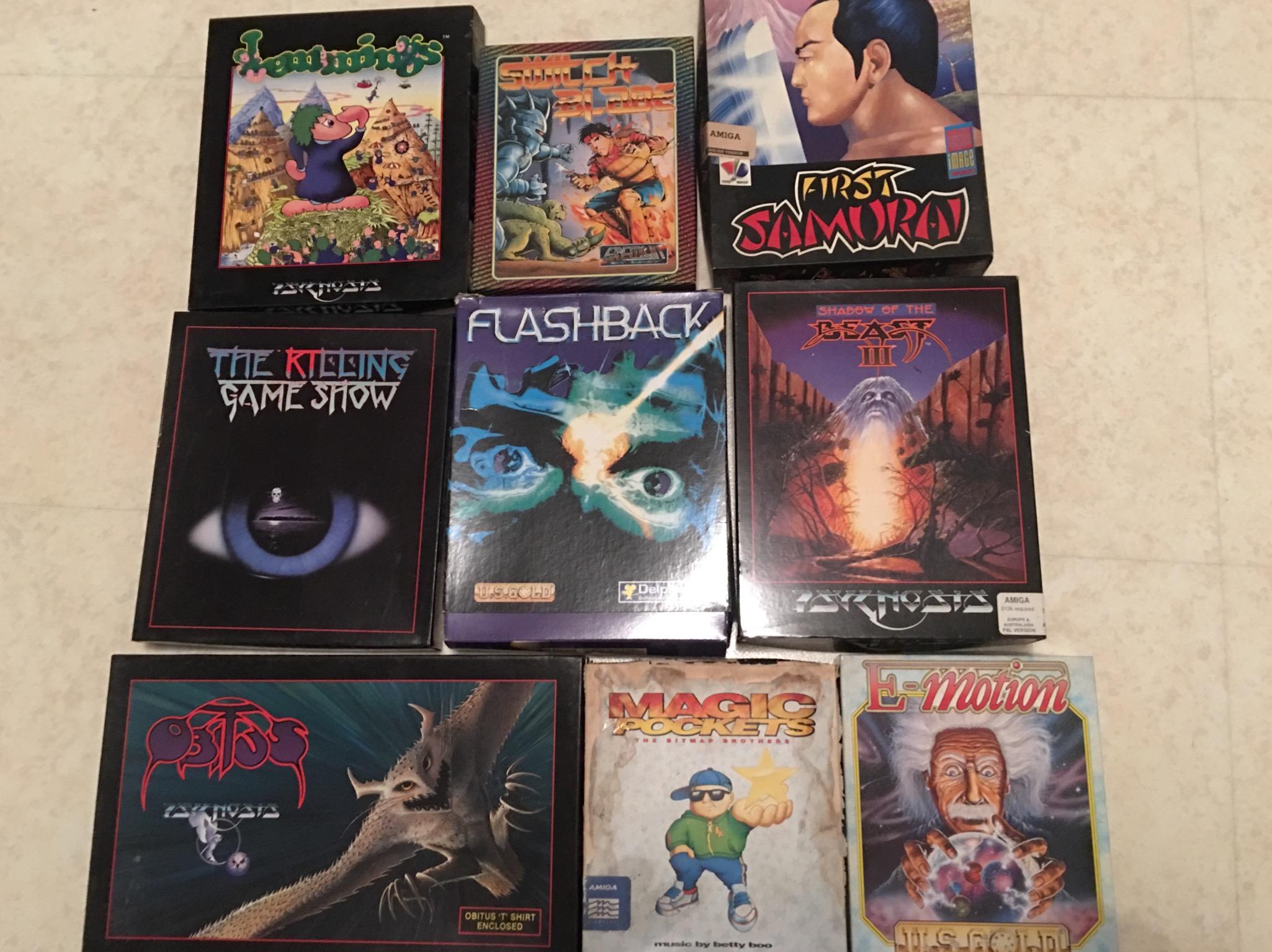

                      #28185
                      naekof
                        • Level 0 - Newbie
                        • Messages : 8
                        Une petite photo de mes jeux. Certains packagings étaient quand même sympas à l’epoque
                        #28197
                          • Messages : 7353
                          Jolie collection. Malheureusement avec l’humidité d’un hangar les disquettes doivent être foutues.
