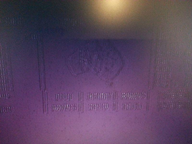

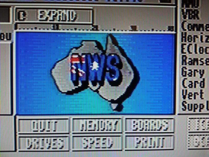

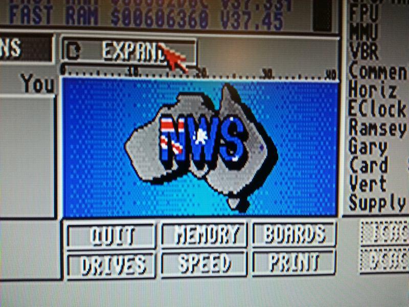

                    Blackice, ce que tu dis doit certainement expliquer le résultat que j’ai obtenu dont voici les photos de comparaison sur une TV de 22 pouces (et pas mon petit écran de 8 pouces)
                    -avec peritel:
                    – par RCA :
                    – et avec un piquage sur les broches 17 et 20 comme dans le schéma du premier post: :wacko:
                    on aperçoit l’image, mais c’est complètement parasité.

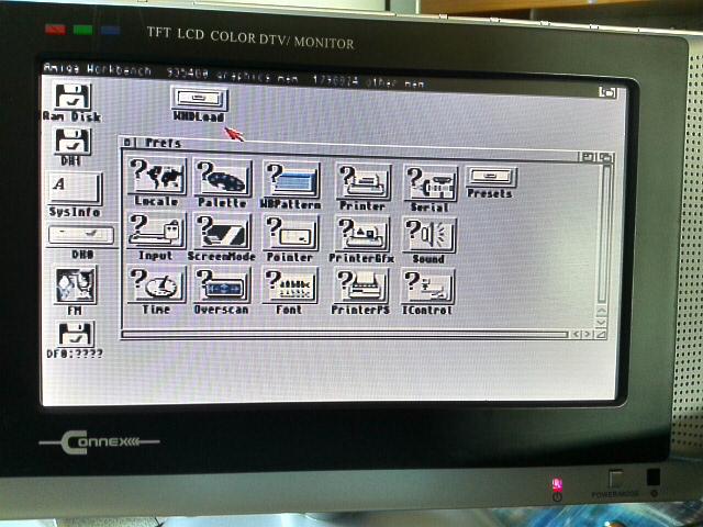

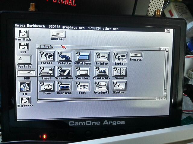

                    Je pense que je vais me contenter de la vidéo RCA car finalement, sur un petit écran de 7 pouces, ça le fait quand même.
                    ici sur une petite TV portable qui dois à peine faire du 480×250 (pas sûr)
                    et là sur l’écran hd de 7 pouces (1280×720)
                    Le hic sur l’écran hd, qui a pourtant une image plus net, c’est qu’il y a un espèce de scintillement lent ou plutôt une variation de lumière continuelle. C’était pour voir si ça disparaitrait avec le signale récupérer de la sortie DB23 (ou péritel) que j’ai entrepris ce petit bricolage.
