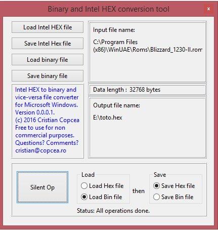

                #49961
                  • Messages : 7959
                  Déja, une version windows avec GUI serait peut-être préférable :
                  Ici
                  Load Hex/Save bin pour ton cas. Pour mon test j’ai fait l’inverse.
                  Une fois que le fichier est chargé et le nom du fichier.bin sont définis il suffit de cliquer sur  » Silent Op  » en bas.
                  A manier avec précaution.
