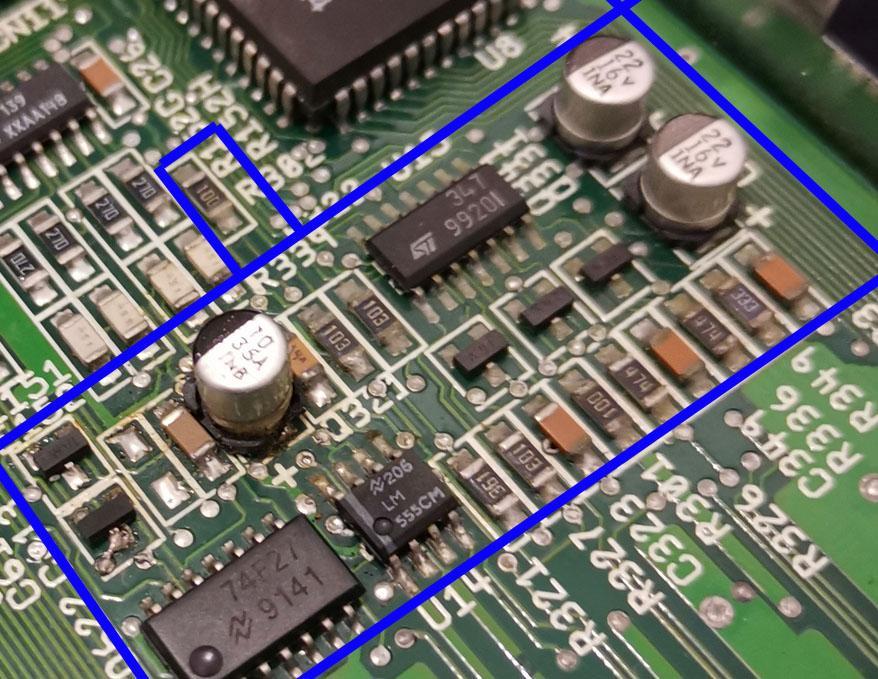

      Bonjour à tous !
      Voilà, cela fait 25 ans que j’ai reçu mon Amiga et au moins 15 ans que je ne l’avais plus démarré.
      J’ai voulu le ressortir en fin d’année dernière et il se trouve que le son était vraiment dégradé. Le son était très faible. Quasi inaudible à 100 sur 100 sur le volume de la télé.
      Après plusieurs recherches, je me suis orienté vers un problème d’alimentation. J’ai pris la décision de mettre une alim ATX mais sans succès. Tjs un son très très faible mais avec une petite amélioration. A partir de 40 sur 100, je commence à entendre du son mais qualité pas génial.
      J’ai commencé à démonter la CM pour essayer de trouver des condensateurs ou autres qui pourrait être défectueux. Mais la je pêche un peu. J’ai quand même remarqué à un endroit que les soudures étaient un peu ternes avec peut-être le condensateur 1035ANB près de U36 et U14  qui aurait couler….je ne sais pas…
      Je suis tombé sur ce lien : https://www.nightfallcrew.com/19/02/2017/amiga-600-rev1-5-badly-distorted-clipped-saturated-audio-repair/
      Voici une image de ma CM. Qu’en pensez-vous ? Avez-vous des pistes ?
      https://ibb.co/zfmR1Pg
      https://ibb.co/0c9jPGG
      Merci d’avance pour votre aide

        Il ne te reste qu’une solution (qui de toute façon est quelque chose qui est obligatoire pour garder nos Amiga en vie) c’est de changer ou faire changer TOUS tes condensateurs. Je suis certaine que tu seras surpris de voir les dégâts en dessous d’eux et/ou aux alentours si tu regardes bien.
        Même un Amiga qui fonctionne encore parfaitement DOIT sans la moindre hésitation avoir ses condensateurs remplacés (surtout A600/1200/3000/4000/CD32).
        Si tu ne sais pas le faire il y a des gens très compétents ici

          @Kathleen a raison, les condos sont a changer d’urgence. Tes photos le confirment. Il faudra faire plus qu’un simple changement de condensateurs a priori :-(

            Hello, il y a dejà eu une tentative de réparation ? je vois des soudures qui n sont pas d’origine.
            Il va falloir dessouder tout les composants dans la zone, contrôler les pistes et réparer si besoin.
