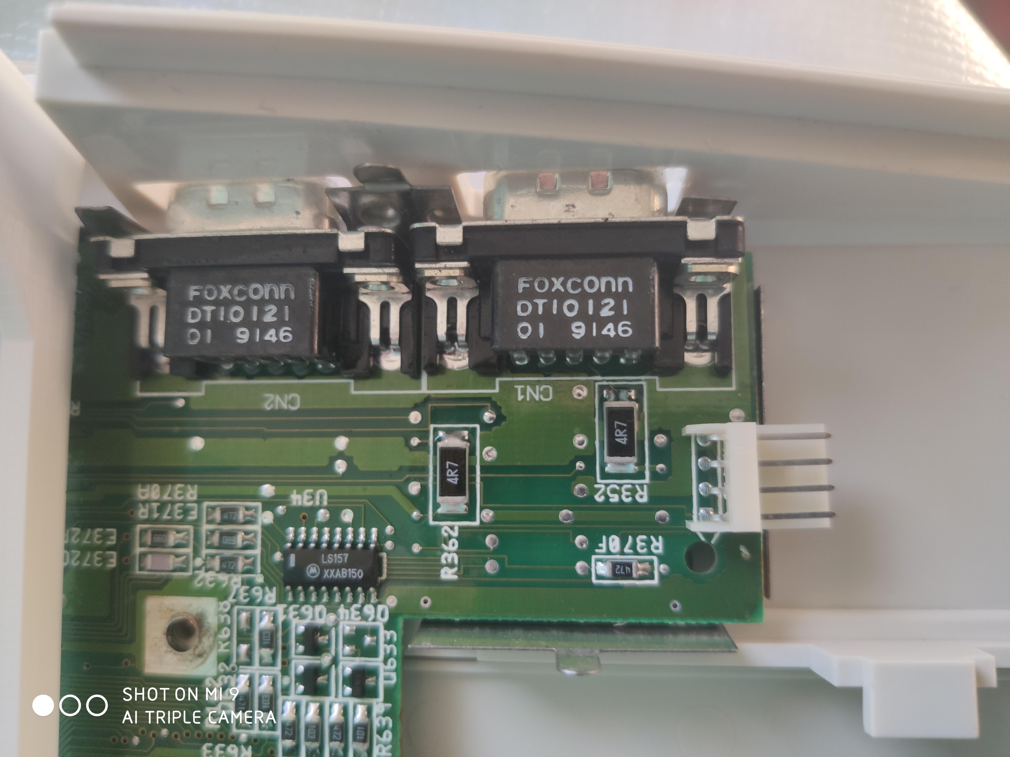

                  J ai pris des photos.
                  #84412
                  thief
                    • Messages : 546
                    Ça me semble correct

                      Bonjour,
                      Les broches des boutons 1 et 2 sont en bas des connecteurs, donc tu ne peux pas les voir sur tes photos. Sans doute te faudra-t-il retirer complètement la carte mère pour l’inspecter visuellement.
                      Pour bien comprendre je me permets de reformuler: quand tu appuie sur le second bouton, alors il fait l’action du premier bouton ?
                      Si c’est le cas alors il se pourrait que ce soit un court-circuit entre les pistes de ces deux boutons. Regarde dans mes posts, j’avais eu un souci similaire de boutons sur un A500 rev 8A : le pont de soudure entre les deux broches devait être présent depuis sa fabrication, et le précédent propriétaire n’avait sans doute rien vu car le problème n’était visible que sur peu de jeux.
                      Tester au multimètre devrait aussi te donner quelques indications.
