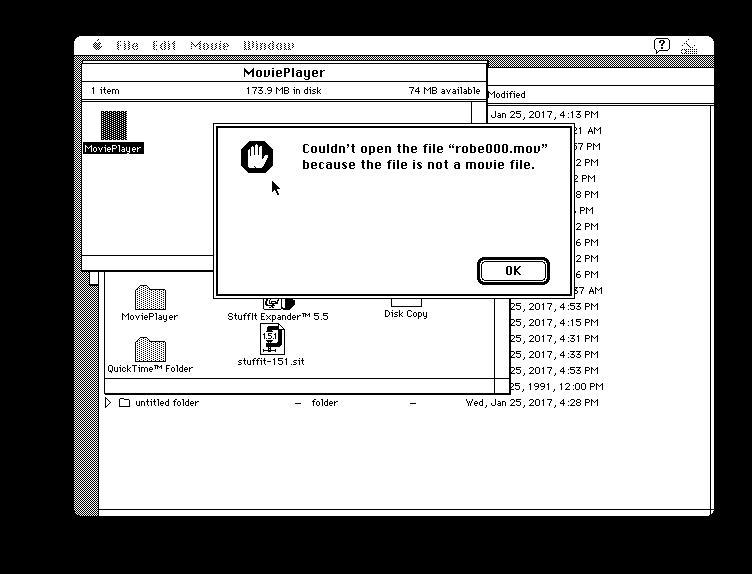

                        Je vais voir sous fusion et sous un très vieux quicktime.

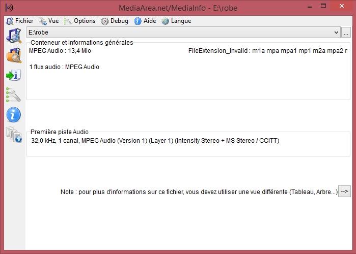

                          J’ai du neuf, sous mediainfo, j’obtiens ceci avec le second fichier :
                          #55170
                          fadecha
                            • Level 0 - Newbie
                            • Messages : 7
                            Mpeg audio ? Il n’y a pas de piste vidéo lisible ?

                                En fait il s’agit peut être (simple hypothèse) d’un fichier MPEG (pas forcément MPEG 1 pour la partie vidéo) corrompu. Si je vais dans le détail de médiainfo, la partie audio ne représente que 12% de la taille totale du fichier. Le reste doit être de la vidéo.
                                Je tente de fixer. Sans aucune garantie.
                                Edit : le 1er essai est un échec.
                                Il faudrait connaitre le format dans le  conteneur d’origine (type de format vidéo dans le mov). :unsure:
                                Là, je pars du principe que c’est du mpv pour la vidéo. Ce n’est peut être pas le cas.

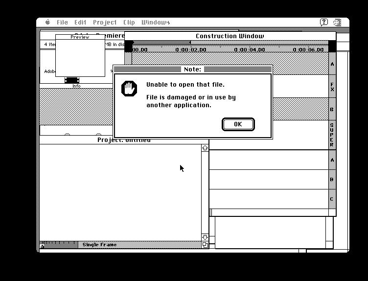

                                #55204
                                  Rien à faire, même sous Mac. J’ai même essayé avec Première.
