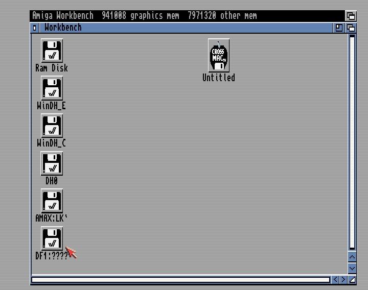

      J’ai fait l’acquisition d’un lecteur externe DF1 pour mon Miga il y a quelques semaines.
      Cette apres midi, j’ai eu quelques heures pour le brancher, mais il ne fonctionne pas.
      L’icone « DF1:? » s’affiche sur le WB.
      La disquette ne semble ma se lire, il y a juste un petit bruit venant du bras qui s’avance de quelques mini mètre.
      J’ai donc ouvert le lecteur externe, changé le lecteur de disquette par un autre qui fonctionnait mais que je n’ai jamais eu le temps de tester. :cry:
      Le résultat est assez étrange. C’est exactement le meme bruit et meme problème!!!
      J’ai donc connecté un Gotek pensant que le contrôleur interne du lecteur externe avait un coup dans le nez.. et là.. le gotek marche parfaitement en DF1.
      Preuve que le contrôleur fonctionne.
      Il y a quelques mois, j’avais acheté un lecteur de disquette SONY chez AMIGASTORE, c’est un lecteur PC reconditionné pour etre utilisé sur AMIGA.
      Je l’ai utilisé dans ce boiter externe et il marche aussi parfaitement.
      En conclusion, j’ai deux lecteurs de disquette HS qui on exactement le meme probleme.
      Il y a de quoi devenir fou avec ces deux lecteurs de disquette…
      J’ai remarqué qu’il y avait des jumpers sur ces lecteurs, DS0/1/2/3.
      l’un est sur DS0..   Je n’ai pas vérifier le 2eme.
      Pensez vous que ce jumper est le problème commun au deux lecteurs?
      une idée?
      voici une petite video du probleme:
      Francois.

                Une  » disquette tueuse  » peut être, au vu du comportement de la led (qui ressemble à ce qui se passe avec une disquette vierge NDOS insérée au boot). La disquette fonctionne en df0 (un vrai lecteur, pas un gotek) ? Ou en df0 sur une autre machine ?

                    Parce que si il s’agit d’une  » disquette tueuse  » qui a été insérée, il faut l’isoler.
                    J’ai eu le cas au début des 2000, ma disquette de Twinworld flinguait l’ensemble des lecteurs dans lesquels elle était insérée. En fait j’ai appris bien plus tard qu’il s’agissait d’un déréglage des têtes.
                    Parce que là sur un lecteur neuf, c’est la première idée qui me vient à l’esprit.
                    Ou alors un souci CIA. :unsure: Tu as testé sur plusieurs AMIGA ?
