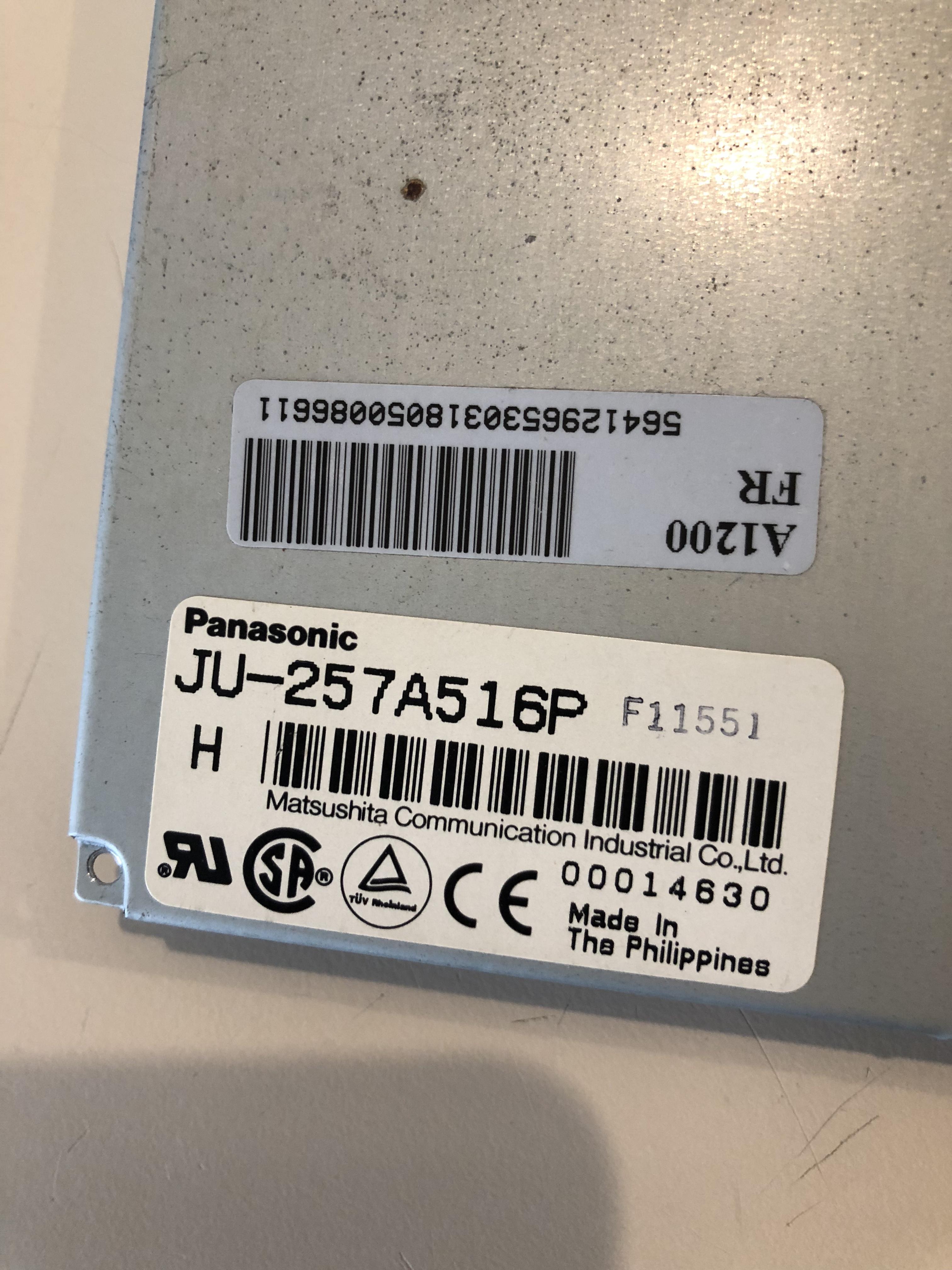

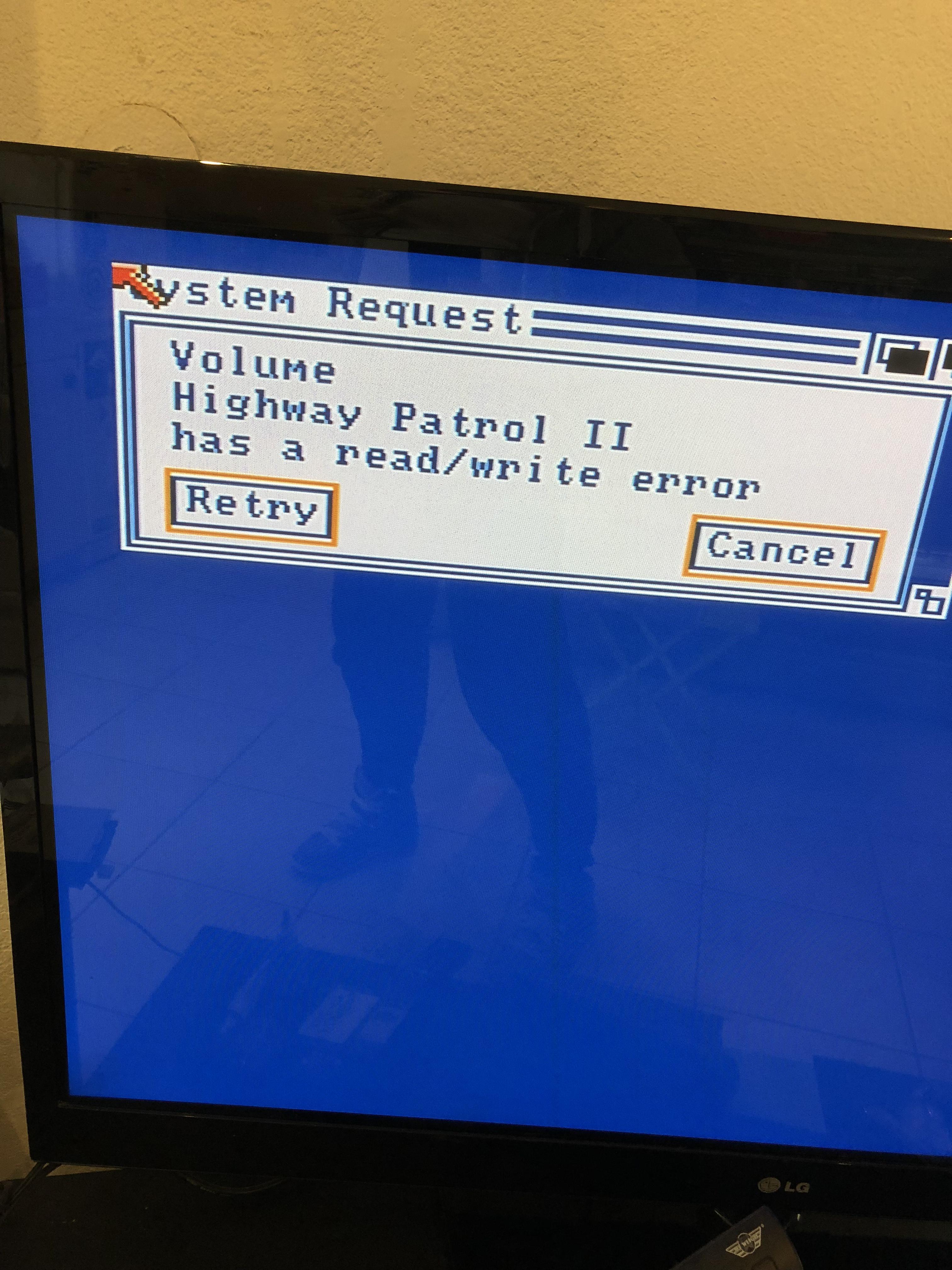

      le lecteur de disquette de mon amiga 500 fais une erreur systématique quand j’insère n’importe quelle disquette, il arrive a lire le nom du jeux mais pas plus
      j’ai voulu nettoyer le lecteur, j’ai mis de d’alcool sur la tête, et j’ai voulu aussi tester le mouvement avant arrière mais maintenant je ne sais plus ou étais la position d’origine et j’ai lu après cou sur un site que il ne faut surtout pas faire ça
      est ce que quelqu’un saurait réparer ce lecteur svp ?
      c’est un panasonic JU-257A516P

          oui c’est ca après quelque test j’ai vu que la tête ce repositionne automatiquement
          mais le lecteur ne veux rien lire pourtant il lis le titre des jeux, ca m’étonne, si la tête etait morte elle pourrais pas lire les titres des disquettes
          est ce que c’est quand meme le symptome d’un lecteur mort ?
