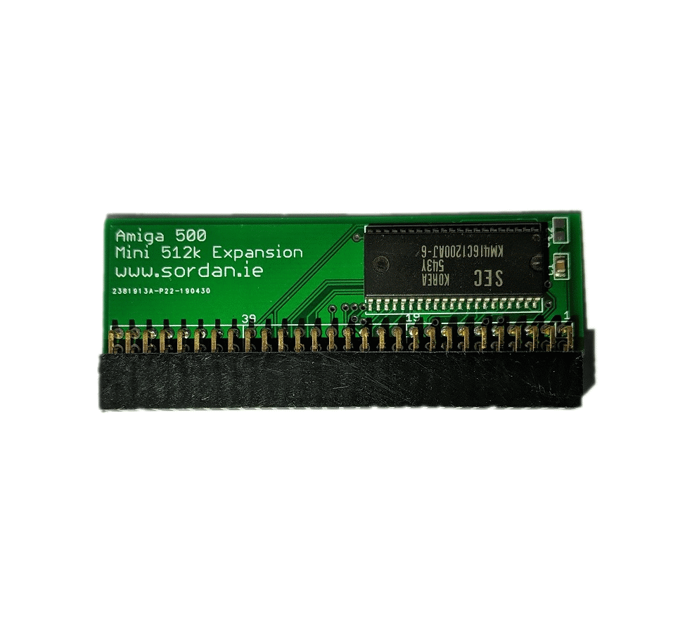

      Bonjour,
      Je suis novice et je viens vous demandez de l’aide. J’ai fait l’ acquisition d’un AMIGA 500 qui fonctionne très bien, il lance la plus part des jeux sauf ceux qui demande de la mémoire supplémentaire.
      J’ai donc acheté 512Kb de mémoire, quand je lance les jeux demandant de la mémoire supplémentaire cela ne fonctionne pas.
      Comment savoir si la l’extension mémoire est bien détecté par l’ AMIGA?
      Quand je lance le Workbench, en haut de l’écran il est écrit 362792 free memory, et quand j’ ajoute la mémoire j’ai 362848 free memory.
      J’ai aussi le message suivant :
      « Battery Backed up Clock no found »
      Photo de la mémoire :

      かすりん (Kathleen)
        • Messages : 887
        @madball
        En ce qui concerne le fait que la « batterie backup » ne soit pas détectée, c’est normal car cette extension n’est semble t’il pas pourvue.
        Par contre au vu des chiffres que tu donnes pour la mémoire de ton A500, il est clair que ton extension n’est pas reconnue ça j’en suis certaine.
        Tu es sur de l’avoir monté à l’endroit ?
        Il n’y a pas un jumper pour le On/Off ?
        Tu as nettoyé les contacts de ton A500 ?

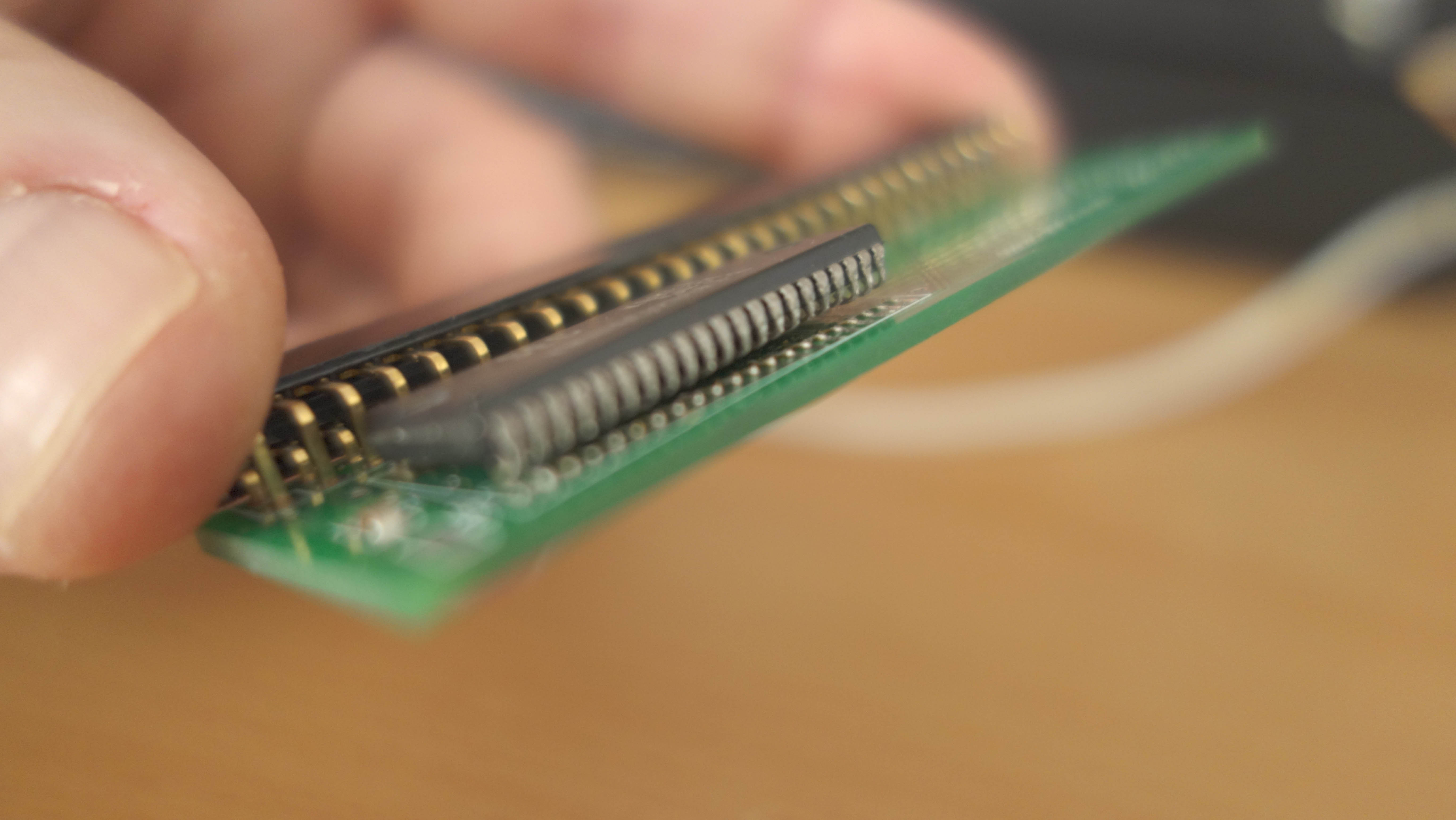

        #83627
        Madball
          • Level 0 - Newbie
          • Messages : 2
