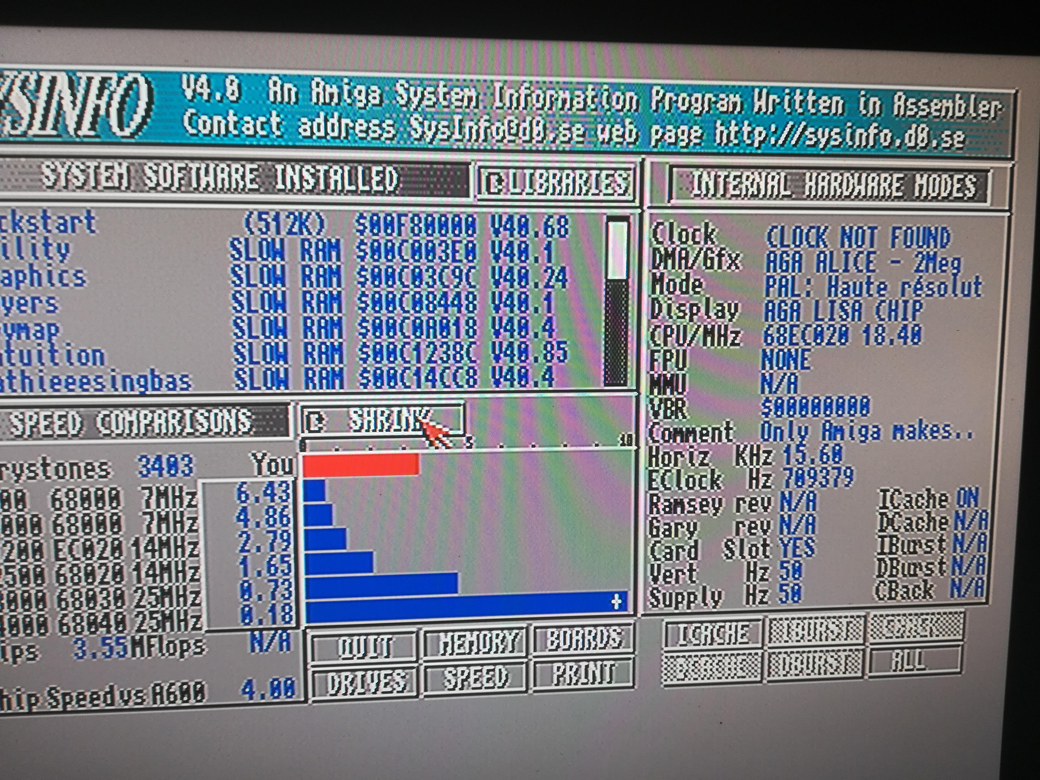

                        Tu as posté l’onglet général de sysinfo.
                        Que dit l’onglet memory ? Il te confirme que tu ne disposes que de 1 Mo ?
                        Ta startup-séquence n’est pas trop chargée ? (exemple me concernant, si je boote un 1200 stock 2Mo, il me reste 950k de chip une fois arrivé au WB avec ma startup spéciale). :-p

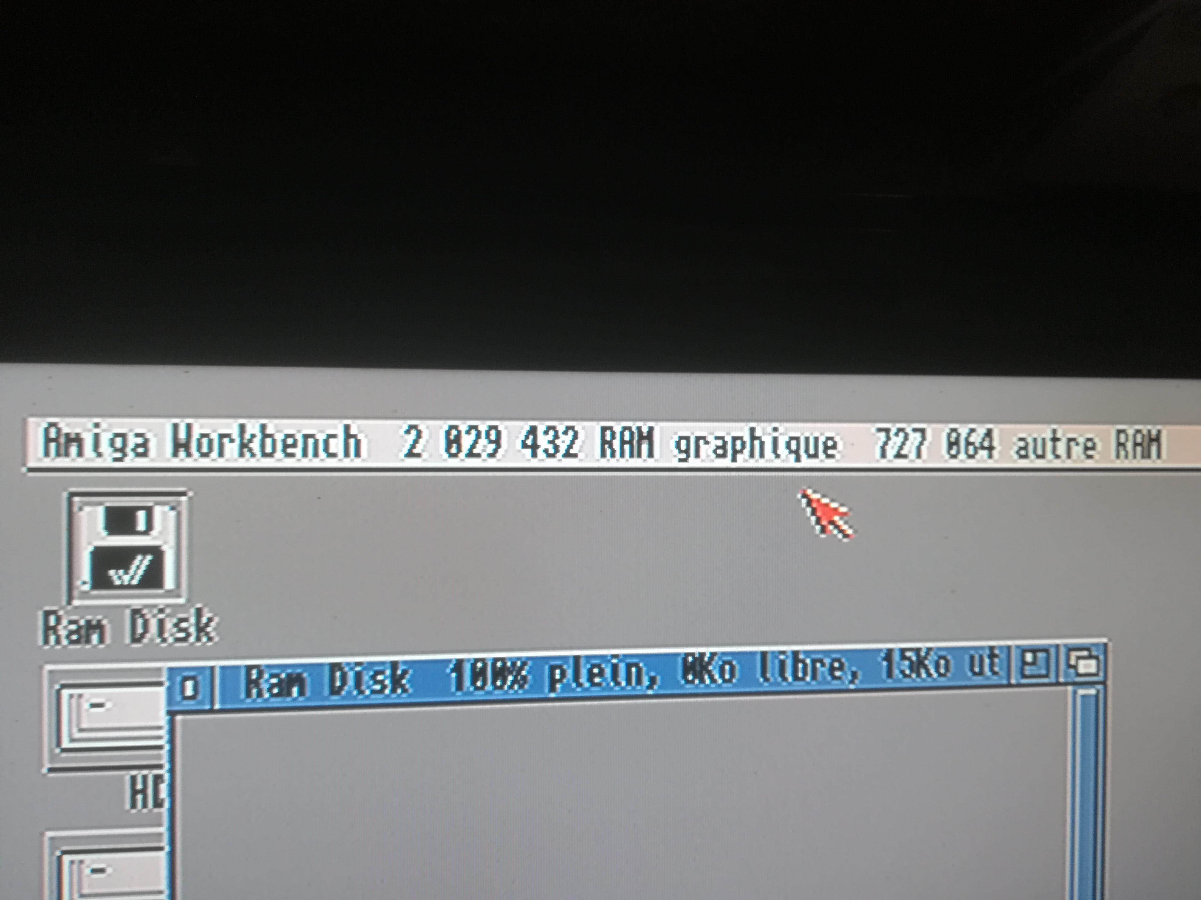

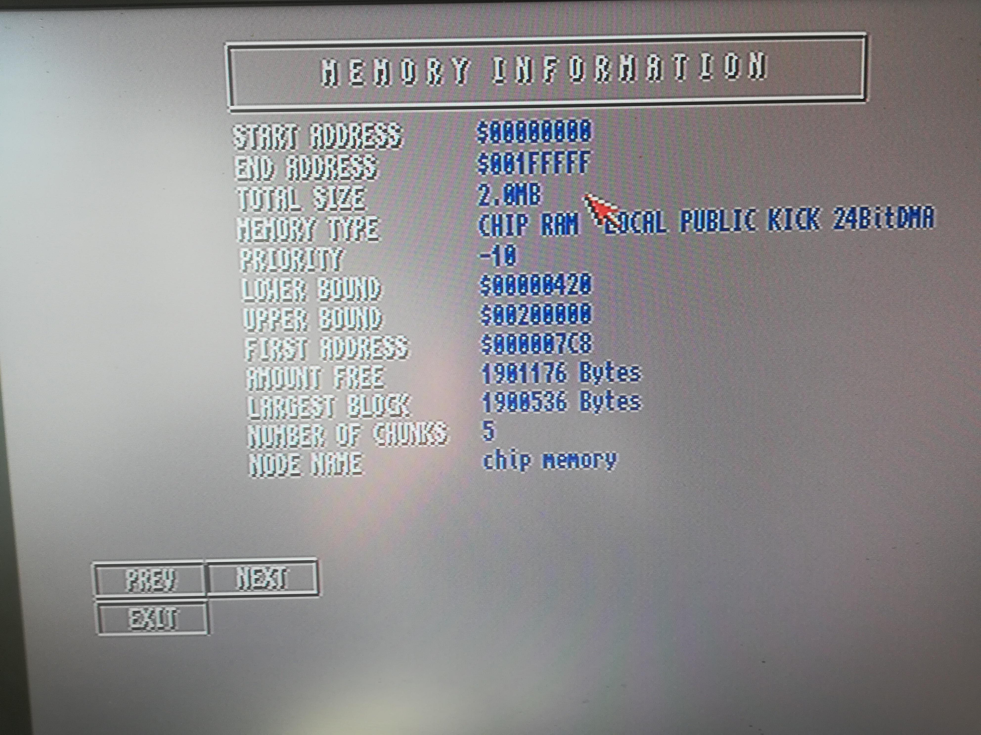

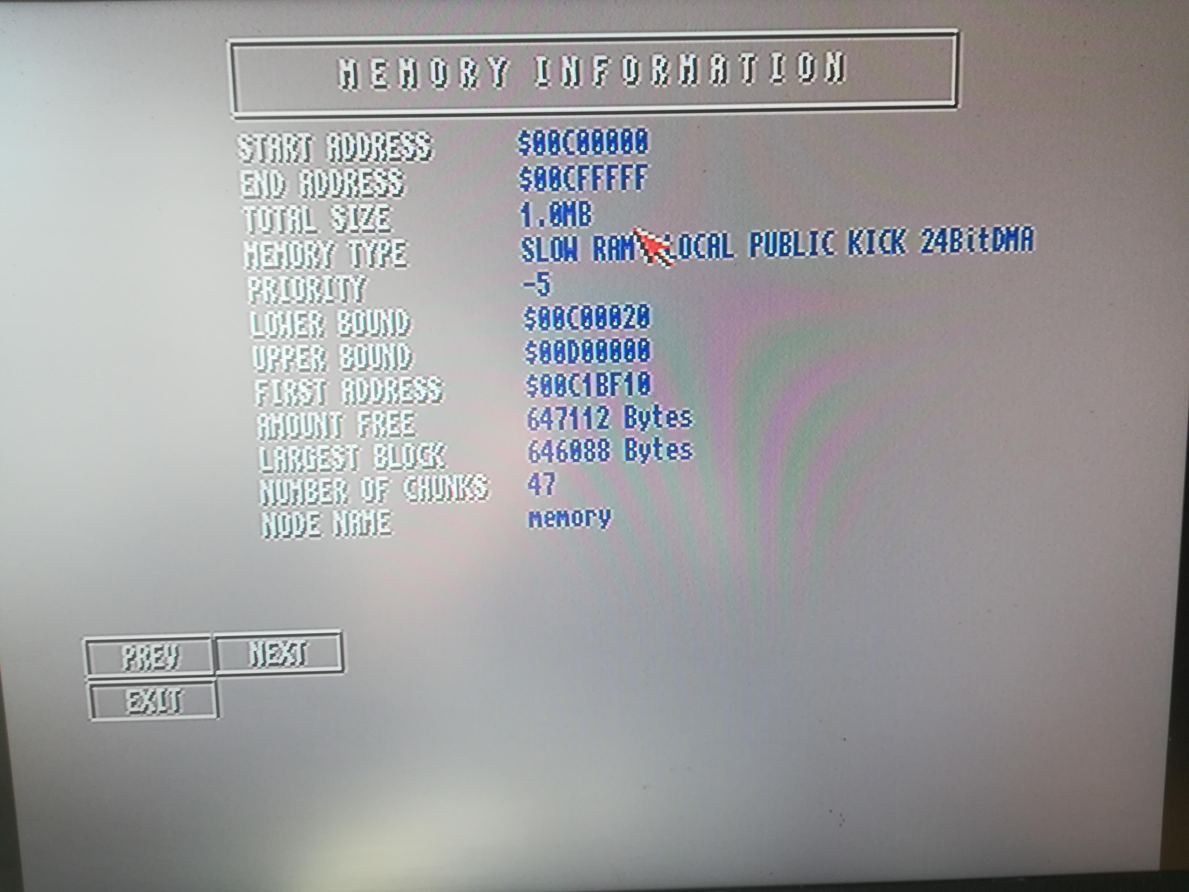

                        Alpha49
                          • Messages : 104
                          Voici les 2 écrans mémoire..
                          Lorsque je vois les tutos youtube, le WB affiche normalement direct 8 mo de mémoire supplémentaire à l’installation de la carte, sans rien ajouter….
                          Et mon WB est un classic 3.1 sur cf
