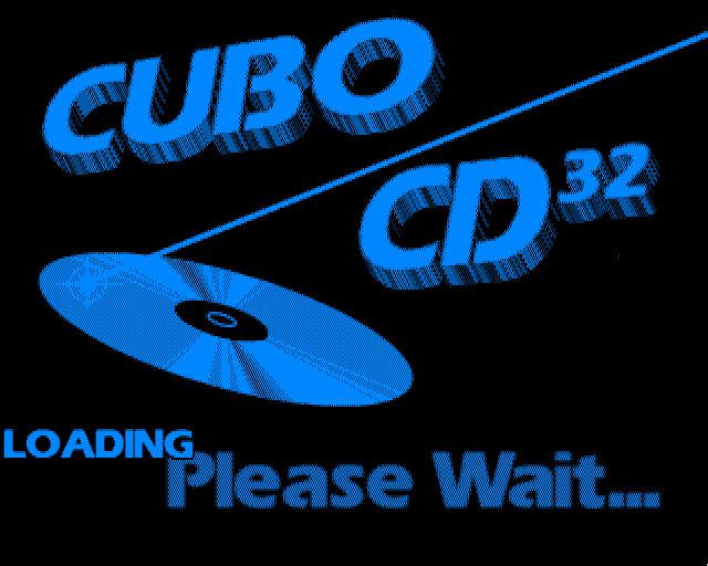

          J’avais retiré les « heavy » du téléchargement pour ne pas trop encombrer le serveur. J’ai remis ces deux jeux CUBO CD32.

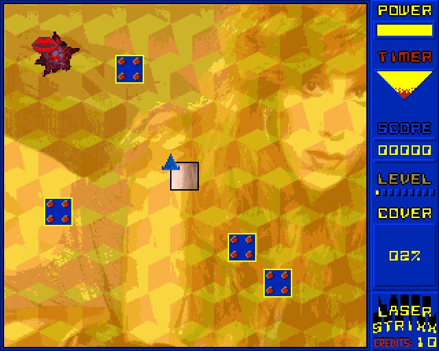

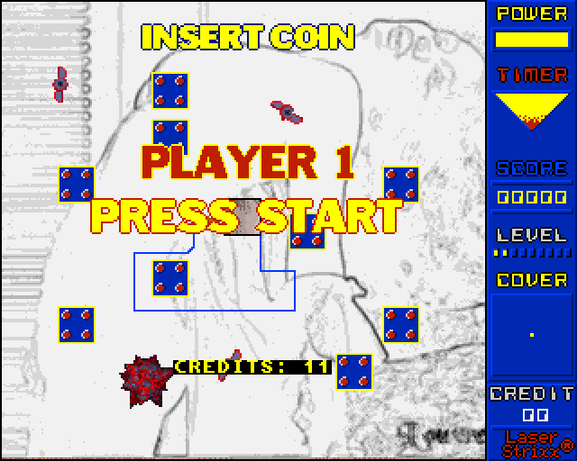

            Harem Challenge, vous pouvez insérer des crédits avec le bouton ‘Forward’ du CD32 mais LaserStrixx ne peut pas être démarré, il n’est pas patché/jouable. Il y a une version patchée ici par ‘jarre’-
            FTP EAB
            #167289
              • Messages : 16394
              C’est bien cette version qui a été utilisé. En testant hier, le jeu a démarré. Sous WinUAE, avec le pad CD32 sur les touches décimal (Keyboard Layout A), Je mets les crédits avec la touche [ – ].  Je n’ai utilisé que des versions patchées.
              This is the version that was used. When I tested it yesterday, the game started. Under WinUAE, with the CD32 pad on the decimal keys (Keyboard Layout A), I put the credits with the [ – ] key (FFW). I only used patched versions.

                Je n’arrive pas à faire jouer ‘LaserStrixxCD32-WHDL’, j’en ai bien peur. J’ai téléchargé le CUE/BIN de jarre et il insère les crédits en utilisant le bouton ‘R’ du CD32 (Forward) et Red to start, comme pour Harem Challenge. Cela ne fonctionne pas sur ‘LaserStrixxCD32-WHDL’.
                Merci quand même.
                #167301
                zzedmore
                  • Level 0 - Newbie
                  • Messages : 5
                  Are you positive that you’re using ‘LaserStrixxCD32-WHDL’ ? No CD32 buttons work (only D-Pad on the first settings screen). The version hacked by jarre works fine. :scratch:
                  Etes-vous certain d’utiliser ‘LaserStrixxCD32-WHDL’ ? Aucun bouton CD32 ne fonctionne (seulement le D-Pad sur le premier écran de configuration). La version hackée par jarre fonctionne très bien :scratch:
                  #167303
                    • Messages : 16394
                    Oui je viens de tester. J’ai utilisé le bouton de la souris (Port 1) pour sortir de l’écran de configuration. Puis avec le pad cd32 (Port 2) pour jouer.
                    Yes, I’ve just tested it.. I used the mouse button (Port 1) to exit the configuration screen. Then I used the cd32 pad (Port 2) to play.
                    #167313
                    zzedmore
                      • Level 0 - Newbie
                      • Messages : 5
                      OK, i’m going to give up on this. It doesn’t work for me. I’ll use the CUE/BIN hacked by jarre. No idea why the BIN file has working CD32 controls but your WHDLG doesn’t. That’s what jarre patched to allow the CD32 pad to be used.
                      Feel free to delete these posts and tidy up the thread.
                      #167314
                        • Messages : 16394
                        Et sans la configuration du jeu, cela fonctionne ?
                        En mettant un « ; » devant la ligne de configuration dans la startup-sequence.
                        Dans la version de Jarre (d’ou j’ai pris les fichiers à l’époque), il lance la configuration avant le jeu ?
                        Parce que d’après ce que je comprends, vous restez bloquer dans la configuration. Cela n’a rien à voir avec le jeu en lui-même.
                        J’ai refait l’archive à nouveau et réuploadé sur le serveur. En principe, c’est exactement la même qu’avant.
                        Does it work without the game configuration?
                        By putting a « ; » in front of the configuration line in the startup-sequence.
                        In the version of Jarre (from which I took the files at the time), it launches the configuration before the game?
                        Because as I understand it, you get stuck in the configuration. It has nothing to do with the game itself.
                        I redid the archive again and uploaded it to the server. In principle, it’s exactly the same as before.
