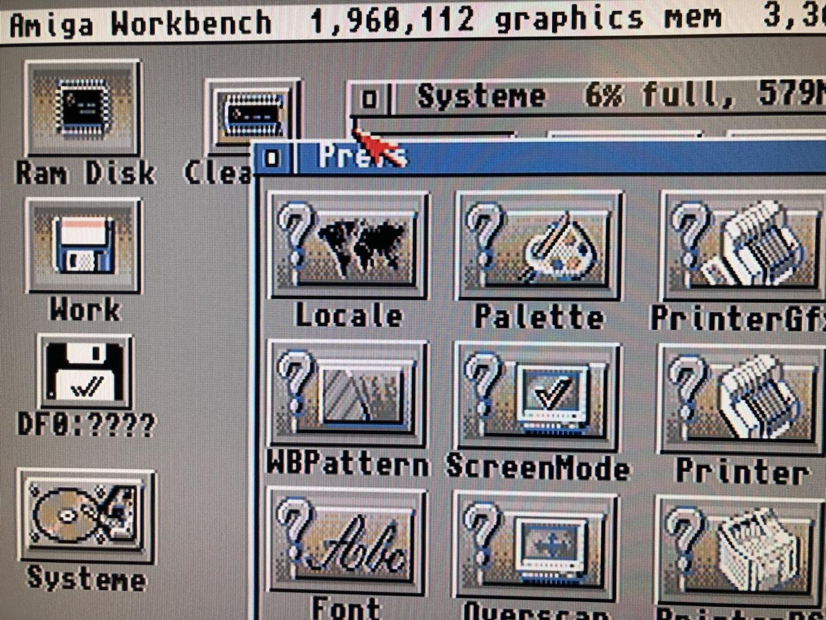

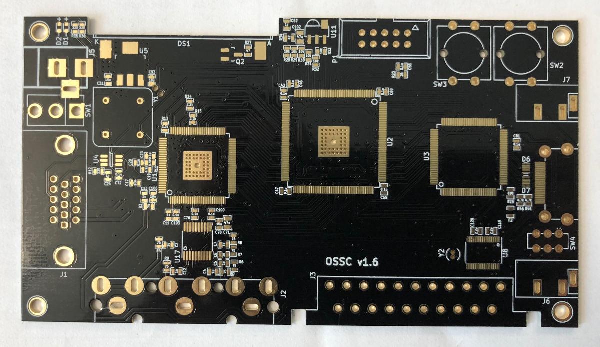

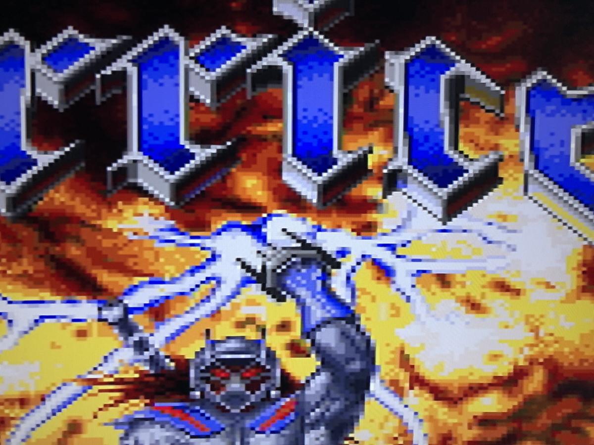

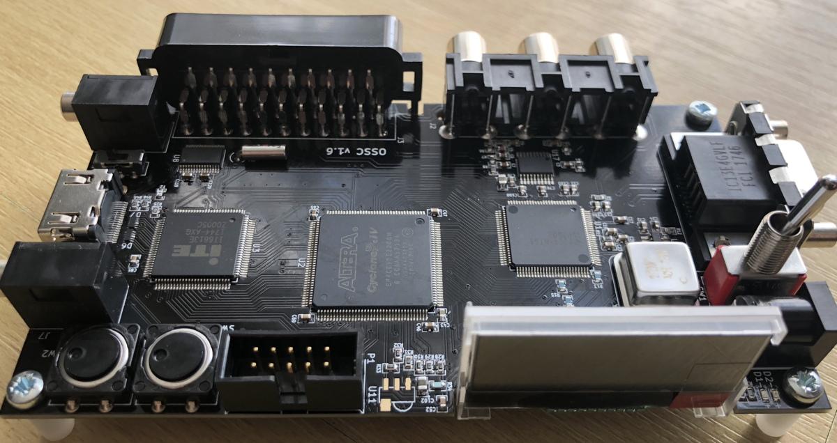

      Je me suis assemblé un OSSC avec un PCB commandé en Chine et la plupart des composants provenant de chez Mouser. Ce scandoubler externe à base de cyclone IV est vraiment sympa. Cela se met à jour de la même manière que la Vampire, soit avec un usb-blaster ou par carte microSD directement sur l’appareil.
      http://junkerhq.net/xrgb/index.php?title=OSSC

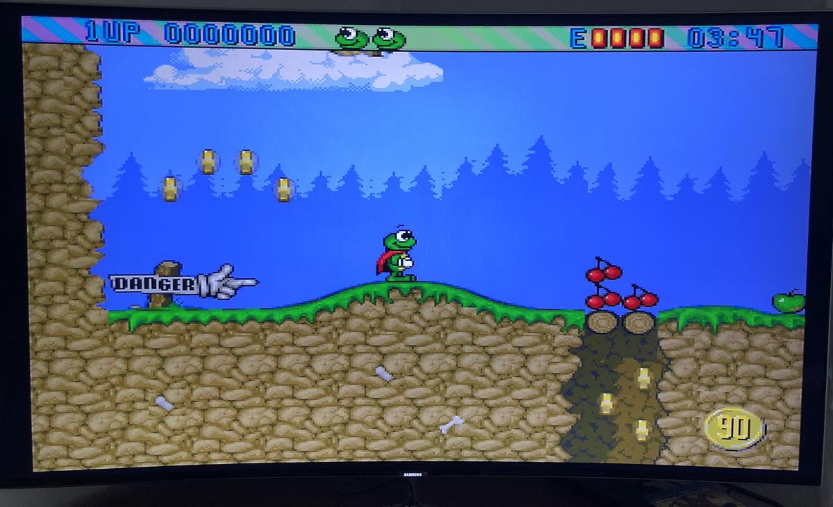

      Le résultat sur ma veille TV (Samsung 42″) est bien plus mauvais sur les photos qu’en réalité… Il me faut encore le tester sur ma nouvelle TV et mon moniteur DVI…
      Les réglages utilisés sont ceux par défaut. Je n’ai malheureusement pas encore de télécommande pour accéder au menu de l’OSSC et le récepteur infra-rouge n’est pas encore soudé…
      En tout cas, dans l’état actuel, le GBS fait déjà partis du passé :-)
      Il me reste encore a trouver comment fabriquer le boitier….
      Voici les quelques photos de mes premiers tests .

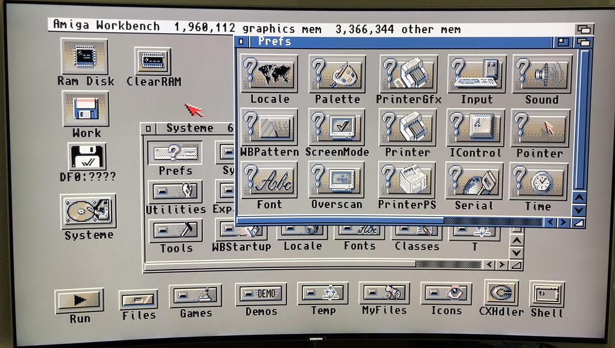

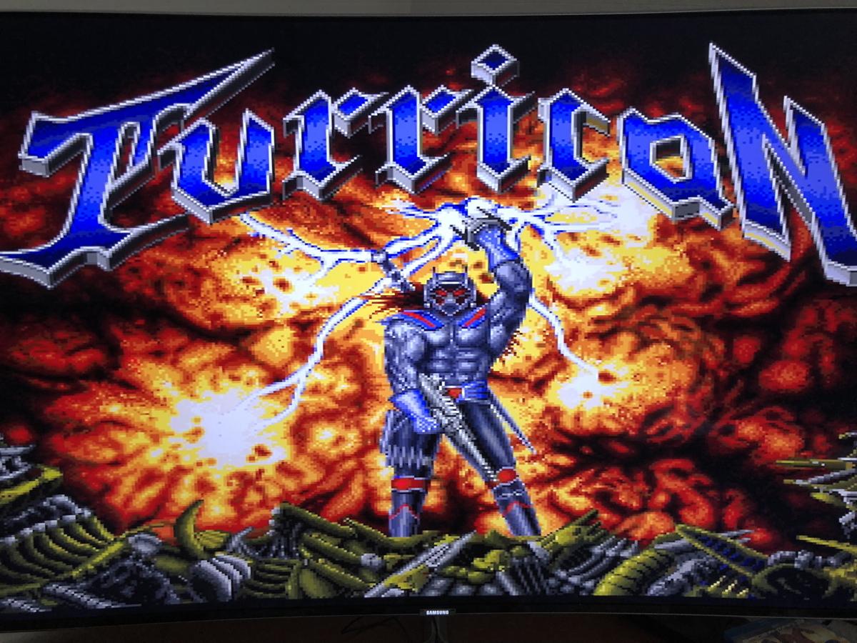

              Voici quelques photos faite sur mon Samsung 52″ incurvé, résultat meilleur que sur le 42″
              C’est vraiment pas mal, j’ai hâte d’avoir une télécommande pour voir les diffèrents réglages.
              Le CD32 va trouver sa place près de la TV :-)
              Cerise sur le gateau, je viens de me rendre compte qu’avec un firmware audio, le son passe aussi par l’HDMI :-)

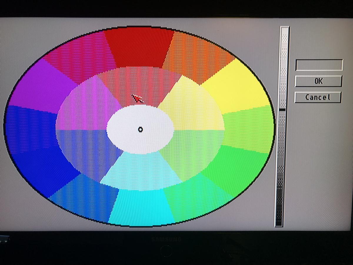

              Ici les photos en meilleur qualité, jusqu’à la roue de couleur c’est sur mon vieux 42″ et celles d’après sur le 52″ :
              https://photos.app.goo.gl/nZCzxTg66kmS5yDy7

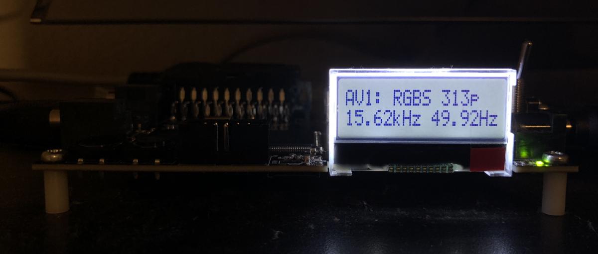

                        Ce que j’ai remarqué, c’est lors de l’écran de démarrage de whdload, cela scintille.
                        L’OSSC semble ne pas aimer cette combinaison de blanc et bleu . Le scintillement est juste sur cette partie là (Sur l’affichage du démarrage WHDload).
                        Je ne trouve rien sur le net sur ce sujet, je me dis que cela vient peut-être de ma TV. Je dois encore essayer sur mon moniteur DVI 4/3…
