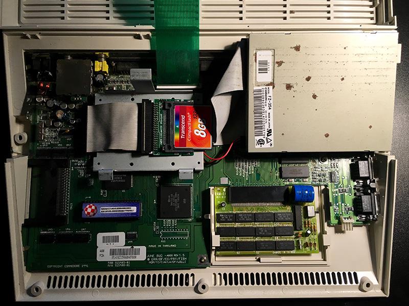

      Je vous présente le petit Amiga 600 de la maison. Il avait deux trois soucis qui sont maintenant résolus et est en cours de remontage. Petite photo de l’intérieur de la bête à ce jour :
      J’ai donc déjà installé:
      – Une Rom 3.1
      – Une extension de chip (2Mb en tout) avec pile de sauvegarde.
      – Un adaptateur CF>IDe avec une carte compact flash de 8Gb en guise de disque dur interne.
      – Un adaptateur CF sur port PCMCIA pour les transfert de fichiers via une CF de 256Mb.
      Voilà pour le moment il démarre sous OS3.1 et les partitions sont bien reconnues. Mon seul soucis est que la led HD ne s’allume pas quand il y a des accès à la compact flash. (J’ai checké la led le soucis ne vient pas d’elle).

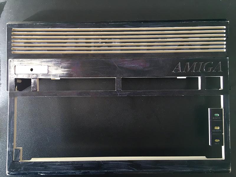

            Bon pendant que ca transfert sur la compact flash j’ai retrouvé cette horreur dans mon fourbi … Un vieux dessus de 600 à moitié découpé et peinturluré en noir au marqueur indélébile … Une oeuvre d’art d’époque …  :cry:
            Je me suis donc mis en tête de le nettoyer localement quand je me suis rendu compte que le badge couvert de marqueur noir était celui d’un 600HD; Un badge qui bien nettoyé irait rudement bien sur mon 600 avec sa CF de 8Gb. A suivre !  :yes:

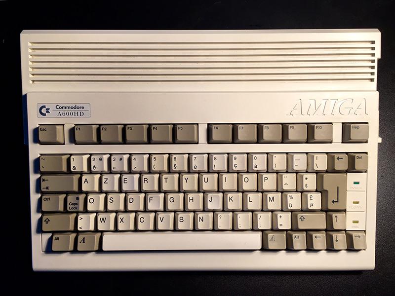

            #1821
              • Messages : 7373
              Et voilà mon petit 600 est devenu un A600 HD avec un jolie petit badge comme neuf. Ca commence à bien prendre forme tout ca.  :good:
              #1826
              Jegougou
                • Messages : 94
                Super, perso je dois faire un retrobright sur mon A600 Ricard  ;-)
                #1827
                jean3.5
                  • Messages : 616
                  good job :good:
                  #1870
                    • Messages : 7373
                    @Agami : Pour la vampire je ne pense pas. Si j’en prend une ce serait plutôt sur 1200 je pense.
                    @jegougou : Un A600 Ricard … J’aime beaucoup l’idée !  :yahoo:
                    @Jean3-5 : Merci !  :good:

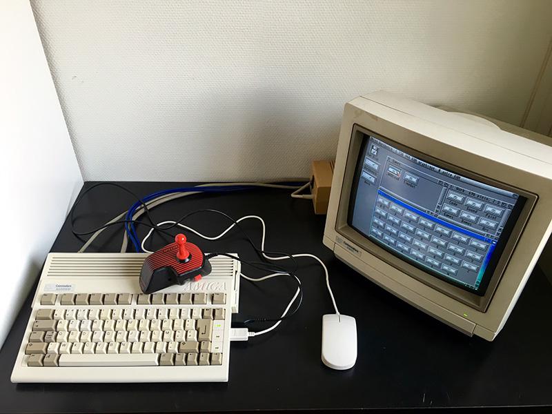

                      Voilà mon petit 600HD a désormais son coin officiel à lui B-)
                      #1876
                      didifart
                        • Messages : 117
                        Pas mal !!!
                        Bon l’alim mériterait un rétrobright  :-)   :-)
                        Retrogamer diver
                        #1882
                          • Messages : 7373
                          Oh oui tu as raison j’ai essayé de la cacher derrière l’écran mais loupé à priori  ;-)
                          J’ai pris celle que j’avais sous la main c’est celle d’un A500 il faudra ue je remette la belle bien blanche du 600  B-)
                          #1891
                          Agami
                            • Messages : 73
                            Ah ouai jolie ! J’adore ce design A600/A1200 :heart:
                            Tu as réussi à lui trouver tout ça comme place (il est dans le garage ?) :lol:
                            Amiga 1200 Forever
                            _____________________
                            MacPro Fan
                            #1898
                              • Messages : 7373
                              :lol: J’ai supprimé la salle de bain  :yahoo:
