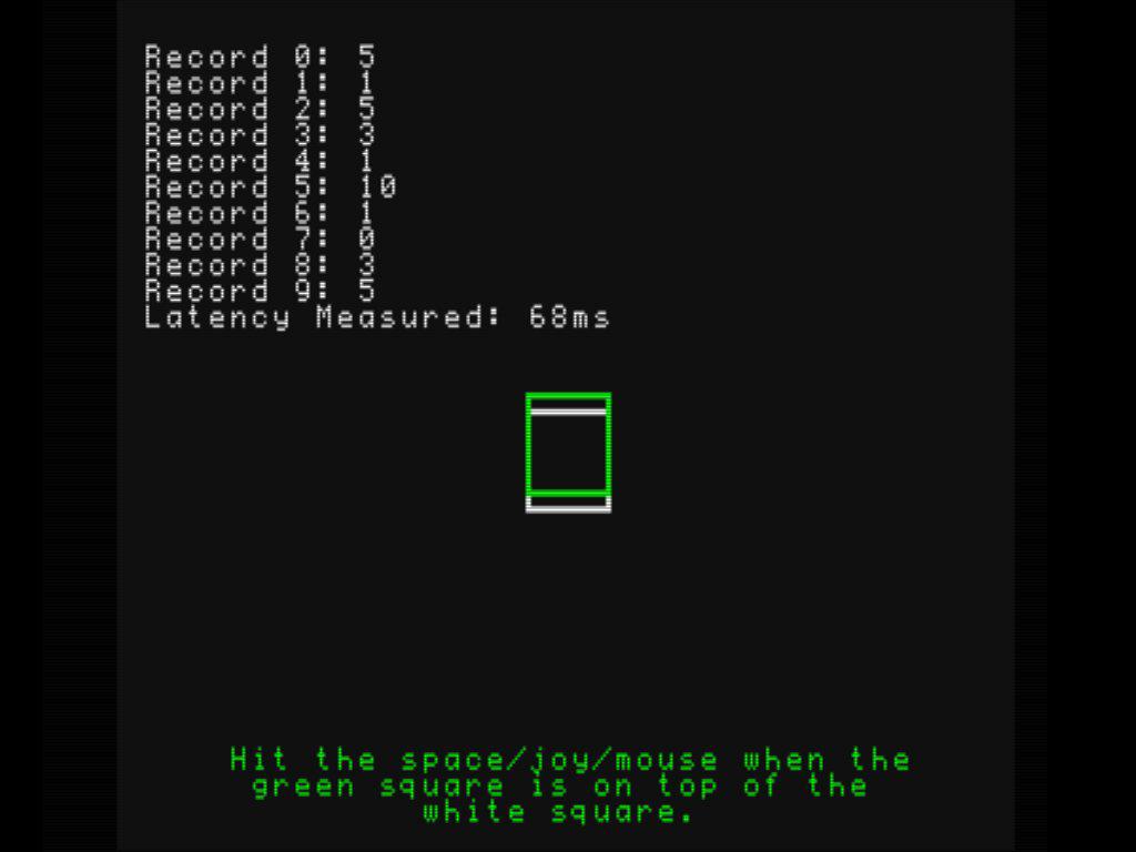

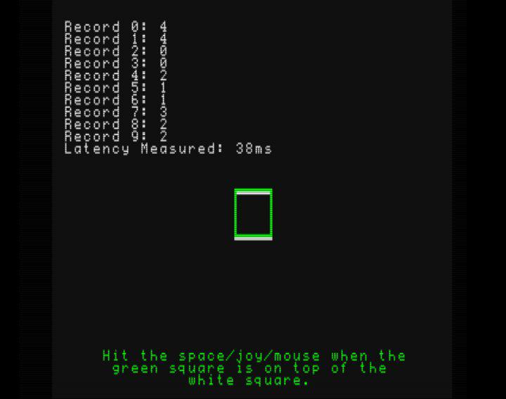

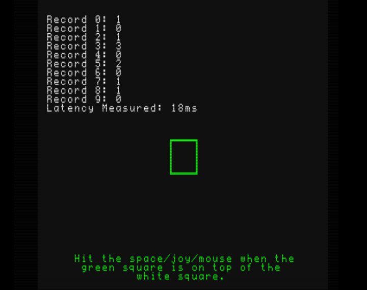

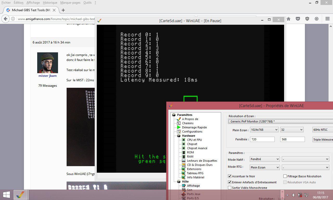

                      Test réalisé sur le même écran avec le même fichier hdf , la même config et la même manette .
                      Sur  le MIST : 22ms
                      Sous WinUAE (i7+gtx1070) : 72ms
                      Sur HAPPIGA 74ms (ouffff ^^ car j’avais peur du résultat :) :) )
                      Voila pour mes test , bon allez c’est pas du tout j’ai du boulot à faire ^^
                      En tout cas merci pour ton application j’ai peu voir que happiga ce défendais très très bien :)

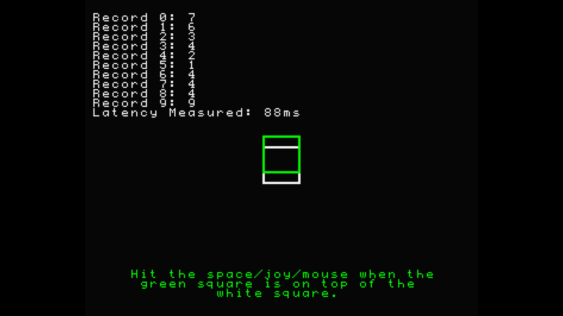

                              #9770
                                • Messages : 8112
                                Par contre c’est curieux :
                                Depuis le clavier du portable. :unsure:
                                Et pour prouver ma bonne foi :

                                mister jbam
                                  • Messages : 158
                                  mdr , on te crois il n’y a aucun soucis  :lol:   :lol:   :lol:   :lol:   :lol:   :lol:
                                  Nouveau concours du mois il faut battre 18ms  :lol:   :lol:   :lol:
                                  #9772
                                    • Messages : 8112
                                    Et par ordre d’arrivée provisoire :
                                    1. WinUae : 18 ms
                                    2. Mist : 22ms
                                    3. Happiga :  74 ms
                                    4. Jim ;-)    :-p : 88ms
                                    :lol: :lol:   :lol:
