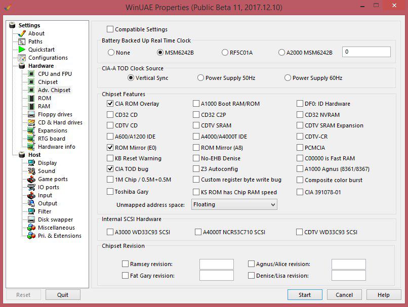

        dans WinUAE c’est pas 4 Mo ? Je suis pas sûr !

          Je parlais en vrai: je ne pense pas que WinUAE émule les différentes versions des cartes mères, si?
