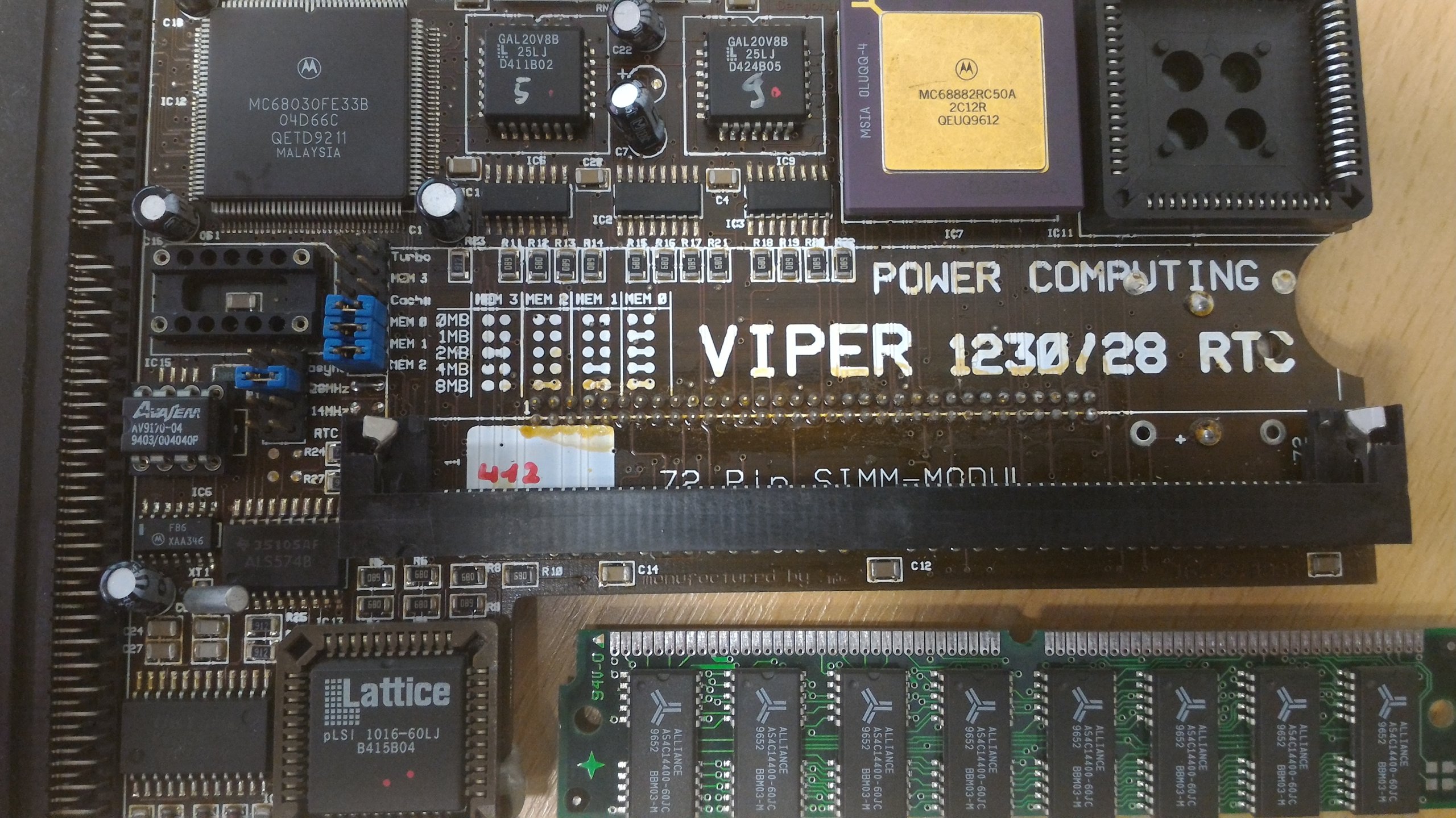

Lorsque j’installe ma M-Tec 1230/28 dans A1200, aucun boot : écran noir.
A1200 sans M-Tec fonctionne très bien
A1200 écran noir lorsque M-tec installé
Lorsque je change la disposition des cavaliers, l’écran devient :
1. Écran rouge [défaut de Rom]
2. Écran jaune [Erreur 68000 ]
3. Écran noir / aucune LED alluméComment je peux savoir la capacité de la barrette de mémoire.

29 novembre 2018 à 12 h 14 min #46029Ancien Membre
- Level 7
- Messages : 402
Voici le modèle de carte, elle est identique à la mienne.29 novembre 2018 à 13 h 34 min #46032Staff
Elle a surtout l’air d’avoir bien été bricolée celle là. La mienne avait un 68881/16Mhz que je faisais tourner à 40Mhz … On aurait pu faire des merguez dessus je crois
As tu fais quelques essais par rapport à la liste plus haut ?

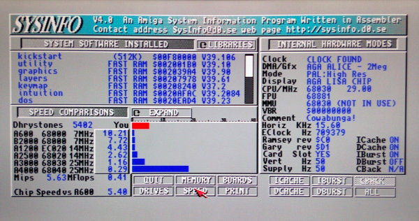

Procédure :
Vérification des pistes à la camera microscope.
Nettoyage de support plcc44
Installation nouveau support de pile.
Pile neuve installé.
Chargement de tous les condensateurs.
Fixation de la clock à la colle.VERDICT
M-Tec 1230-28Mhz avec 8Mo embarqués
Carte accélératrice réparée.
Fonctionne très bien avec Compact Flash sur le port IDE et PCMCIA. Aucun conflit !
Merci pour vos commentaires et votre aide.
