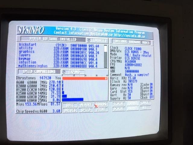

      Qui dit mieux ?!  :lol:

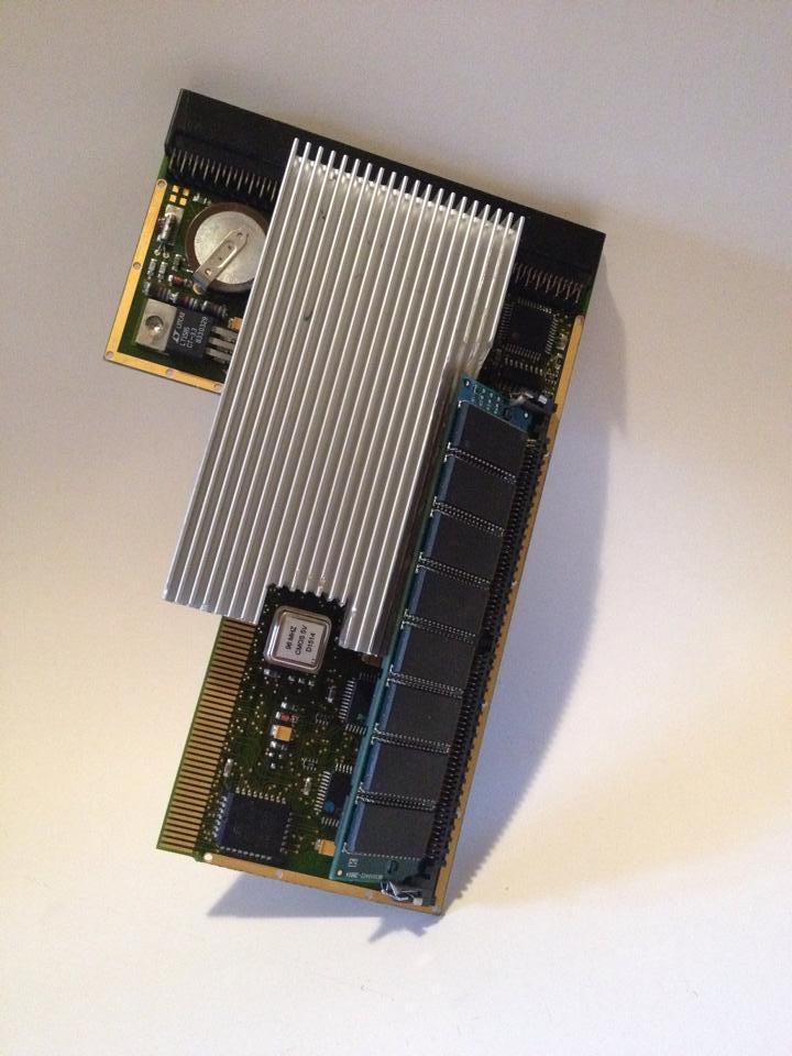

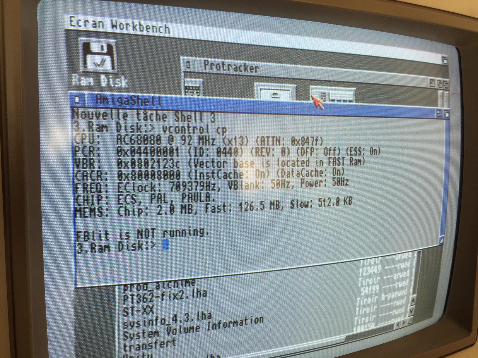

            Pour avoir overclocké ma 1260 à 98Mhz (stabilisée à 96Mhz au final) le 68060 est à la peine :

              Une 1260 à 98 Mhz ? Je ne savais pas que c’était possible ! Je savais que l’Apollo 060 pouvait le faire, mais j’ai toujours cru que la Blizzard était bloquée à 75 Mhz max. Tu as fais quoi pour arriver à cette vitesse ?
              #67302
              RetroMiga
                • Messages : 696
                J ai un lien sur un 1260 à 90 mhz déjà   :lol:
                http://leblogdecosmos.blogspot.com/2012/07/blizzard-126090.html
                #67313
                  • Messages : 7338
                  Une blizzard 1240 repassée en 060 rev 6. Le seul soucis technique pour monter en fréquence c’est de trouver de la ram qui tienne le cadence. J’ai écumé un paquet de barettes avant de trouver mon bonheur. 100Mhz blocage complet de la machine, aucune sortie vidéo, 99Mhz signal vidéo mais initialisation impossible, 98Mhz signal vidéo démarrage une fois sur 5, 97Mhz démarrage ok mais plantage aléatoires, 96Mhz tout bon.  :-)

                        Je ne sais pas a quel frequence est ma carte vampire, en faite.
                        https://www.youtube.com/@sayasupa
                        #67350
                          • Messages : 7338
                          Regarde avec Vcontrol.  ;-)
                          Tu as injecté quel core dedans (x combien ?)
