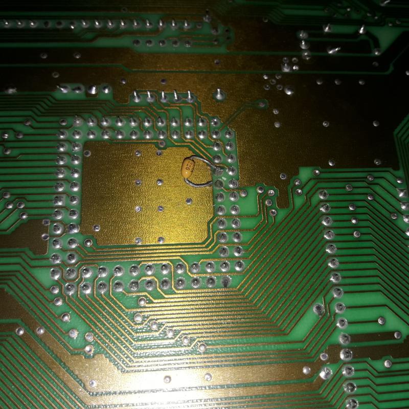

                          après mas carte mère( rev8)  a un truc étrange je crois , elle a un condensateur dessous relier a 1 soudure du support de agnus  et a au milieu du support .

                          nedi
                            • Messages : 20
                            agnus
                            #47262
                            Doctor_itchy
                              • Messages : 78
                              etrange , non pas forçément , a l’époque on vendait les proto de carte mere au client , qui avais subit des mod du style ou des ic rajouter en piggyback et fil volant fixer a la colle chaude ;) , surement une des premiere  carte ou il a du manquer un capa sur le routage ;)
                              pour la chauffe , vérifie que toute les soudure sont ok et   si pas un cc quelque part !
                              met ton testeur en mode tension , la sonde noir fixée sur une masse du pcb et avec le fil rouge tu sonde toute les pin du agnus ( avec le pinout du agnus a coté de toi ) tu doit avoir du 5v sur les VCC ,  0v sur les VSS , et sur les autre pin tu doit avoir moins de 5v (data on 4.5v +-  et si c’est des data bus entre 0 et 4.5v !   apres si l’agnus est ultra chaud il est soit mort soit un autre composant lui envoie du jus ou il faut pas et va bientot mourrir !
                              vu la difficulté a trouver un agnus et le prix qui peu etre délirant , acheté un 500 complet fonctionel sera surement plus economique , car si agnus est mort , il est possible que d’autre on suivis !!!
