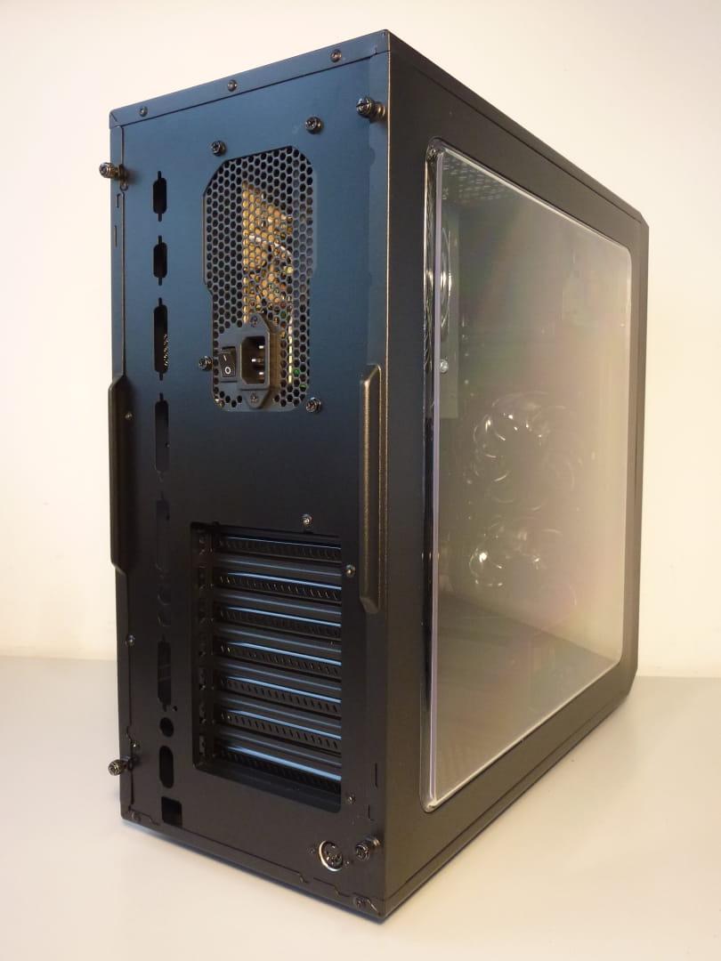

                              Nouveau boitier chez Elbox pour a1200 avec médiator
                              http://eu-shop.elbox.com/en_GB/p/BlackBOX-1200-MK-II/746
                              #121149
                              amiga56
                                • Messages : 57
                                Bonjour
                                Peux-tu nous donner plus de détails ?, cette configuration me tente bien dans les prochains mois
                                Merci d’avance
                                #121150
                                  • Messages : 15850
                                  Slt amiga56, j’ai mis le lien en dessous de la photo. C’est beaucoup plus costaud qu’une tour infinitiv, mais par contre c’est pas donné: 260e avec alim intégrée.
                                  Caractéristiques :
                                  • Boîtier tour pour ordinateurs Amiga 1200
                                  • Bloc d’alimentation ATX 350W
                                  • Une interface microprocesseur PC/clavier Amiga
                                  • 2 baies pour lecteurs 5,25″
                                  • Adaptateur noir 5,25″ à 2,5″ pour lecteur de disquettes Amiga (façade noire pour A1200 lecteur de disquette inclus)
                                  • 2 baies pour disques durs 3,5″ (internes)
                                  • 1 baie pour disque dur 2,5″ (internes)
                                  • Structure du châssis : acier
                                  • Panneau latéral transparent
                                  • Système de refroidissement par flux d’air avec 2 ventilateurs
                                  • Boutons du panneau supérieur : POWER et RESET
                                  • LED du panneau supérieur : Alimentation et disque dur
                                  • 2 connecteurs USB sur le panneau supérieur
                                  • Dimensions LxlxH : 465 mm x 205 mm x 445 mm (18,3 pouces x 8,1 pouces x 17,5 pouces)
                                  BlackBOX 1200 est préparé pour l’installation des cartes bus Mediator PCI 1200TX, Mediator PCI 1200SX,Mediator PCI 1200LT4, Mediator PCI 1200, Mediator PCI 1200LT2 et G-REX 1200.
