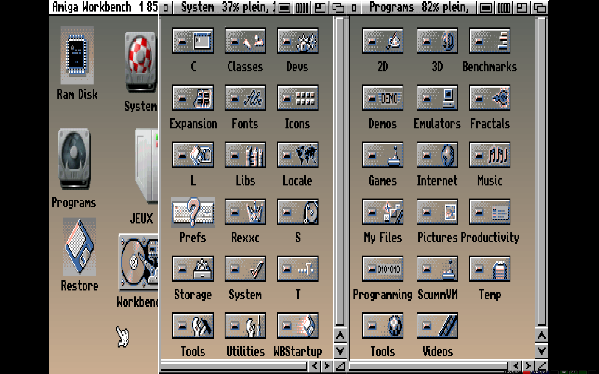

            Perso je monte le fichier IMG de Coffin dans winuae (en « hardfile ») pour copier ce que j’ai besoin (par exemple Quake Sam non disponible ailleurs). Il donne trois partitions sur le wb: system, programs et restore

                Si tu boot avec autre systeme, il faut qu’il gère le format pfs3. (perso j’utilise amikit free 8.5 custom (avec une base wb3.9), et je n’ai pas de soucis pour lire les partitions de coffin).
                Pas de soucis non plus avec AfaOs WB
                Quelle idée d’utiliser encore os3 basic en 2018  :yahoo:
