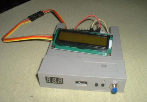

                                Ce que je lis juste au dessus,  me fait un peu flipper…
                                Moi j’ai acheté un gotek avec Firmware HxC(qui il parait peut-être mis à jour  avec une clé USB)+ écran LCD.
                                Dans ce genre là : sauf qu’il n’y a plus d’utilité pour le bouton bleu qui n’existe donc pas.
                                Alors j’ai acheté de la daube ou pas ?
                                Et puis l’histoire des clés USB qui crament, ça me parait bizarre… Bref je verrais bien.
                                Personnellement pour avoir lu d’autre posts de gars qui ont acheté cette version avec firmware HXC, ça roule nickel ! et franchement les clé usb qui sont rendues inutilisables, peut-être vaut mieux utiliser une micro sd avec adaptateur… :wacko:
