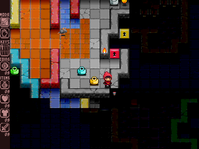

      Jeu en préparation par Remi Veilleux de style exploration de Dungeon utilisant le mode HAM. La démo est présenté sur le magazine en ligne WhatIFF.
      Hamulet (Remantic)
      Le soleil brillait au-dessus du village paisible. Les oiseaux chantaient joyeusement et le vent était calme. Cependant, les choses étaient sur le point de changer. Amy a toujours été curieuse de découvrir la forêt interdite et elle est déterminée à en percer les secrets. Elle se faufila hors de sa maison et se dirigea vers la lisière du village. Avec un mélange d’excitation et de peur, elle suivit un sentier caché qu’elle avait découvert il y a quelques jours. Après quelques heures de marche, elle tomba sur une clairière où un coffre gisait sur le sol. Il était recouvert de lianes et de poussière, mais il avait l’air vieux et précieux. Elle l’ouvrit et trouva une amulette lumineuse à l’intérieur. Elle sursauta.
      Utilisez un joystick à deux boutons ou la barre d’espacement pour passer d’une action à l’autre.
      Il fait vraiment sombre ici !
      Je dois atteindre cette torche et appuyer sur « feu » pour éclairer autour de moi.
      Je peux aussi tirer et pousser les obstacles qui me barrent la route.
      Allons explorer ce donjon !
