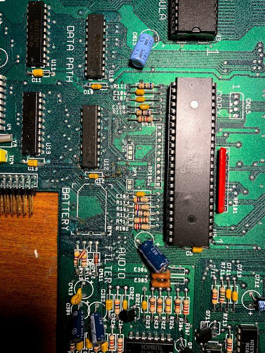

      u12 probablement hs , et les pistes doivent pas etre en forme non plus , grattage vernis viré le cuivre contaminé (il va partir en poussiere et ne conduit plus ou tres mal ) viré les composant bouffer , changer les composant et refaire les piste avec du fil emaillé fin  , courage et patience :)

            Par contre tu n’as pas décrit les symptômes :unsure:
            http://www.steel-alive.fr
            #56322
              Il décrit un souci d’écran noir malgré la led qui s’allume.
              Ici
              #56326
              Doctor_itchy
                • Messages : 78
                a voir un fois les composant changer et piste refaite :) , un ecran noir a plein de cause possible , soucis alim ou tension qui manque quelque part, mauvais contact , cpu hs , rom hs , ect
                #56327
                Doctor_itchy
                  • Messages : 78
                  pour t’aider a pister les piste hs avec un testeur et ce site :) http://www.amigapcb.org/ choisi l’a500+ et  avec la souris pointe le pad suspect et ça affiche la ou il est censer aller :)
