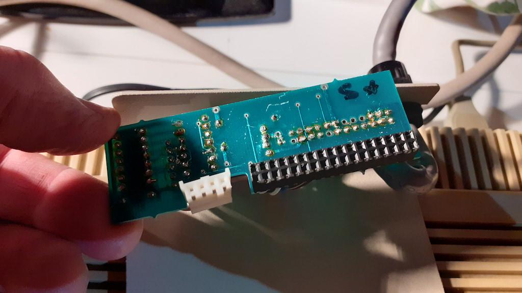

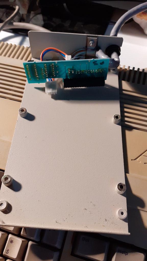

      Je souhaite installer un Gotek dans un boitier externe. Quelques questions / confirmations:
      1 – Mon boitier externe qui accueillait un lecteur de D7 est-il compatible ? (voir photos)
      2 – L’ajout à ma config des câbles « Floppy Drive Power » & Floppy Drive data cable » est-il nécessaire dans un boitier externe ?

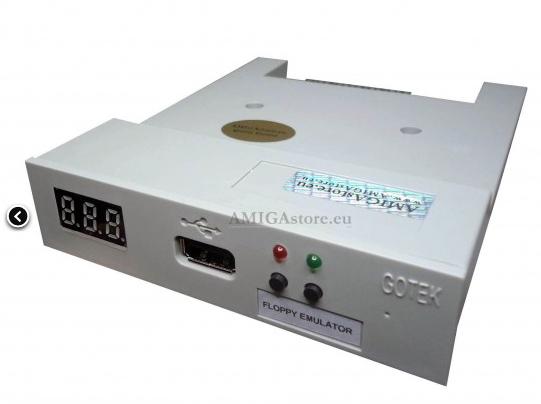

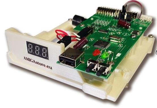

        J’ai un doute… Pour enfermer dans un boitier:
        -> C’est bien celui avec Façade ?.. ou bien est-il fait pour être posé à l’extérieur et non enfermé dans un boitier
        -> Celui sans façade c’est pour le lecteur interne !?  (et/ou dans intérieur boitier ?)
        Bref, je doute

          @David,
          Le modèle dans le boitier doit s’intégrer dans ton boitier externe (en tout cas c’est comme cela que c’est monté chez moi)
          L’autre (version sans boitier) est plutôt destiné à pendre la place de ton lecteur interne, d’où le support ad-hoc pour qu’il épouse ton boiter d’Amiga
            Tout dépend de la hauteur disponible a l’intérieur de ce dernier. Il y a plusieurs épaisseurs dispo en floppy.
            Une nappe floppy probablement parce que tu ne seras pas en face du connecteur du pcb de ton boitier externe. Le cable d’alim peut être pas si il y a assez de longueur d’origine.

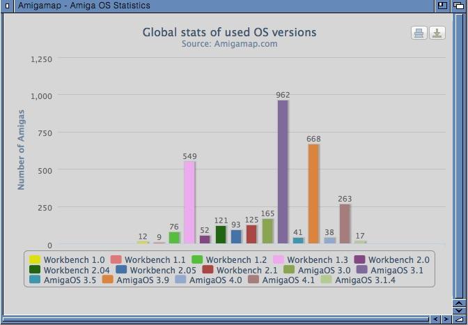

              Question subsidiaire d’ordre générale:
              -> Je vois que statistiquement, les Amiga sont majoritairement en Workbench 1,3 ou autre version 3,1.
              1- Comment faire évoluer mon 1,2 en 1,3 ou 3,x ? (J’ai vu sur le site Amigastore des ROM 1,3 ou 3,x … C’est simplement en remplaçant la ROM ?)
              2-Quel serait l’intérêt ? (Gain rapidité ? Compatibilité ?) Dans quel cas fait-on évoluer son WB (si c’est possible)
                  Je crois qu’il faut commencer par le point numéro 2. Que veux tu faire avec ton 500 ? Si tu souhaites juste jouer aux jeux d’époque et maintenir une compatibilité maximum avec les premiers jeux Amiga la rom 1.2 est meilleure que la 1.3. Si tu veux jouer a des jeux plus récents (fin 80/début 90) dans les meilleures conditions, il te faut déjà une extension mémoire pour avoir 1Mo et ensuite éventuellement une rom2.x pour certains jeux … Mais tu perdras en compatibilité avec les jeux anciens ce que tu gagnera avec les plus récents. La rom 3.x ne t’apportera a mon sens pas grand chose si tu n’utilises pas le système un minimum avec un disque dur ou équivalent. Bref à ta place si ce n’est déjà fait je m’occuperais surtout de passer a 1 Mo de Ram pour augmenter la compatibilité avec le catalogue existant.
