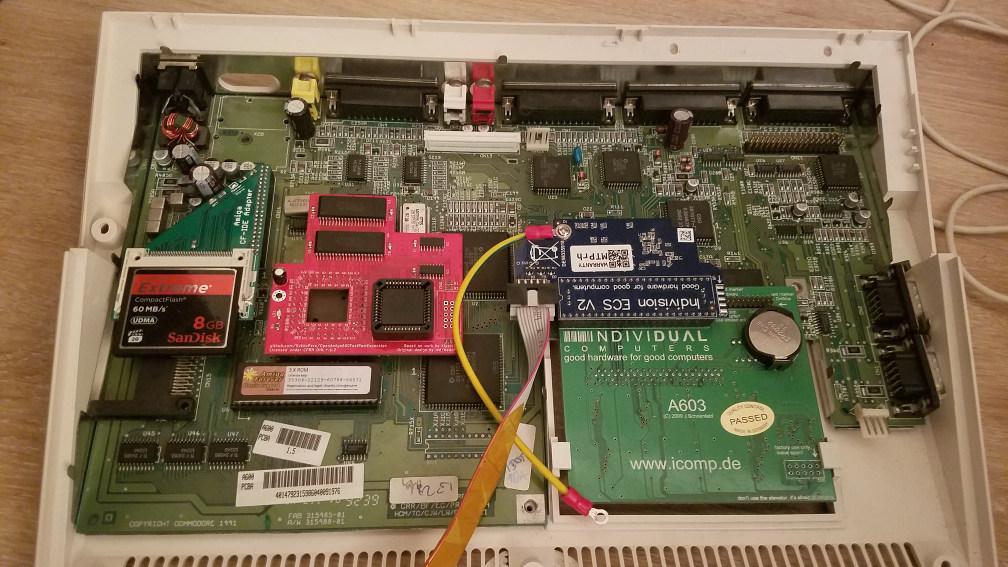

      Mon 600 ne boot plus avec la Furia, voilà ce que retourne son diagnostique. Des idées ou je considère que c’est mort ? Merci

              Bon c’est pas fini en fait :)
              Des fois ça boot et des fois non, j’ai trouvé qu’il fallait une légère pression sur la Furia là où elle se clipse sur le cpu pour que ça boot tout le temps. Pourtant c’est accroché hyper fermement comme socket. Galère.

                Il arrive également que les soudures du 68000 plcc du 600 fatiguent. Ces deux derniers soucis sont accentués par la connection/déconnection de cartes type Furia sur le 68000 qui n’est pas prévu pour ca à la base. Si pas essayé essaye au moins à tout hasard d’appuyer fermement sur la Furia pour bien la replaquer sur la carte mère. Ca ne coute rien et t’évitera de payer des frais de retour pour rien si la carte n’a pas de soucis.
                Par contre un truc m’échappe :
                Update: le SAV a testé la Furia, elle est bien morte, ils m’ont fait un échange avec la nouvelle version ce qui est bien cool, donc le 600 partira en vente avec une Furia neuve.
                Du coup ce que tu constate c’est avec la nouvelle Furia si je comprend bien ? L’ancienne n’était pas morte alors ? :scratch:

                  La première Furia était bien morte, mais je pense maintenant qu’en plus les soudures du cpu sont à refaire, il doit y avoir des micro fissures où un truc du genre.

                      Rien ne semble y faire, j’ai refait les soudures du 68000 et ça ne boot pas avec la Furia, est-ce qu’il y a un moyen pour utiliser la RAM de la Furia tout en désactivant son 68020 ?

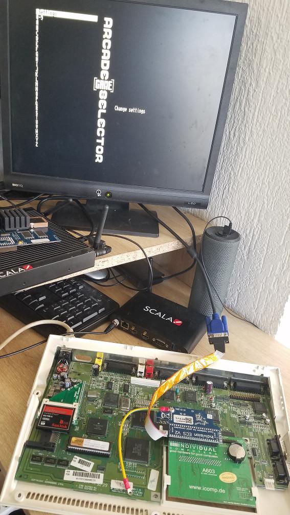

                              Des que la Furia est branchée je n’ai plus d’affichage, il y a un signal mais rien, je me demande si ce n’est pas la socket. Sans Furia tout va bien, la Furia je laisse tomber, trop sensible, trop chronophage, je vais juste mettre 4mb de fast et ça permettra à WHDLoad de fonctionner.

                                Bonjour Paranormal,
                                Sur la furia il n’est pas possible de désactiver son CPU. Du moins sur celle que j’avais qui était plus ancienne que celle sur ta photo de décembre.
                                Tu as essayé sans les autres extensions ? Peut être y a-t-il des incompatibilités.
                                Quand tu parles de « testeur » pour l’alim, tu testes bien « en charge » connectée sur le système ? Il faut parfois un oscilloscope pour voir les insuffisances. Ou alors ton alim a déjà été recapée comme ton 600 et tu es certain qu’elle tient la route.
                                Et puis dernier truc, j’en reviens aux jumpers de la furia, mais encore une fois ce n’était pas la même que sur ta photo : c’est bien avec la config par défaut ? J’écrivais que l’un d’entre eux règle le nombre de waitstates de la RAM et le second son voltage, qu’il est préférable de ne pas toucher.
