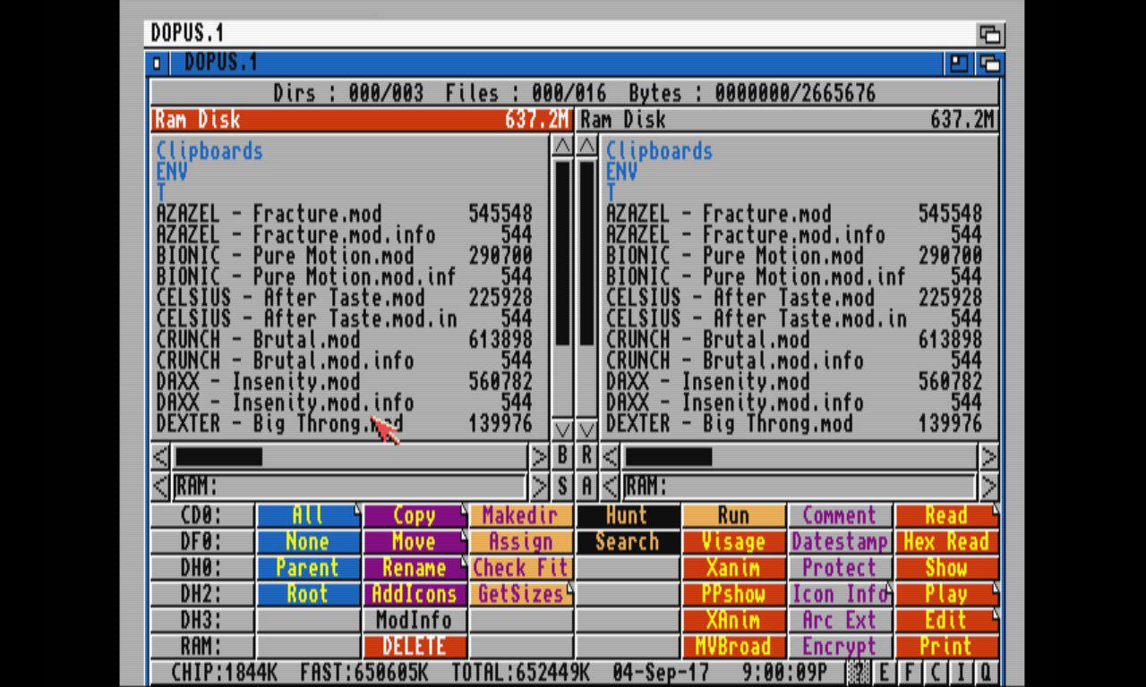

        Il faut qu’un .info soit attribué à chaque fichier. Et ensuite attribuer le lecteur à ce .info.
        Tu peux utiliser directory opus et son option addicons

                #12045
                  • Messages : 8113
                  Les autres fonctionneront également :-p
                  Ceci traite en lots si tu utilises ceci et te permet de définir l’outil par défaut:
                  http://aminet.net/package/util/cli/addicon
                  Il faut bien entendu utiliser Dopus avec.
                  Edit : je viens de tester, cela fonctionne en lots :yahoo:   :yahoo:
                  Tu peux créer par la suite un bouton PicInfo par exemple pour les images et l’outil correspondant.
                  #12046

                      Je viens de traiter plusieurs mods d’un coup et cela part direct avec le bon outil (eagleplayer dans ton cas, il faudra modifier ton outil en commande cli et ajouter dans dopus à la fin de la ligne) :yahoo:
                      Ne pas oublier de placer une icone  » modèle  » de votre choix dans un répertoire (ici dh0:toto.info)
                      Il faudra définir une icône de base (toto dans mon cas et ne pas mettre le .info de toto dans la ligne de commande). Et passer le stack à 6000.

                        Je viens de réessayer  avec eagleplayer que je n’avais pas d’installé. Pas de souci. :yahoo:
