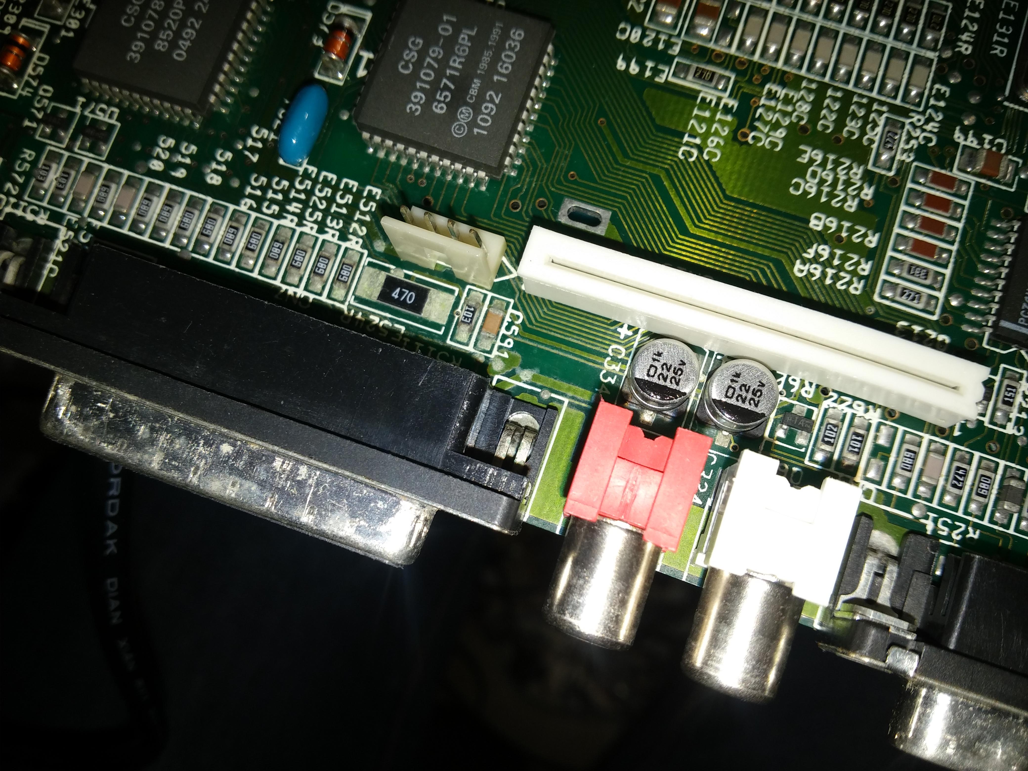

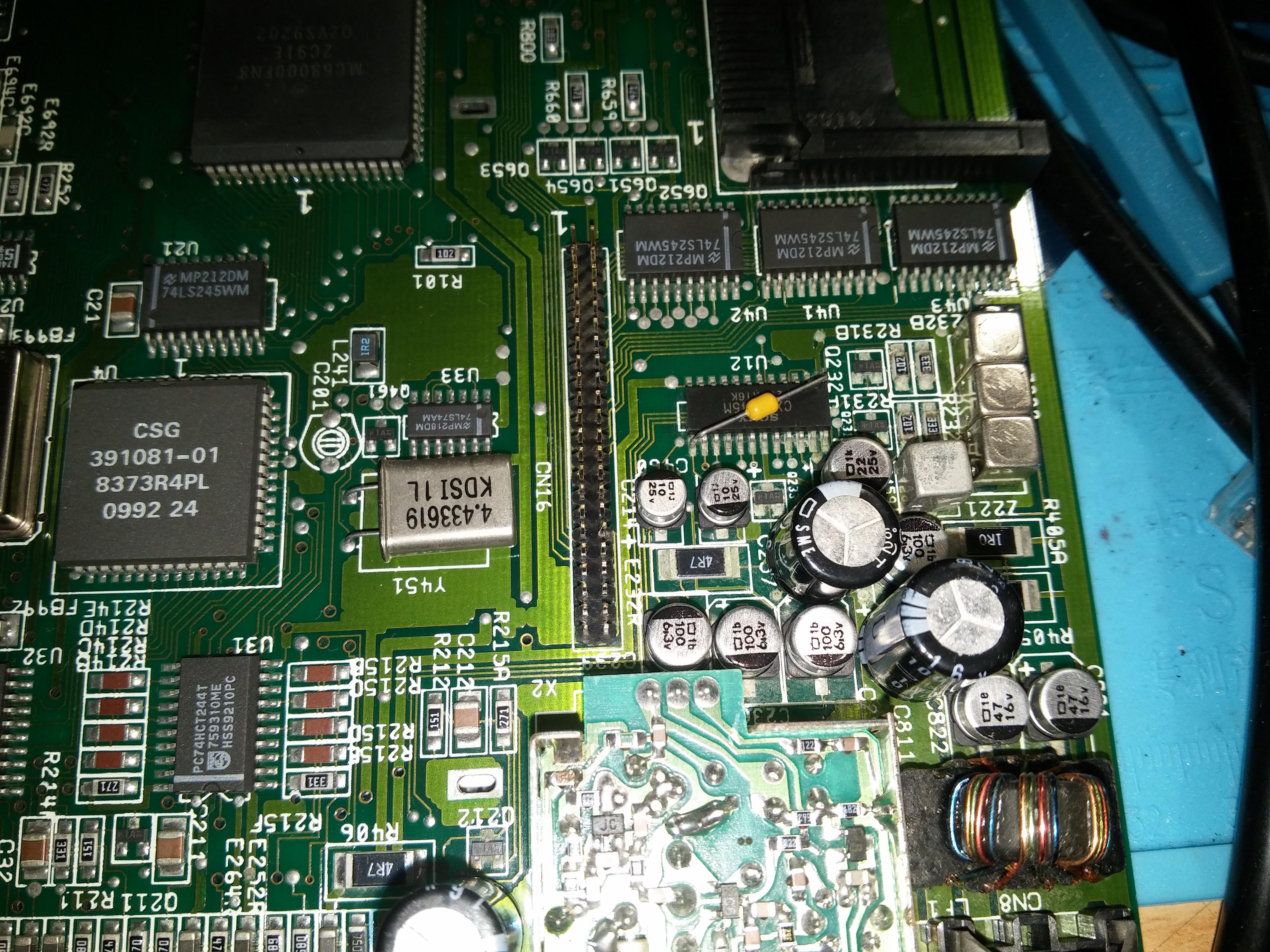

          Voici des photos des dégâts. A priori c’est facilement rattrapable, et aucune piste n’a l’air coupée, la continuité est bonne pour le moment.
          Oxydation 1
          Oxydation 2
          Oxydation 3
          En espérant que ça passe :)

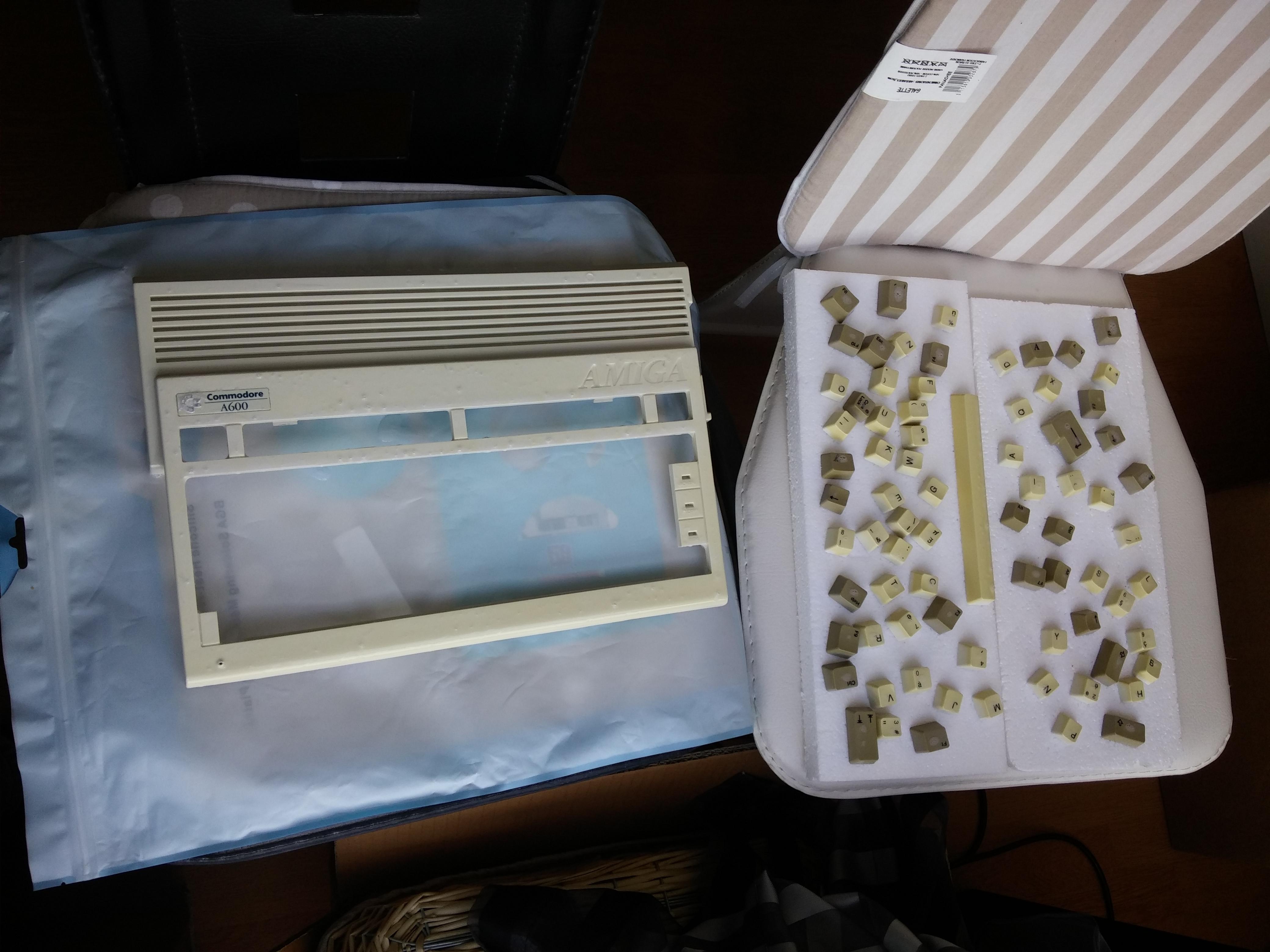

                          Après une petite absence, j’ai reçu quasiment tout le nécessaire. Il me manque juste l’adaptateur USB/DB9 (pour la souris).
                          J’ai acheté une alim d’origine sur Ebay, bien jaunie elle aussi mais pas trop cher. Ca évitera la bidouille de connecteur, et ça me laisse la possibilité de mettre une alim plus performante dans le boitier si d’origine elle ne suit pas même recapée.
                          Enfin j’ai rebouché le trou dans le boitier, on ne voit plus rien ou presque.
