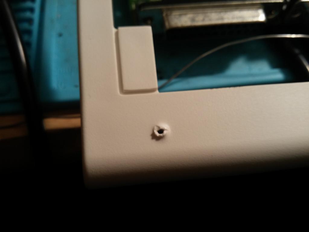

      En dernier j’ai rebouché un trou (vis trop longue).

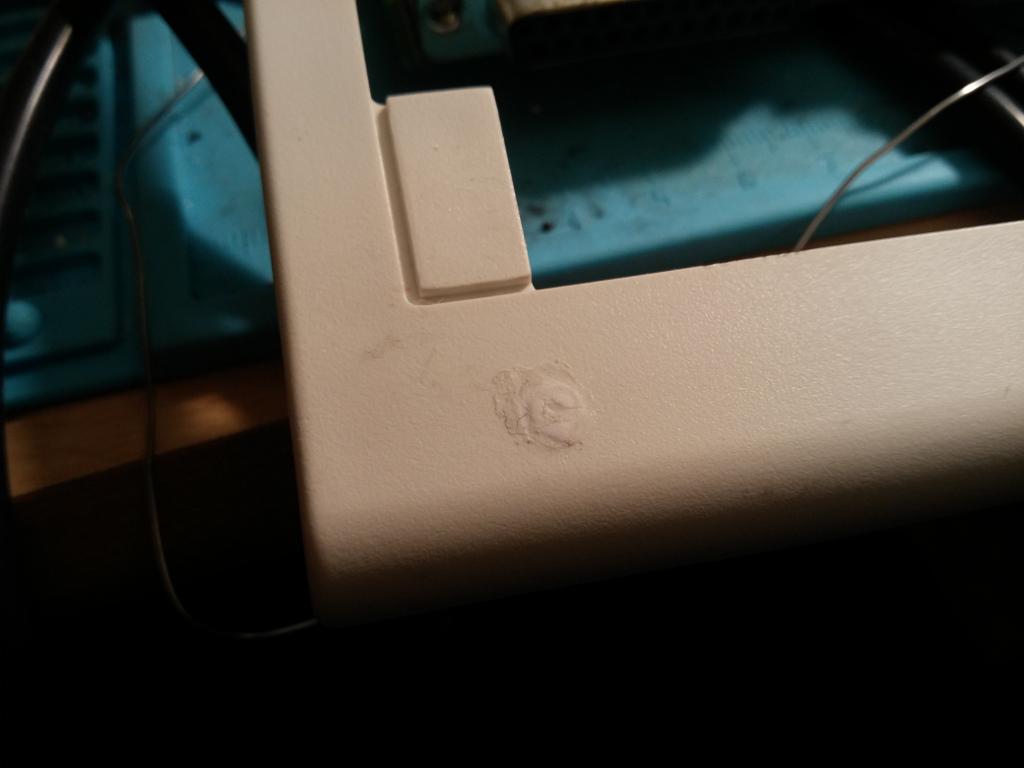

      Le trou avant :
      Le trou avant

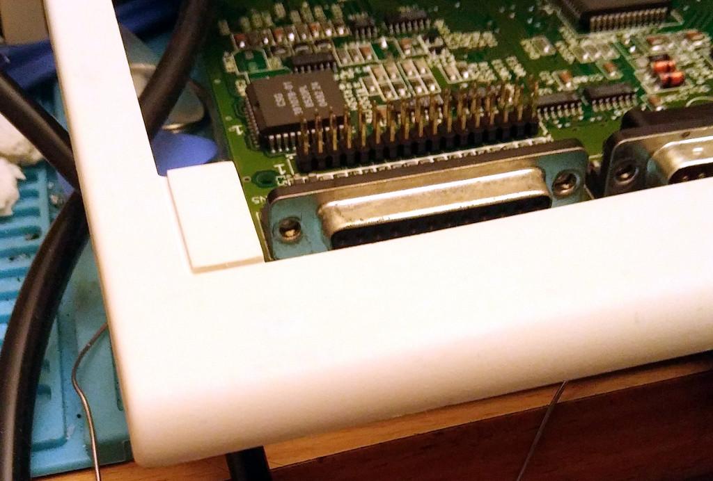

      Pour reboucher, je dépose une goutte d’acétone sur le trou pour ramollir le plastique. Je laisse agir un peu, puis je prends un tournevis utilisé un peu à la manière d’un rouleau à pâtisserie pour reboucher et aplatir. Ça donne ça :
      trou rebouché
      Ensuite j’attends au moins 24h que ça sèche bien et que le plastique durcisse de nouveau. Une fois bien sec je ponce la bosse pour égaliser. A la fin ça ne se voit pratiquement plus (il faut vraiment avoir l’oeil dessus et chercher).
      final
      Bon la dernière photo est un peu cramée mais en vrai ça ne se voit pratiquement plus. C’est vraiment très propre.

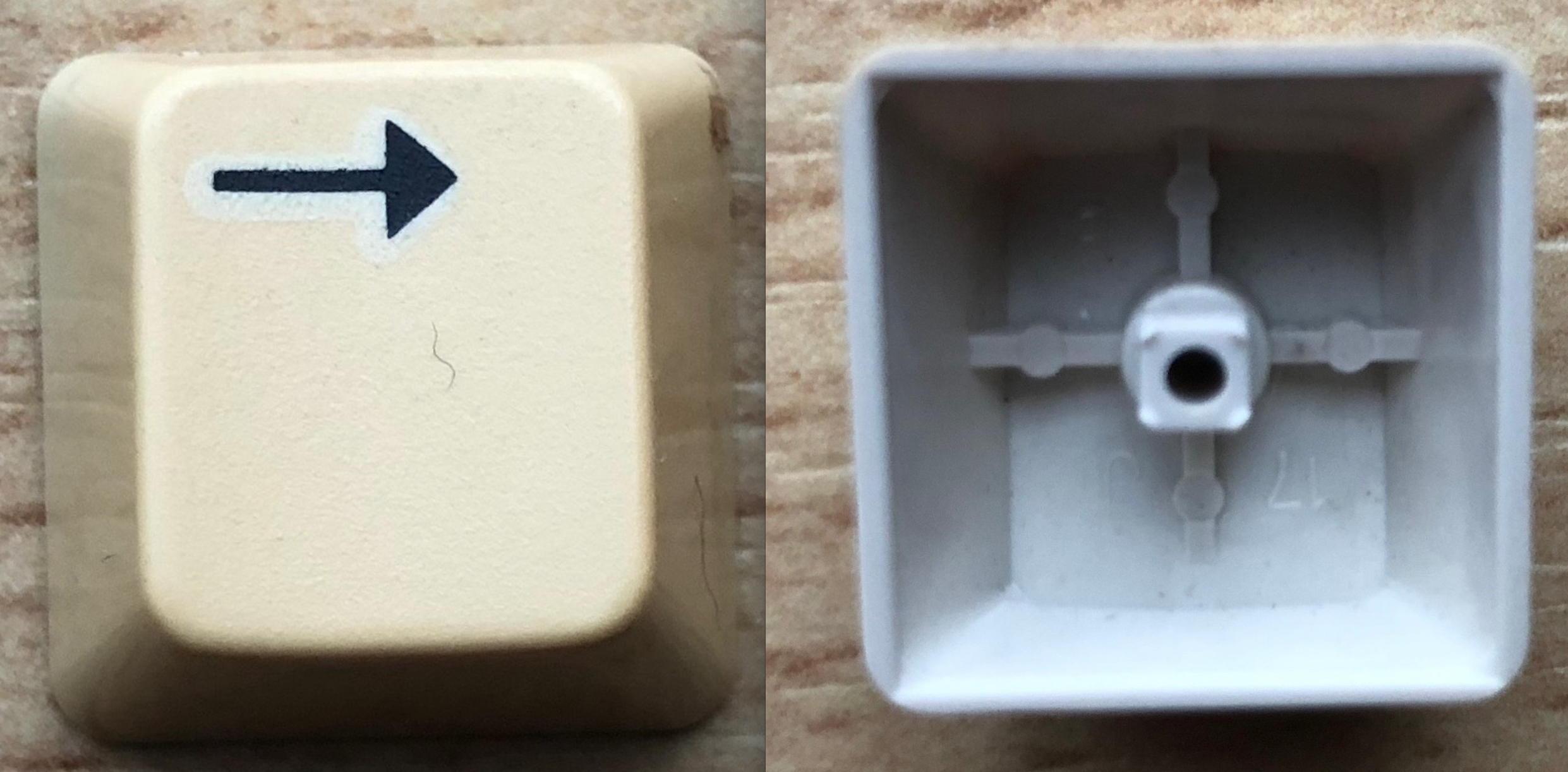

        Si ça peut te dépanner, je peux te donner une touche flèche droite de 1200.
        Je pense que se sont les même que sur un 600.  A vérifier!
        Voici une photo pour comparaison. Elle est jaunie malheureusement.
        Si cela te convient, envoie moi ton adresse postale par mail privé.
        ça y est, j’ai collé une vraie photo dans le forum.  :-)

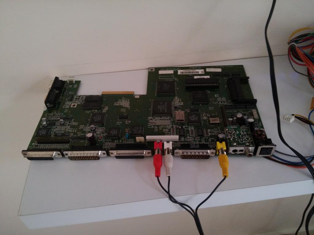

                  Bon, la carte mère est recapée, non sans mal malgré le fait que j’ai du matériel qui soit bien adapté. Quelques capas ne tiennent pas encore très bien, il faudra que je fasse un peu plus propre quand je serai déjà sûr du bon fonctionnement. Sinon rien à dire, le plus long c’est de refaire quelques pistes, d’arriver à voir où elles vont pour tester la continuité, vérifier l’absence de court-circuits.
                  J’ai également remis le modulateur UHF même si je n’en aurai probablement pas l’usage.
                  J’ai aussi refait quelques grosses soudures, en particulier celles du connecteur d’alim, étant soumises à des contraintes mécaniques.

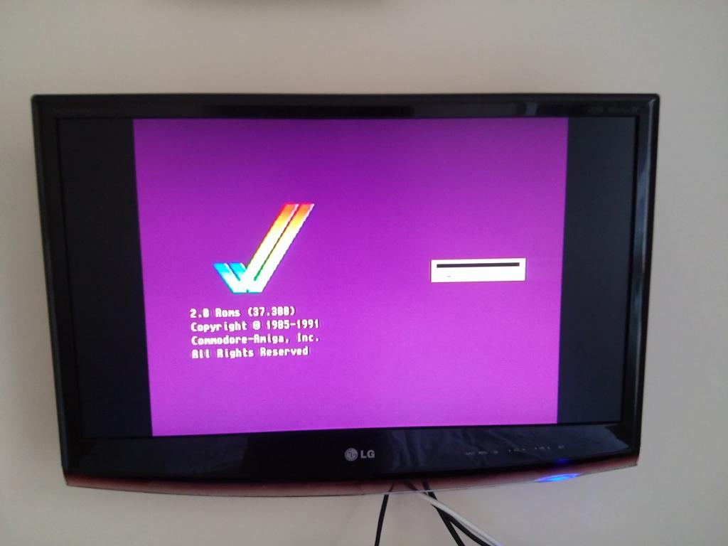

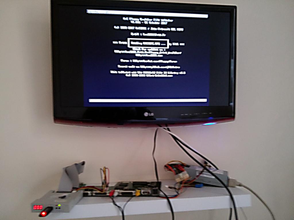

                      Bon je n’ai pas pu patienter pour avoir l’alim, j’ai soudé 4 fils, relié à une alim de PC et fire !
                      Bon je suis arrivé sur la ROM. J’ai branché mon Gotek, et premier problème les touches directionnelles du clavier ne fonctionnent pas pour sélectionner une image dans le menu. Bref j’ai changé le mode et lancé quelques démos, tout marche bien. J’ai même mis en place la A604n et elle est reconnue.
                      C’est rassurant pour la suite :)

                        Le setup de base :
                        setup de base
                        1er allumage :
                        1er allumage
                        Le Gotek en action (désolé pour la qualité déplorable de la photo) :
                        Gotek

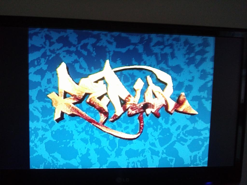

                        Une petite démo :)
                        Demo
                        Ca s’annonce vraiment pas mal tout ça !!

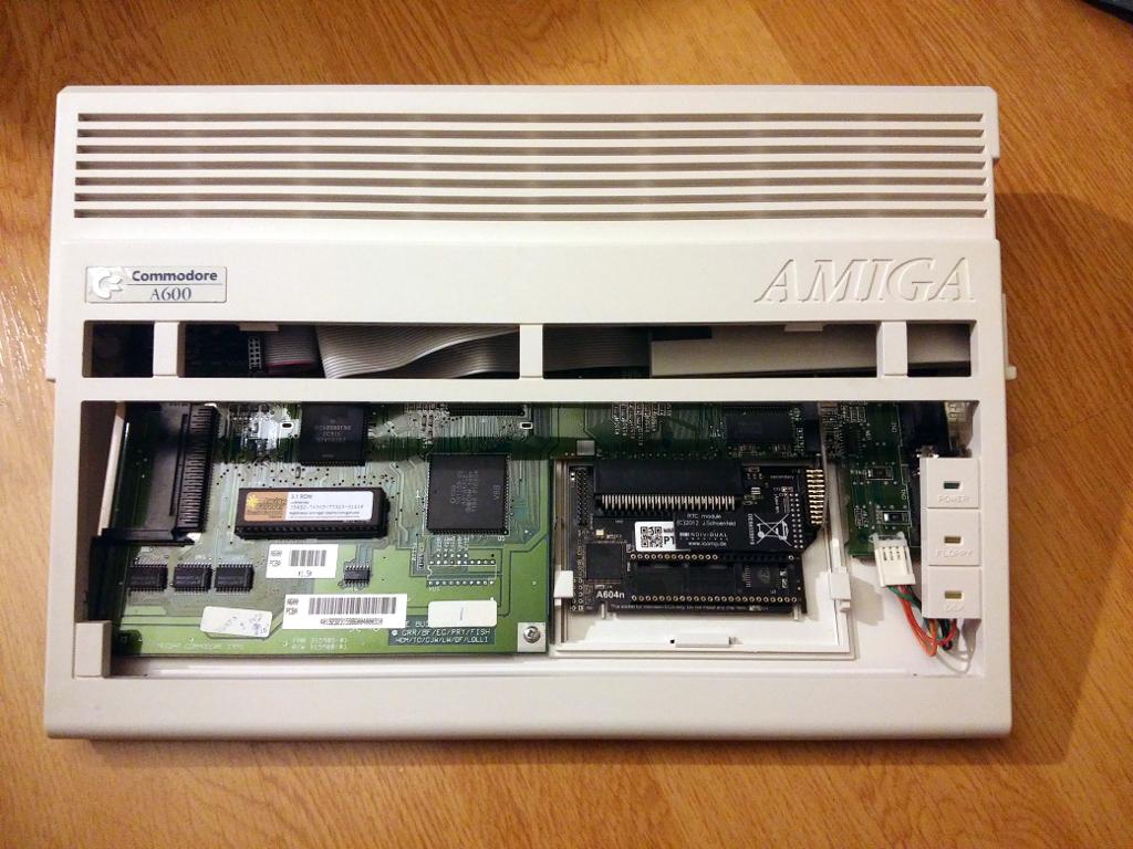

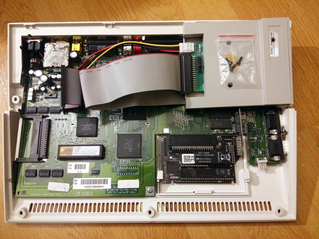

                                En attentdant de recevoir le reste du matos (et de remettre la main sur une compactflash que j’ai rangé je ne sais où) je continue à avancer comme je peux.

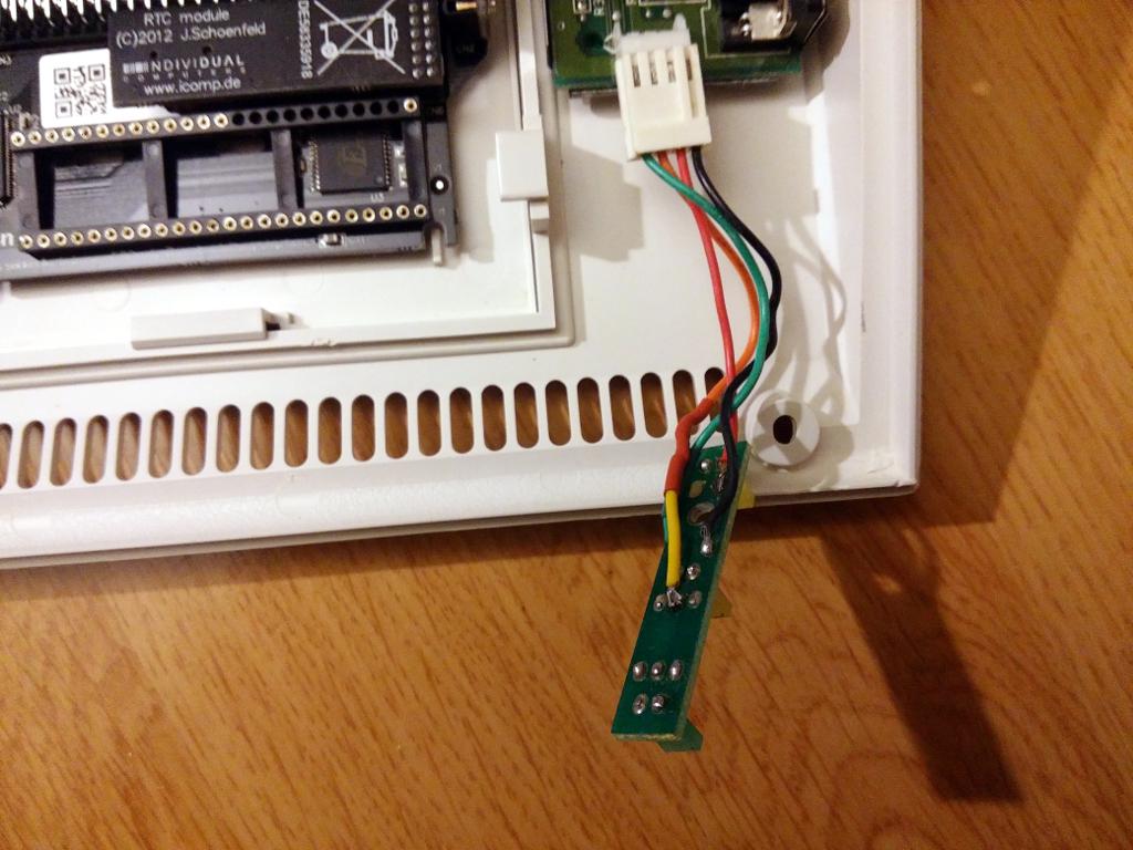

                                Au programme, réparation d’un fil arraché de la petite platine LED, réfection des soudures des ports série, nettoyage des traces de flux / soudure à l’acétone.
                                Essais de mise en boite :)
                                Installation de la carte mère
                                platine LEDs
                                essai de rendu
                                La déformation visible vient d’un souci du capteur photo de mon téléphone. En vrai on dirait presque que c’est neuf (y’a encore le plastique de protection d’origine sur le logo en alu Commodore).
                                Je vais également recevoir une lampe UV, à la base pour les ongles mais qui me servira simplement à coller les écrans de téléphone et à blanchir plus efficacement les plastiques jaunis.
