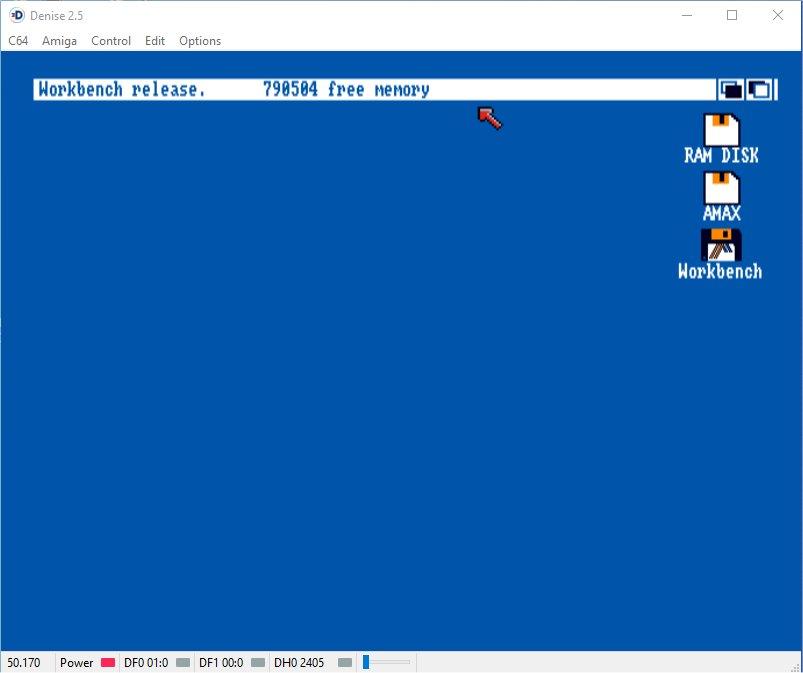

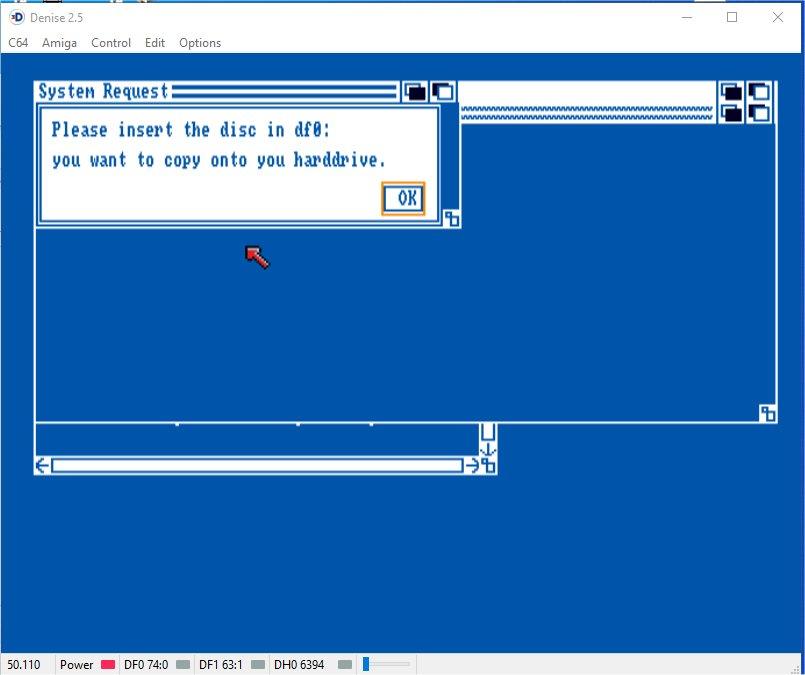

        Pour préparer mon torture test 2 et tester le contrôleur M-Tec émulé, j’ai commencé par installer un disque dur.
        J’ai ensuite copié le WB 1.3.3 dessus :
        Tout s’est passé convenablement :
        Quelques remarques :
        Durant 1H, j’ai essayé de comprendre où placer la rom ( le contrôleur n’apparaissant pas et le software m’envoyant bouler ). Truc tout bête : hier, j’avais désactivé totalement les HD… :wacko: Sans compter que la rom semble est intégrée   Bref passons…
        Cela ne supporte pas les grosses partitions, un formatage d’une simple partition de 550 Mo a échouée. :unsure: Mais quelle idée de faire aussi important ? :lol: :lol: :lol:
        J’avais bien lû avant, où de droit, qu’il y avait ce genre de limites. Je referai quelques tests ultérieurement.
        HdInstTools ne veut rien savoir ( mt-at500.device en principe ).

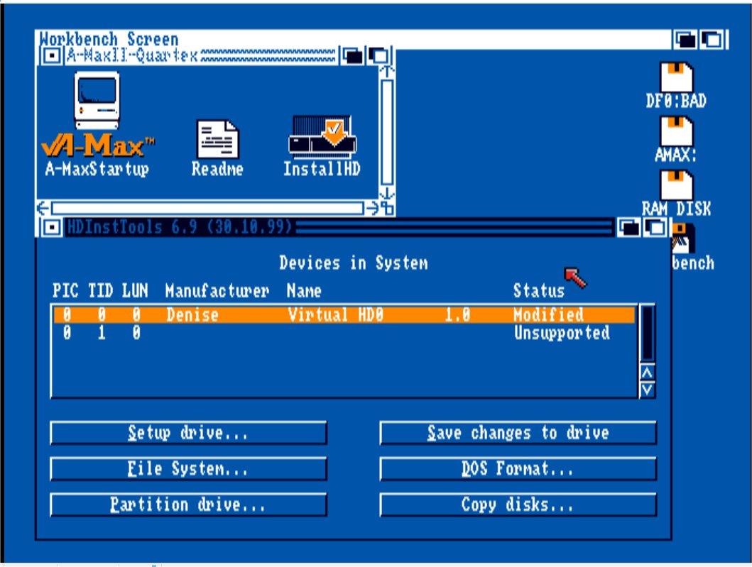

                          J’ai ( enfin ) reporté le premier souci avec A-Max 2.
                          Dommage qu’il ne puisse pas utiliser le contrôleur M-TEC ( c’est de l’IDE et pas du SCSI, alors avec un système 6 bonne chance :lol: ) et donc bye bye le HD Mac.
                          Sous WinUae cela passe au travers d’un contrôleur GVP.
                          Et bien entendu, impossible d’avoir une partition CrossMac valide ( cela se bloque sur la partition MAC ) en 1.3. CrossMac ne doit pas supporter le 1.3. :unsure: D’ailleurs, il refuse de s’installer.
                          Aucun souci en 3.1 mais cela n’est pas mon plus reconnu sous A-Max faute de drivers adaptés.  :-p
                          A creuser.
                          J’ai également repéré un autre truc louche dans la gestion du HDF RDB ( seconde ligne ) :
                          Prochaine étape : test du PFS 3. :-p

                              interessant mais n’oublie pas que la gestion des hdd sous denise est tout neuf car a la base c’est une utilisation qu’avec des disquettes mais je trouve le début prometteur personnellement
                              Oui.
                              Je ne fais que chercher les soucis.  :p
                              Le souci avec CrossDos est le même avec WinUae. Rien à voir avec les émulateurs.
                              Le PFS3 fonctionne. Je viens de tester ( avec un disque de 15 Mo ). Je verrai avec un gros disque plus tard.

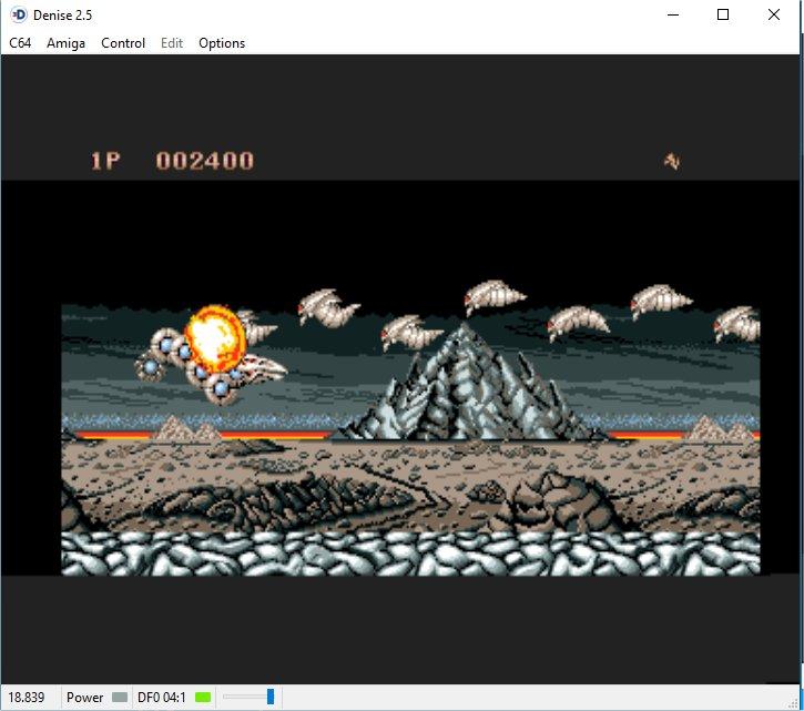

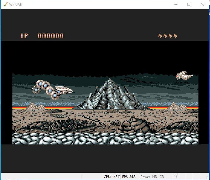

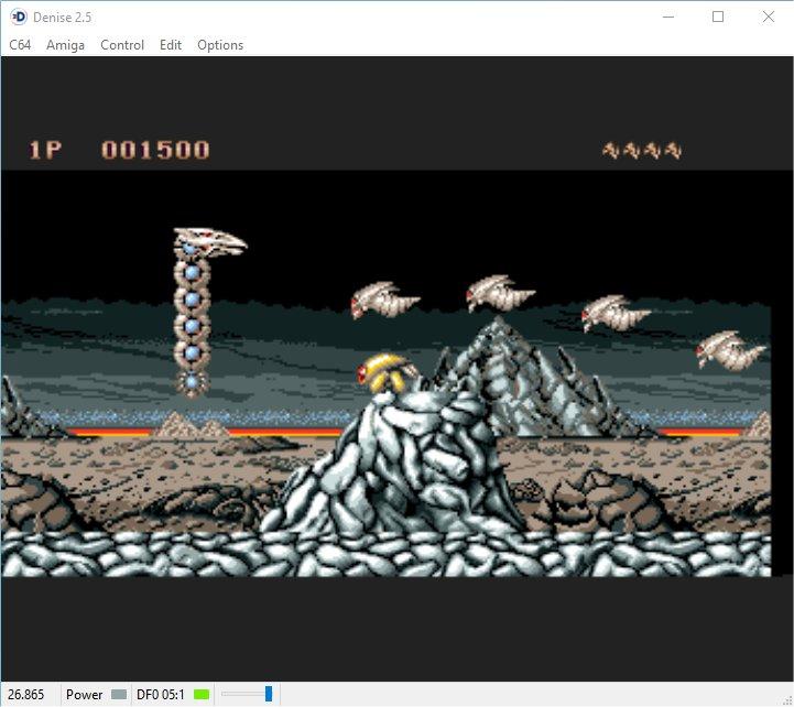

                                Sans scaling  avec le même mode fenêtré il y a une sacrée différence au niveau des bords avec Saint Dragon. Sous WinUae C’est égal à droite et à gauche. Avec Denise, la bordure est plus large edit : à gauche.
                                Denise :
                                WinUae :
                                Et c’est encore pire avec le scaling par défaut ( mais toujours en 720*568 ). Avec Denise on perd la bordure gauche :
                                Je ne reporte pas pour le moment car cela a besoin d’être approfondi et je n’ai plus trop le temps ce soir. :p

                                    C’est peut être juste un souci d’option non maitrisée mais dans les deux cas :
                                    720 * 568 – Crop Disabled -Window dans  » Image Geometry « .
                                    Cela fait la même chose en 800*600. ( valeur pas défaut pour le fenêtré ) + Crop CRT ( défaut ).
                                    A voir.
                                    Ton avis sera le bienvenu.
