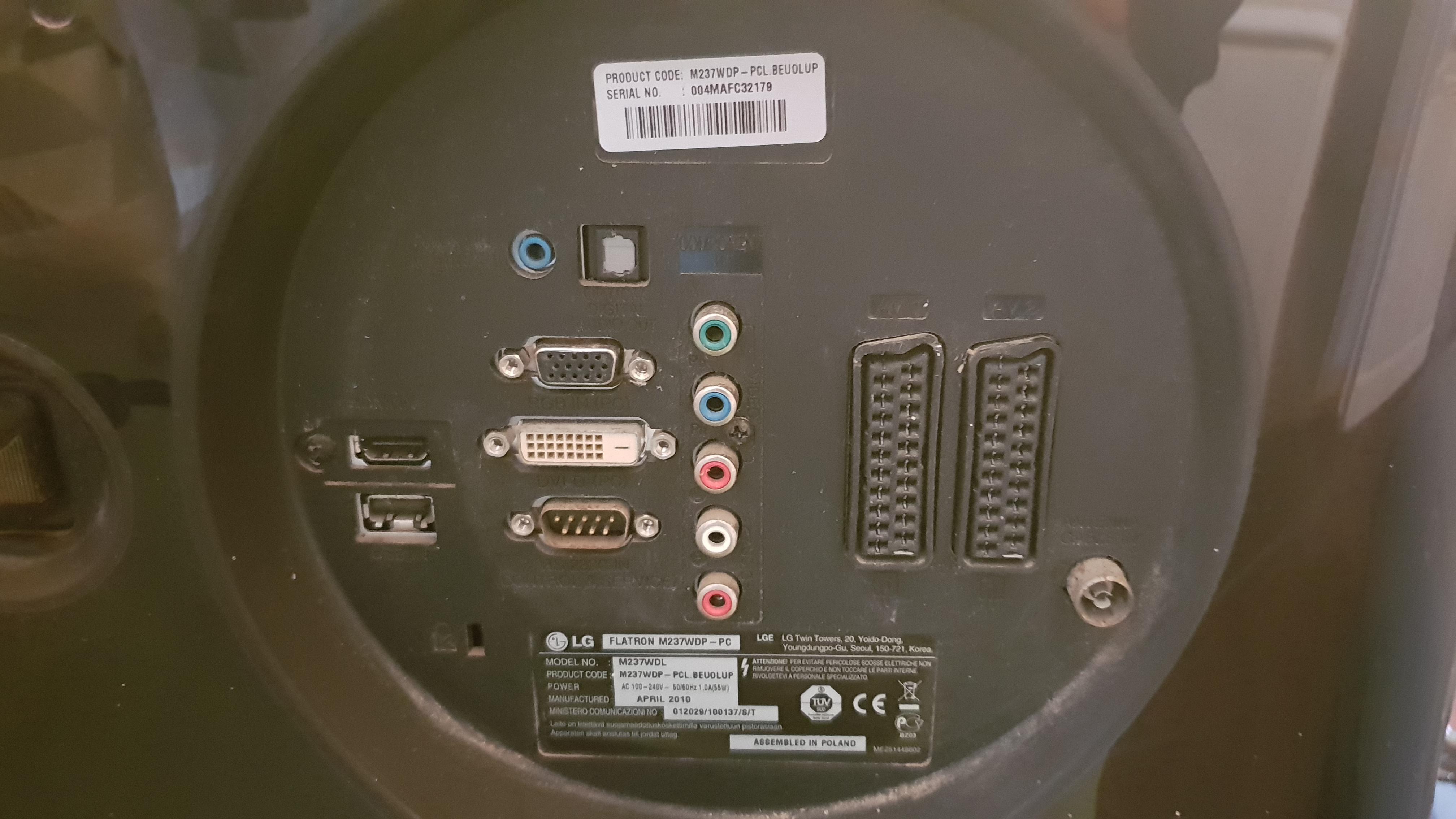

            bjr, je veux remettre en rte ma console A600
            mais je butte sur le raccordement avec un écran tele ; quelle connectique ? quel port ? je joint les photos de l arrière de la console et de mon ecran .Merci votre aide

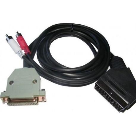

              Pour ton ordinateur amiga 600, il faut que tu utilises le cable DB23/péritel fourni avec le a600. Si tu ne l’as plus, tu devras en recommander un (ou le fabriquer).

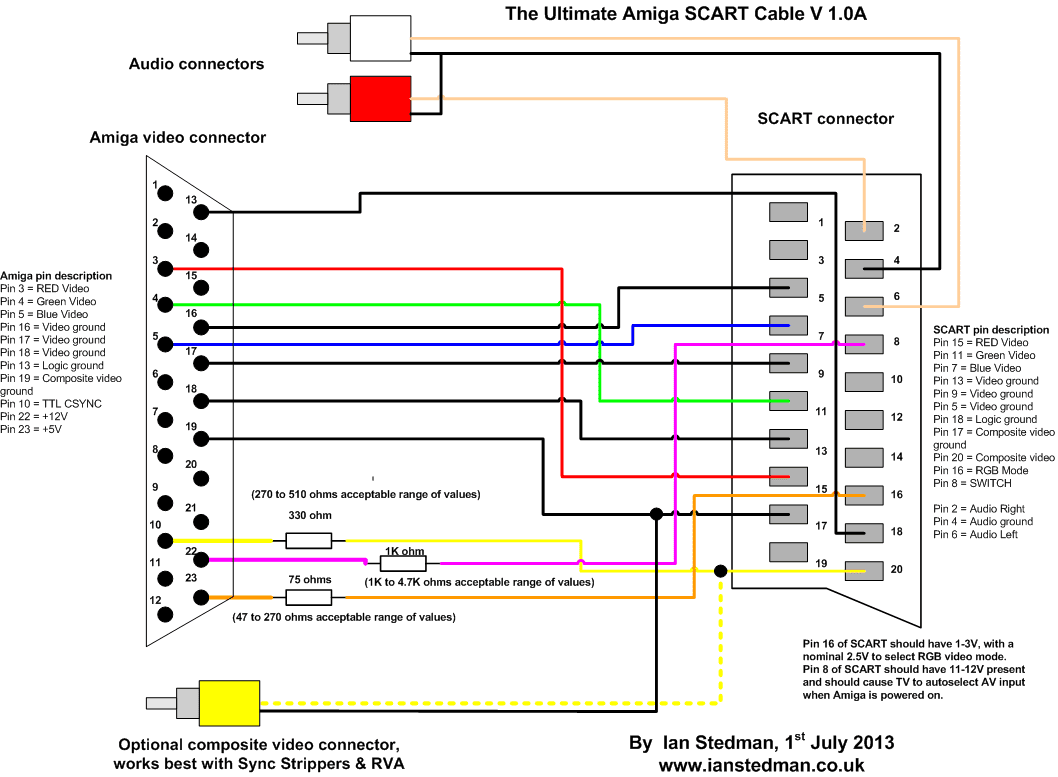

                  Un schéma du câble:

                      Hello, je te confirme que le câble présenté par @Aladin est le bon, c’est celui que j’utilise pour mon 600. Ça se branche bien sur la sortie marquée Video, avec les petites fiches rouge et blanche (elle peut parfois être noire, c’est pareil) pour le son, et de l’autre côté la Péritel pour ta télé.
