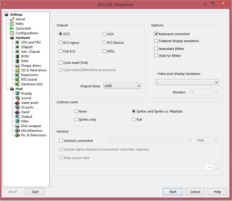

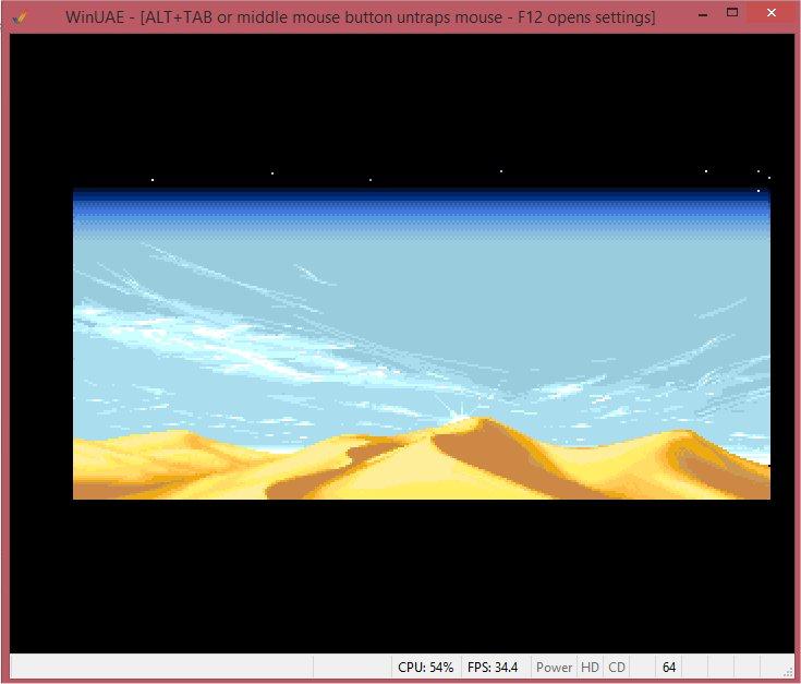

      Bonjour à tous !
      Je suis nouveau par ici :)
      Est-il possible de jouer l’intro de Dune sans avoir les glitch graphiques qui apparaissent pendant que l’écran scrolle vers le haut ? (dans le désert, avant que le titre apparaisse)
      dune intro glitch
      J’utilise WinUAE et j’ai essayé différentes configurations. J’ai par exemple décoché l’option « cycle exact (full) » dans Chipset et coché « Immediate Blitter », mais du coup, le jeu se met à ramer.
      J’ai aussi sélectionné la configuration »A500: 1.3 ROM, ECS Agnus, 512KB Chip Ram + 512KB Slow RAM », mais le problème persiste.
      Si quelqu’un a la solution, ça m’intéresse beaucoup !

          #126328
            Bon, apparemment, j’ai fait quelques recherches et  cela semble normal, cela se produit aussi sur un vrai 500. Donc rien d’anormal.
            Maintenant, si tu veux vraiment le faire fonctionner sans glitch avec les DK :
            WinUae 4.4.0-Quickstart A500 et tu actives  » Immediate Blitter  » dans l’onglet  » Chipset  » après avoir désactivé le cycle du chipset ( pas celui du CPU ) sans toucher à rien d’autre.
            Attention : il faut que cela soit fait au lancement de l’émulateur, pas à la volée ( ou bien après un  » Restart « .

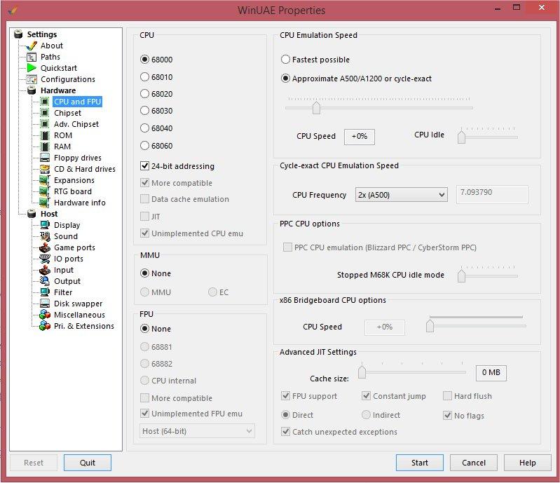

                      Et quelle est la configuration du CPU ?
                      De mon côté, j’ai remarqué qu’en mettant « Fatest possible » pour Emulation Speed, le glitch disparassait, mais le jeu allait alors trop vite (comme dans la version The Company). Je vais faire d’autres tests avec la vitesse du CPU. Bon, je n’arrive à rien avec ça.
                      Si tu des screenshots de ta config CPU/Chipset, je verrais peut-être où ça cloche.
                      #126437
                        Et quelle est la configuration du CPU ? De mon côté, j’ai remarqué qu’en mettant « Fatest possible » pour Emulation Speed, le glitch disparassait, mais le jeu allait alors trop vite (comme dans la version The Company). Je vais faire d’autres tests avec la vitesse du CPU. Bon, je n’arrive à rien avec ça. Si tu des screenshots de ta config CPU/Chipset, je verrais peut-être où ça cloche.
                        CPU Cycle exact A500*2. Chipset décyclé + immediate blitter.
                        Edit : et bien sûr, la disquette en mode 100%. Pas de mode turbo ou 200/800%.

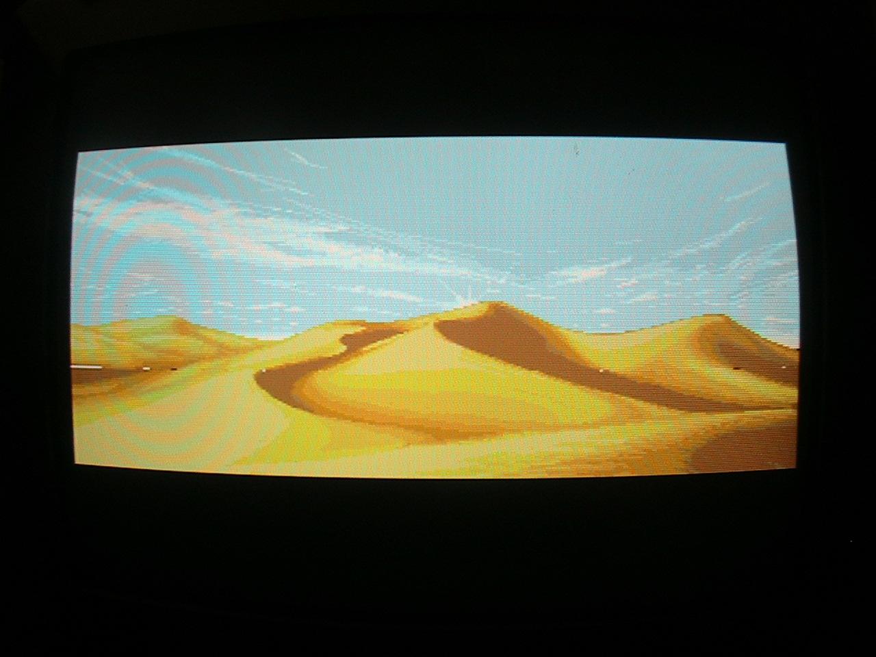

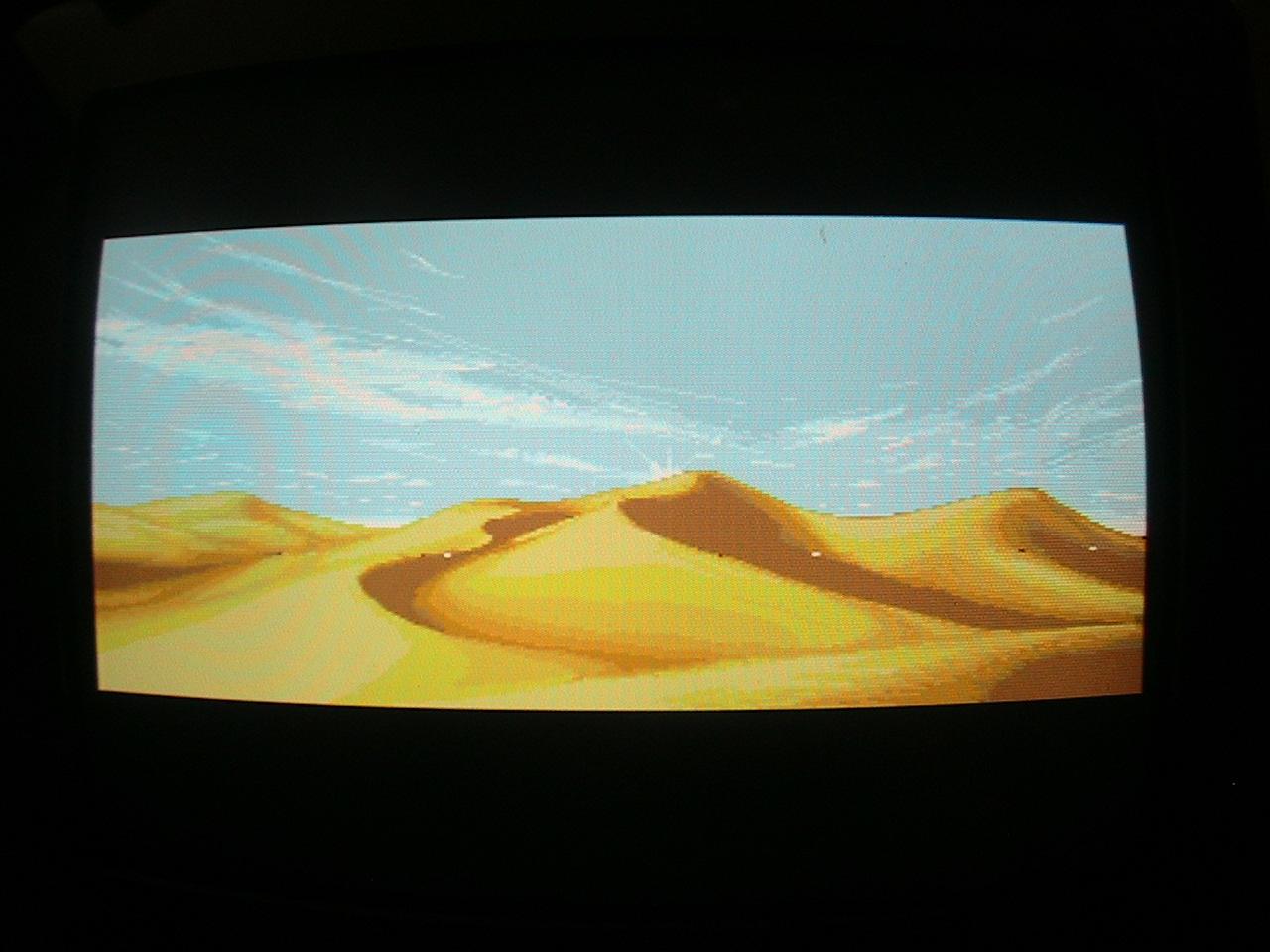

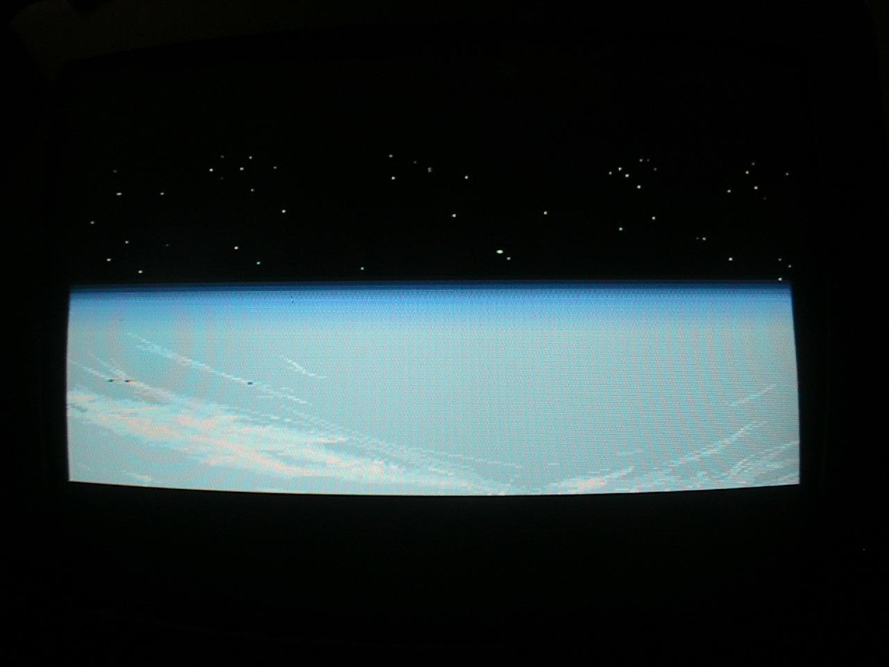

                        #126450
                          Et les glitchs constatés sont confirmés sur vrai hard par Mutt2828.
                          #126461
                            Alors d’ailleurs voici des petites photos… et bon … j’ai fait ce que j’ai pu. Je n’ai, à l’heure actuelle, plus moyen de démarrer un appareil qui me permettrai une meilleure qualité. Là je n’ai plus qu’un vieux caméscope pour prendre photos et films… :unsure:
                            Et j’ajoute qu’il n’est pas simple de capturer pile le bon moment, car les bugs évoluent, varient, disparaissent … reviennent … une micro seconde trop tard! :rant:
                            Et pas moyen de mettre pause! :lol:
                            Bref, si on se donne la peine, on arrive à les distinguer un peu quand même…
                            Alors, là nous avons la dune du Pilat (dans une cinquantaine d’années environ :lol: )
                            Toujours la même dune mais sous un angle différent. En effet cette photo fut prise alors que je savourais un délicieux milk-shake au café. :heart:
                            Et p’tit dernier pour la route:
                            Non non, c’est pas des UFO (trois sur la gauche, dans ce beau ciel bleu). C’est bien des petits parasites. :lol:
                            Bon il y aura même une micro vidéo ( de très très haute qualité :-p ) qui suivra plus tard quand je saurai où la caser. :lol:
                            edit: n’hésitez pas à les afficher en grand, on les voit un poil mieux.
