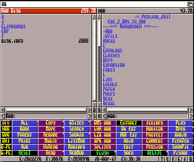

                  Bon, simplifions, je t’ai préparé un truc pour ton cas : :-p
                  Tu télécharges cet adf :
                  http://uptobox.com/79xn6rsvburw
                  Tu sélectionnes ta source à gauche (DH0:Test dans mon cas) et tu cliques sur ton fichier, puis ta destination à droite (RAM dans mon cas) et tu cliques sur Extraire.
                  Et voila. :yahoo:

                      J ai bien téléchargé l ADF,il y a 4 dossiers ,j ai rajouter tes fichiers dans les miens,mais je n est pas le bouton « extraire ».Il y a pas une version pré installée complète.Je n y comprends vraiment rien.

                          Il faut booter de la disquette, je viens de la retélécharger et retester et c’est ok pour moi. Extraire est bien présent. :scratch:   :scratch:

                            La disquette boit bien,j ai bien extraire,mais lorsque je choisis mon fichier .lzx à gauche et choisi RAM à droite et fait extraire, rien ne se passe.!!!!!!

                                Essaye avec ça, c’est un ancien outil prévu pour avec GUI. :
                                http://uptobox.com/rhf453l8ys7j
                                Edit : par contre, je viens d’essayer avec ma disquette opus et tout se passe bien pour le lzh. :unsure:
                                Essaye de recliquer sur RAM au bout de quelques secondes au cas où le rafraichissement ne s’effectue pas.

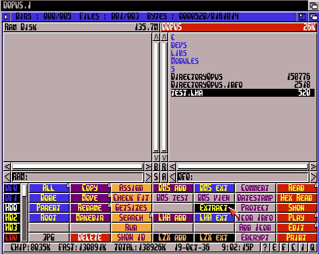

                                #14912
                                Thunder
                                  • Messages : 328
                                  dopus
                                  https://1fichier.com/?rnz7kn7rgt
                                  Je viens de le testé, tout fonctionne a merveille…
                                  Tu verras sur l’adf il y’a un fichier Test.lha (a mettre en surbrillance) puis tu vas cliquer directement sur l’icone (noire) « Extract ».
                                  En ayant selectionner sur la fenetre d’en face une destination, pour l’exemple c’est « Ram: »
                                  PS > Le bouton « Extract » utilise la commande « LX » (qui se trouve dans le « C »). Elle te permettra d’extraire toutes extensions suivantes : LHA/LZH/LZX/ZIP/ARC/ARJ/ZOO/DMS/PP/XPK/GZIP
