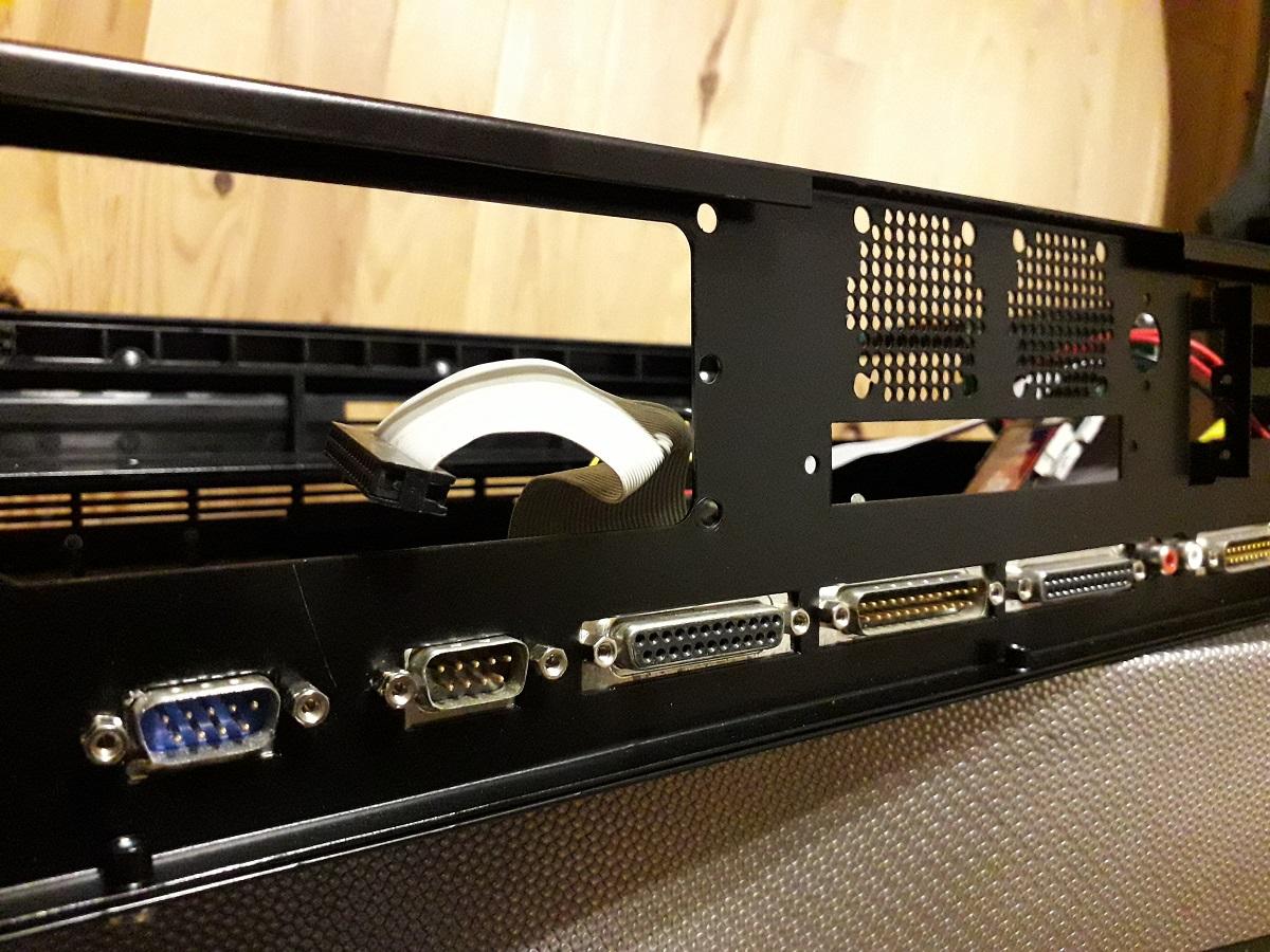

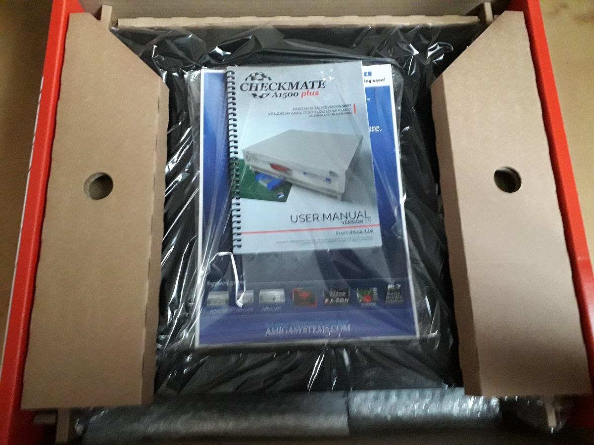

      j’ai reçu mon petit boitier que j’avais commandé en Novembre
      voici quelques photos :
      le bundle
      check1
      check2
      Première chose, cela fait très pro, c’est du solide

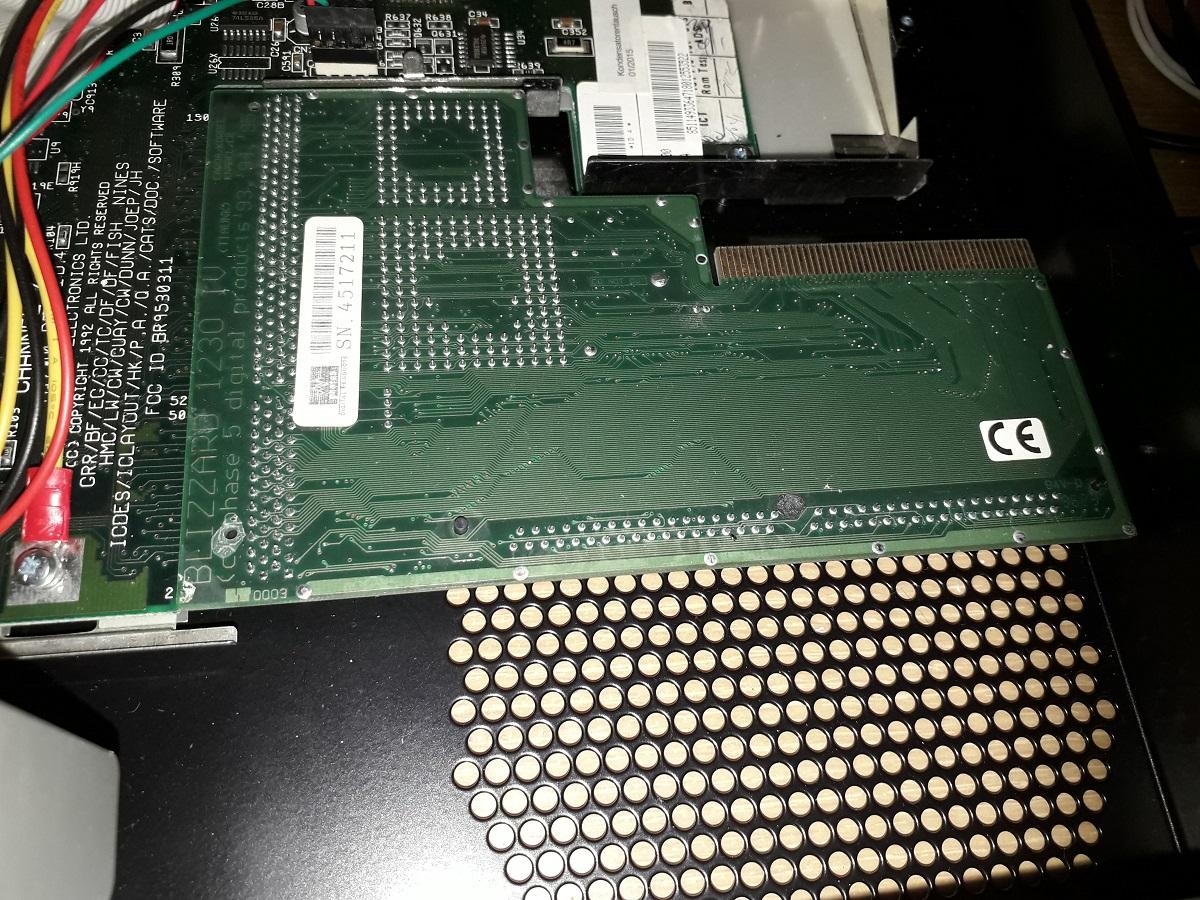

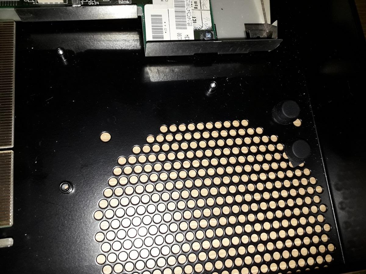

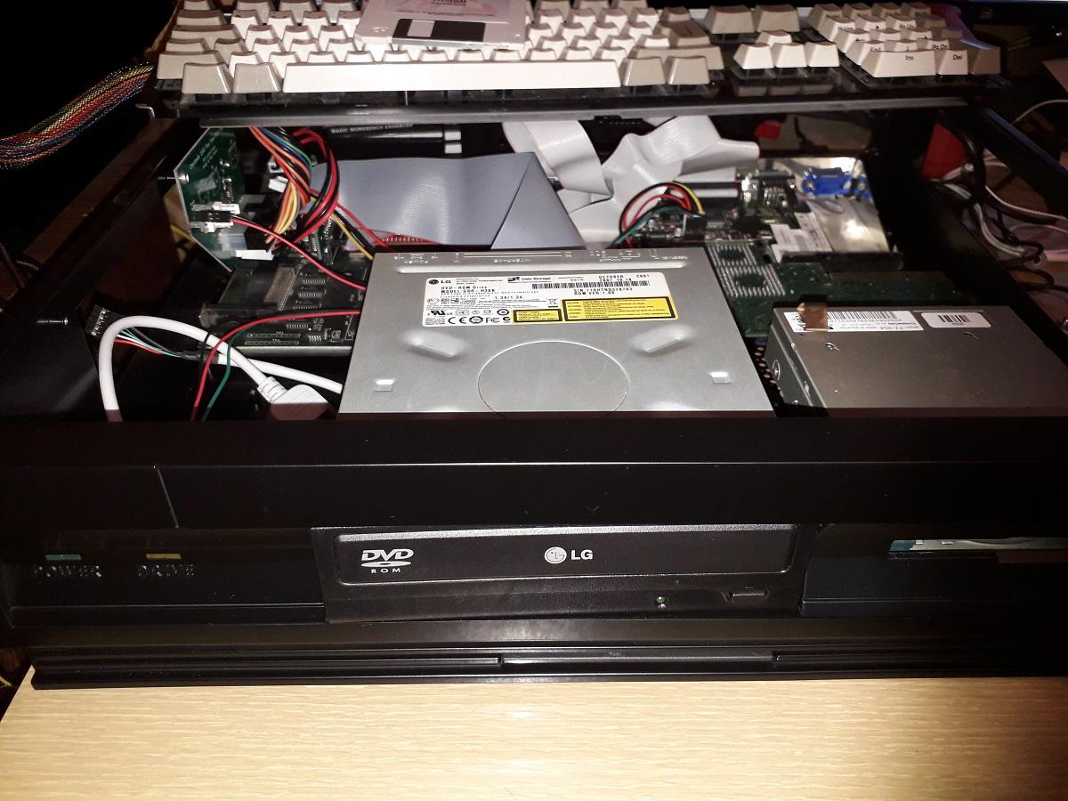

      puis vient le moment de remettre la blizzard cela rentre pile poile et il a fallu que je pose ces petits patins non fournis pour rehausser la carte pour éviter qu’elle penche
      check6
      check7

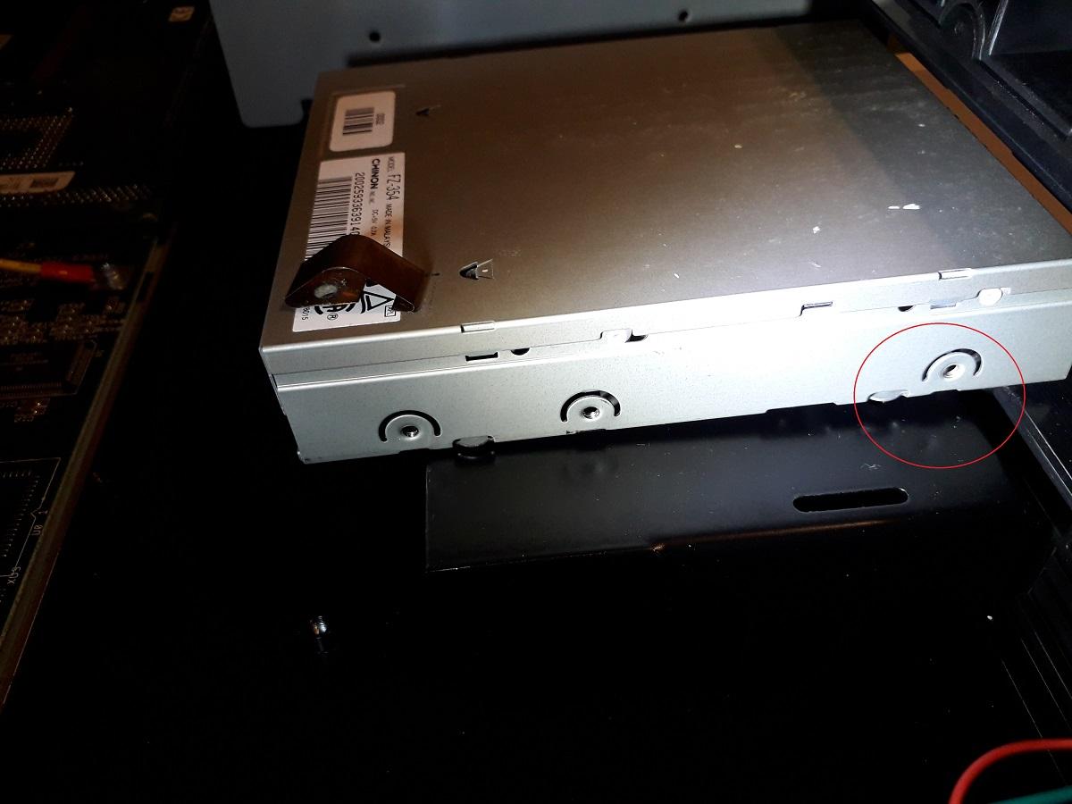

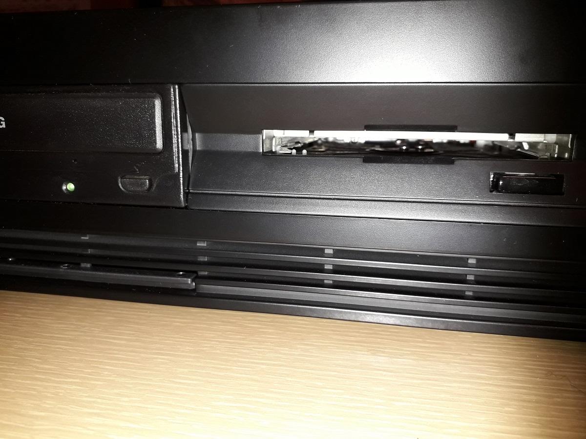

      autour du lecteur CD/DVD, disquette et là le hic le lecteur est trop bas, du coup je me suis posé la question y a t-il différentes hauteurs de lecteur de disquette ? pas à ma connaissance mais bon là clairement ça n’allait pas
      check8

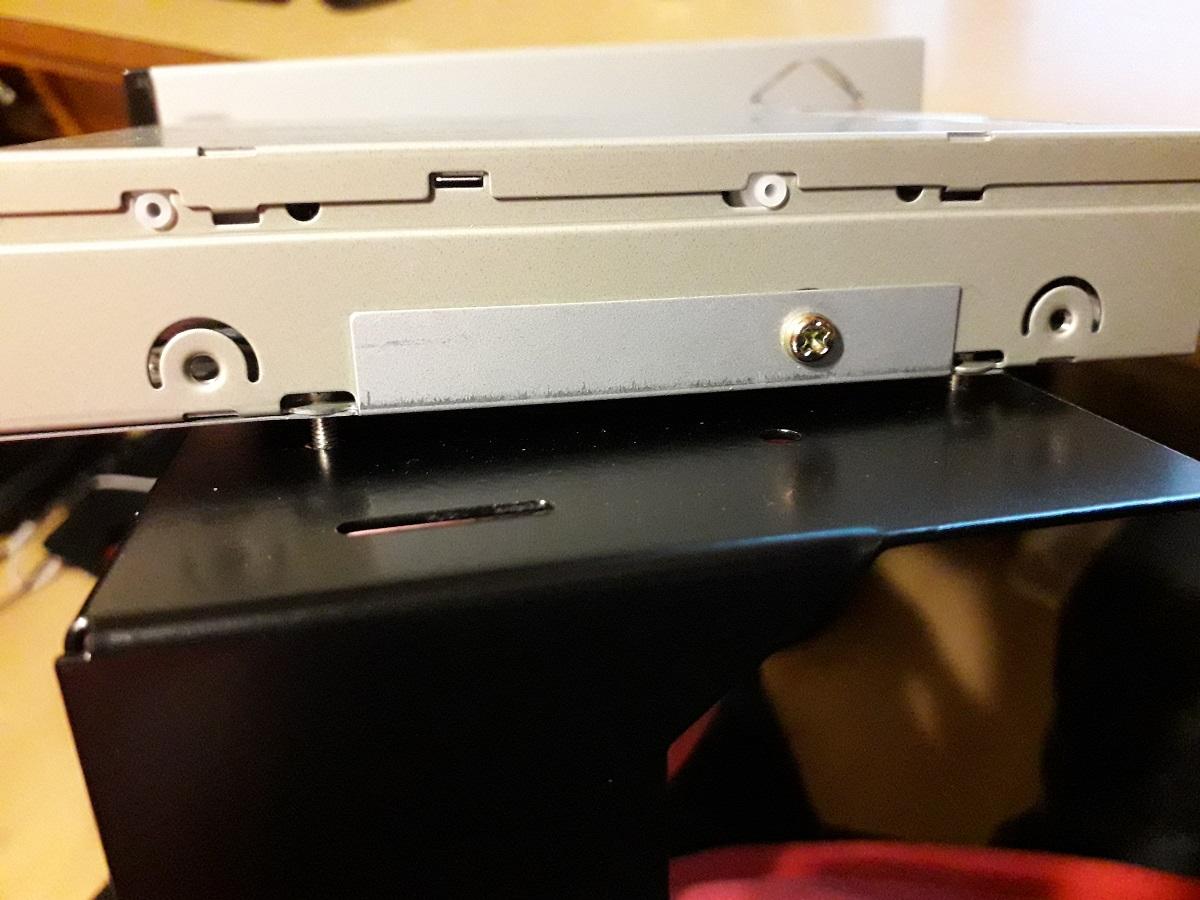

      j’ai opté pour mes petits patins avec des vis plus longues c’est nickel testé avec une disquette , pas de résistance cela sort et rentre sans problème

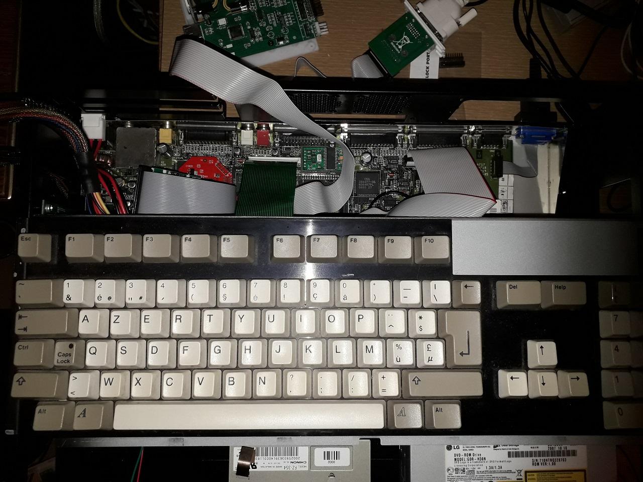

      je n’ai pas fini mais je teste comment organiser au mieux tout ça
      check11
      check13
      Et pour l’instant , rien est fixé car, j’ai dû démonter le bouton du lecteur disquette pour le peindre…car le blanc sur le noir c’est trop voyant :lol:

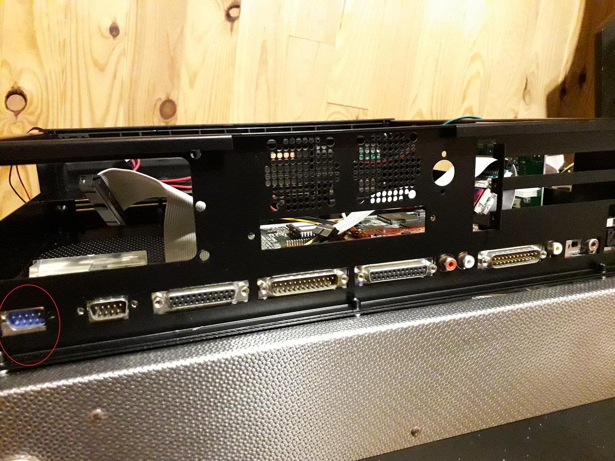

        on avance B-)
        le bouton du lecteur en noir
        check20

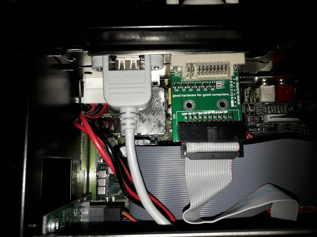

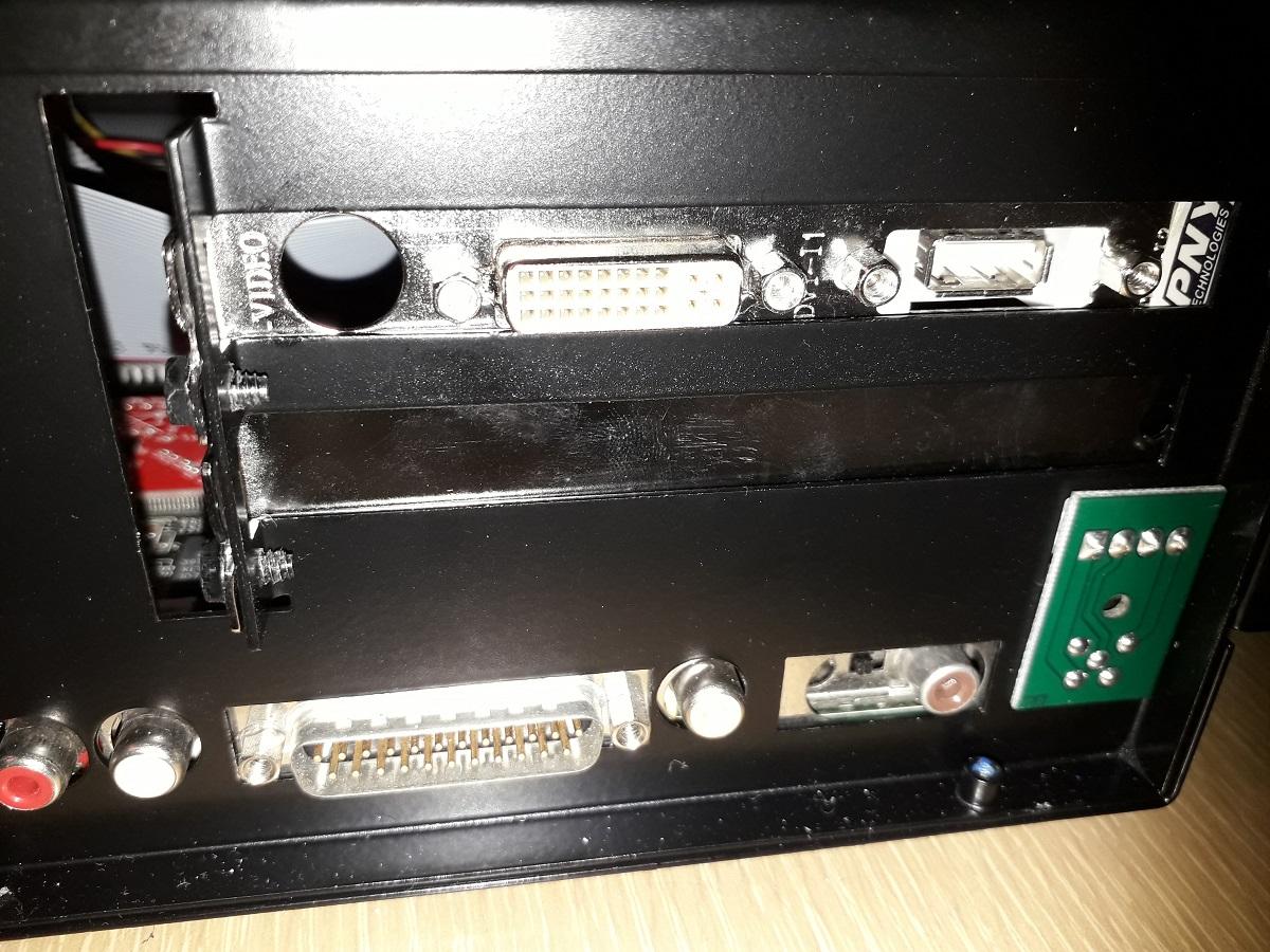

        j’ai trouvé une vieille carte nvidia , j’ai récupéré l’équerre de la carte, j’ai pû y mettre le connecteur dvi de l’indivision et le connecteur usb du sum A1200 :good:
        check21
        check22

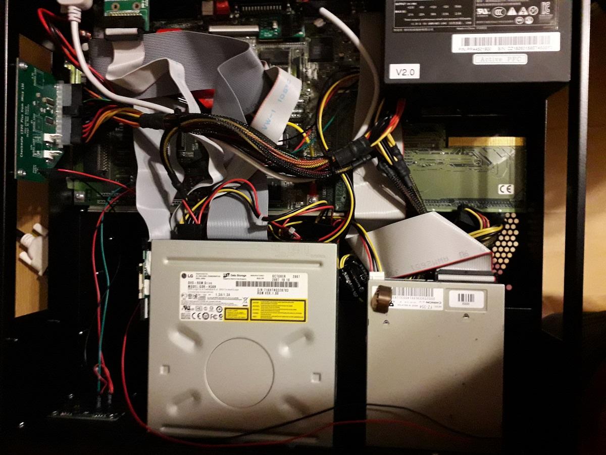

        une petite vue d’ensemble vu que j’ai maintenant intégré l’alimentation dans le boitier
        check24
        suite au prochain épisode :mail:   :bye:
