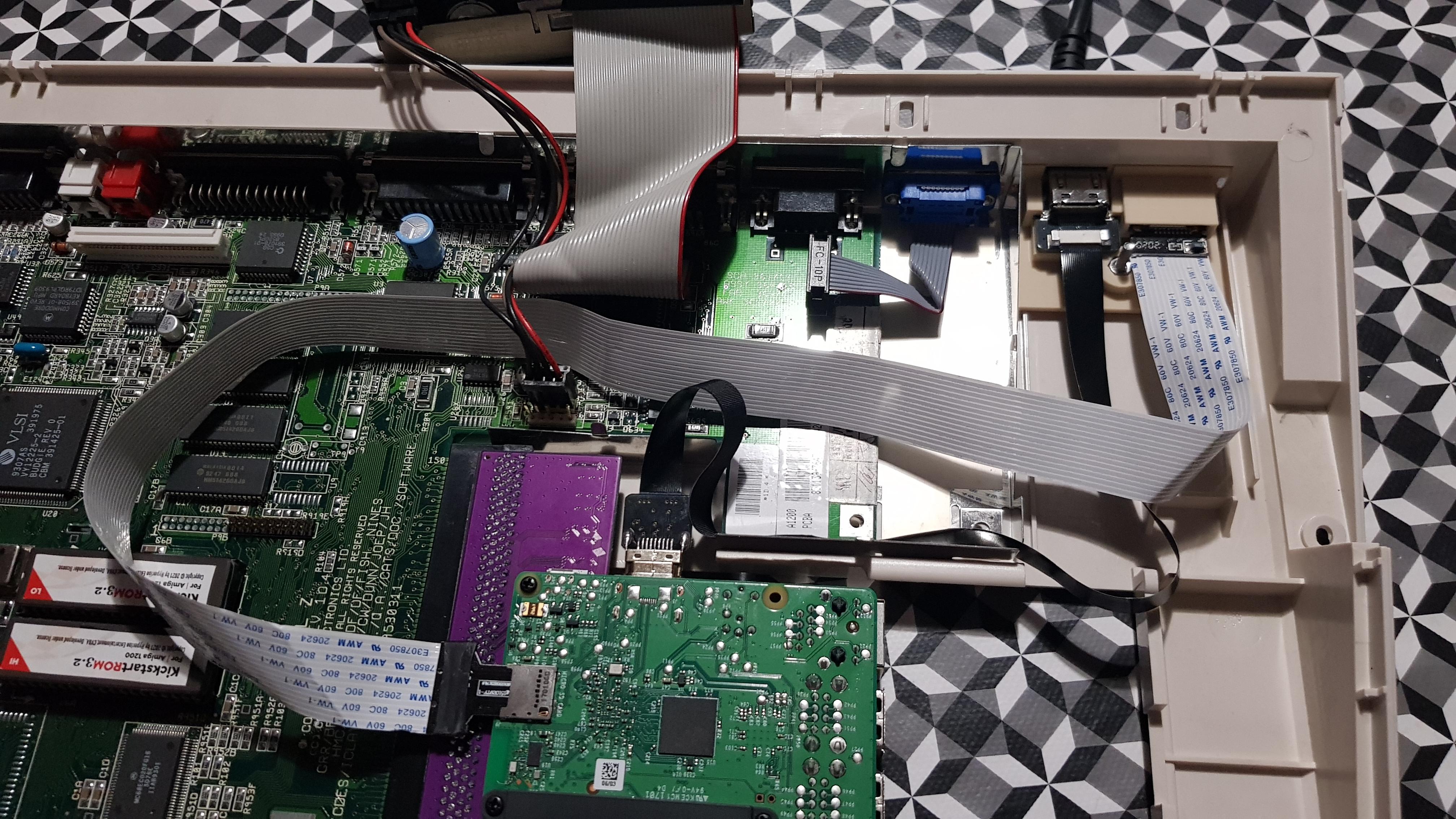

      Ça y est j’ai eu le temps de mettre ma carte PiStorm dans mon A1200 :yahoo:
      Alors le montage de la carte Pi est relativement simple, faut la mettre dans le connecteur, puis les 3 vis et puis bas c’est fini !
      avec le cache GPIO tout de même !
      La carte PiStorm32 :
      Les 2 carte avant l’assemblage:
      Puis après l’assemblage des 2 cartes :
      Et une fois dans le 1200 :

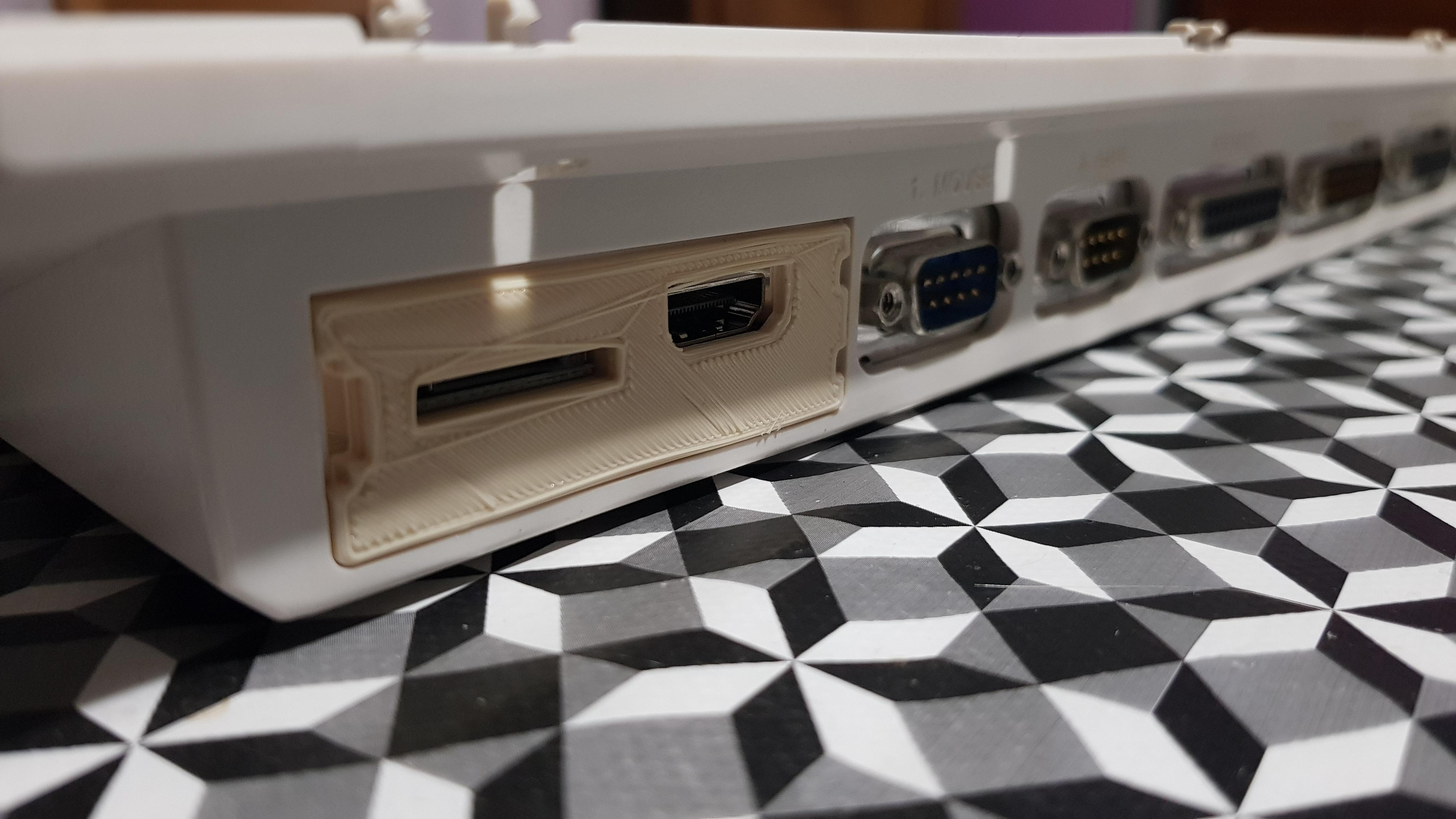

                  J’ai fait une plaque pour passer le HDMI et la carte microSD à l’arrière du 1200.
                  J’ai eu un tit souci à l’impression, j’en refait un qui seras bien mieux ;-)
                  Et voila le 1200 est fini pour le moment :yahoo:
                  #157718

                    tawny
                      • Messages : 19
                      @Stephbb, tu aurais un lien concernant cette plaque arrière et les câbles HDMI/carte sd, je viens de recevoir ma pistorm32 et j’aimerais bien avoir la même configuration, merci.
                      J’ai trouvé ce modèle a imprimer, mais je n’ai pas d’imprimante..
                      https://www.thingiverse.com/thing:5856437

                        @tawny,
                        Je me ma suis fait tout seul comme un grand :yahoo:
                        Je vais mette le fichier stl à dispo sous peut ;-)
                        Sinon si tu veut j’ai un proto (qui est presque bon) que je peut te donner…
                        Je te fait un MP.
                        #157931
                          • Level 13
                          • Messages : 1817
                          J’ai mis a dispo le capot arrière pour le 1200 ici :
                          a1200-capot-arriere-pour-pistorm32-lite-hdmi-sd
