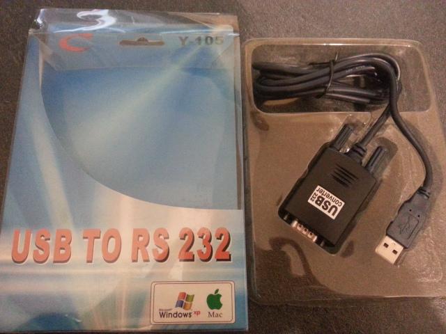

            Bien justement, j’en ai trouvé un par hasard dans un vide grenier à 0.5€, mais il ne fonctionne pas. Je ne sais pas s’il faut un driver ou quoi.

                Pour Jean3.5 :
                Bonjour,
                C’est un adaptateur RS232 vers USB pour ajouter un port COM à un PC. Ca ne fonctionnera pas avec une manette en DB9
