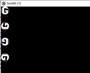

Ce code permet d’afficher les 4 tiles 0, 90°, 180° et 270°
Il permet d’afficher le résultat dans la fenêtre de sortie
Bien sûr, en lançant le code vous obtiendrez que le premier Tile (celui d’origine)
il ne reste plus qu’à coder l’opération de 3×90° ;)
